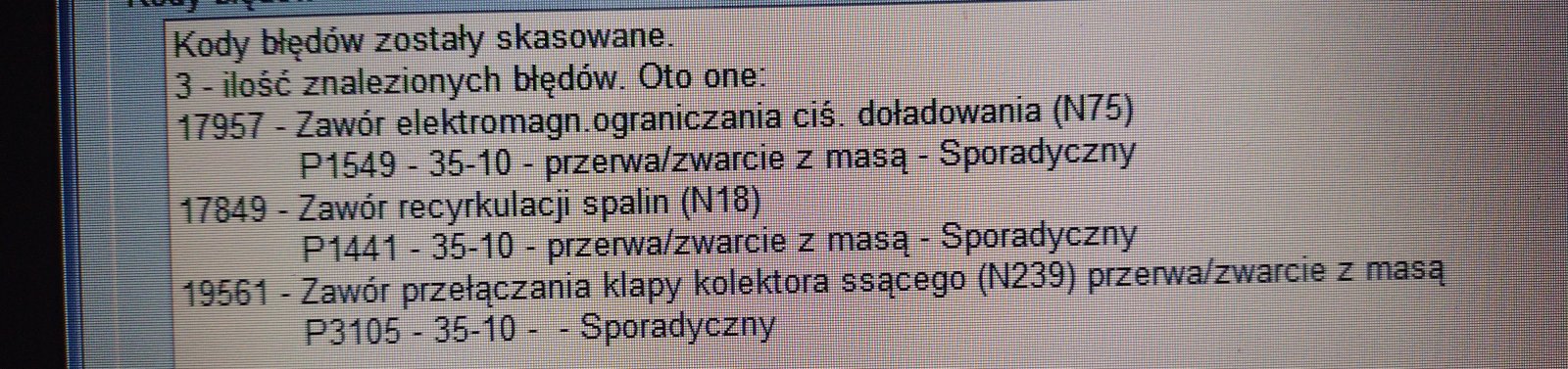

Przyczya zamieniona wtyczka między zaworem n280, a poduszką silnika.
Dziękuję bardzo za pomoc .  ?
Klima działa, ale powstał problem w sterowniku silnika

Na tej kostce masz ewidentnie gdzieś przetarty kabel. Sprawdź też bezpieczniki.
Edytowane przez Langista
  • Pomoc techniczna 1
Spalone dwa bezpieczniki były jeden przy sterowniku ECU 15A , a drugi nr 7 w kabine.
Wszystko zrobione już ładnie działa.
W końcu bo już zacząłem wątpić.
Dziękuję bardzo za pomoc??
