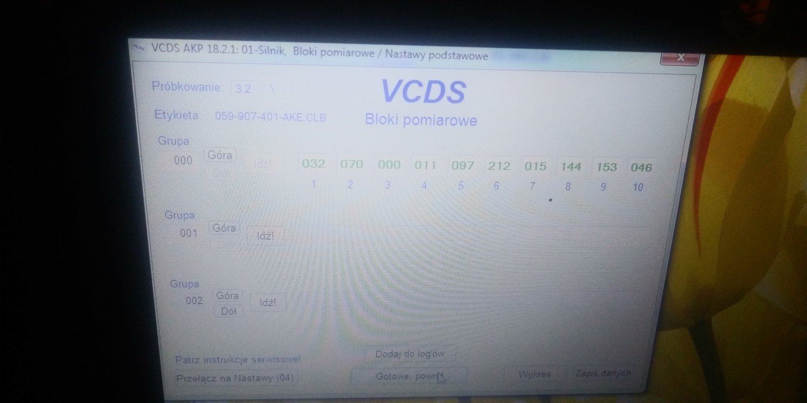

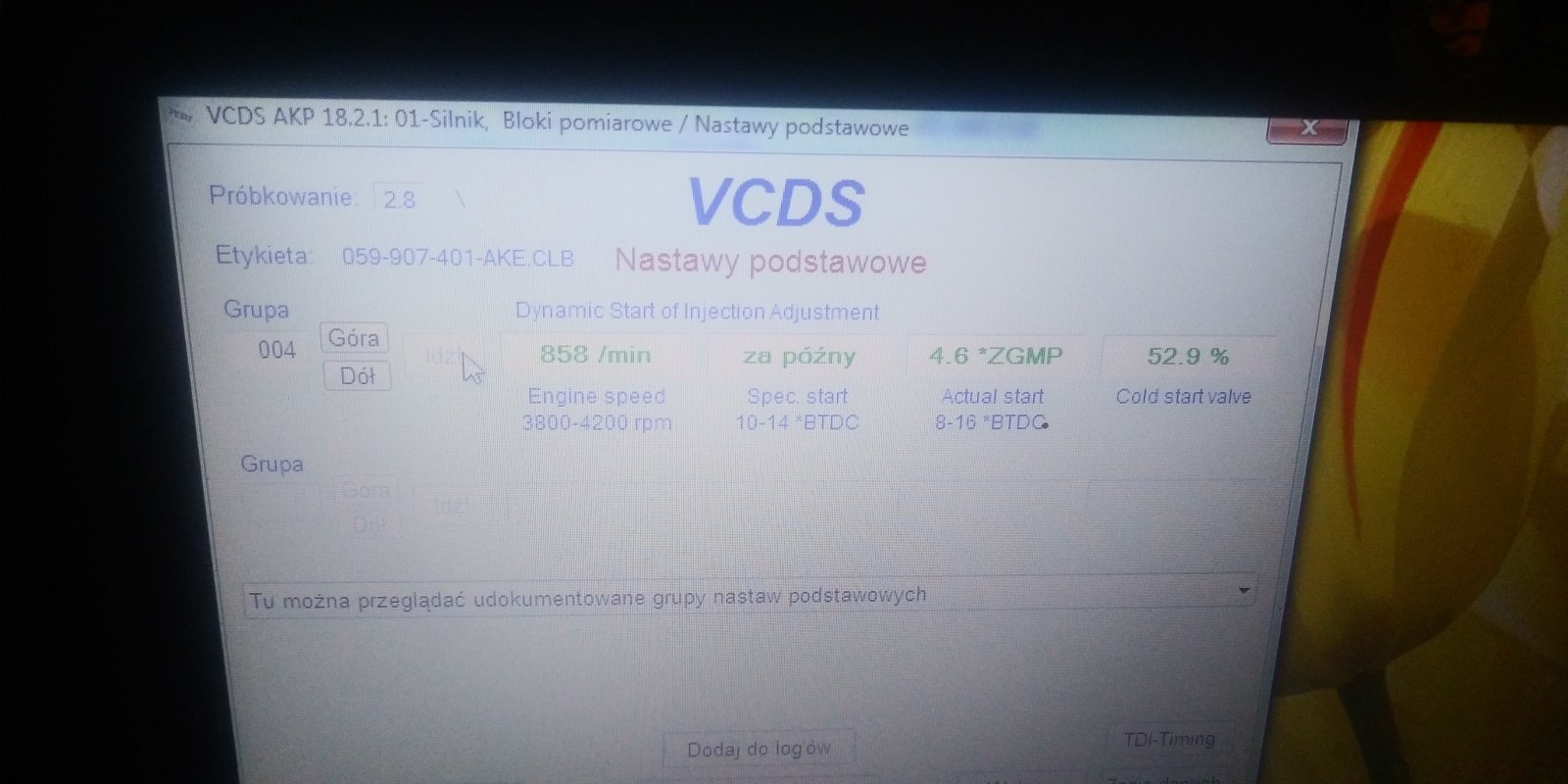

Pomoże ktoś zinterpretować to?
Bo z tego co wyczytałem na innym forum to w "za późnym" powinna być wartość 0.00 do -1.5 a ja tu mam 4.6.
Wyczytałem, że wartość z oznaczeniem ZGMP to jakby w minus, dobrze? Bo jeśli tak to chyba musiałbym zmienić wartość z 4.6ZGMP na wartość 1.0ZGMP(+/-0.5) czy dobrze to rozumuje??
Dodam, że auto było rozgrzane do temperatury roboczej.
Musisz ustawić na 2° ZGMP
Czyli 2ZGMP to jakby -2? To nie bedzie zbyt w minus? Nie lepiej 1.5? A moment dokrecenia tych śrub imbus to 20Nm? Bo ja tu mam tak dowalone te śruby a do tego zjechane, że szok..
Czyli, żeby to troche zwiększyć to kręcę zgodnie z wskazówkami zegara? Z góry dziękuję za odpowiedz.
Nie ma żadnych minusów przed liczbą. To jest bug w Twoim programie. Kąt wyprzedzenia zapłonu dla tej jednostki jest 2° po GPZ (czyli gdy w drugim okienku pojawi Ci się "za późny"). Na tyle musisz ustawić. Kręcąc w lewo opóźniasz zapłon, kręcąc w prawo wyprzedzasz. Moment dokręcenia to 20Nm.

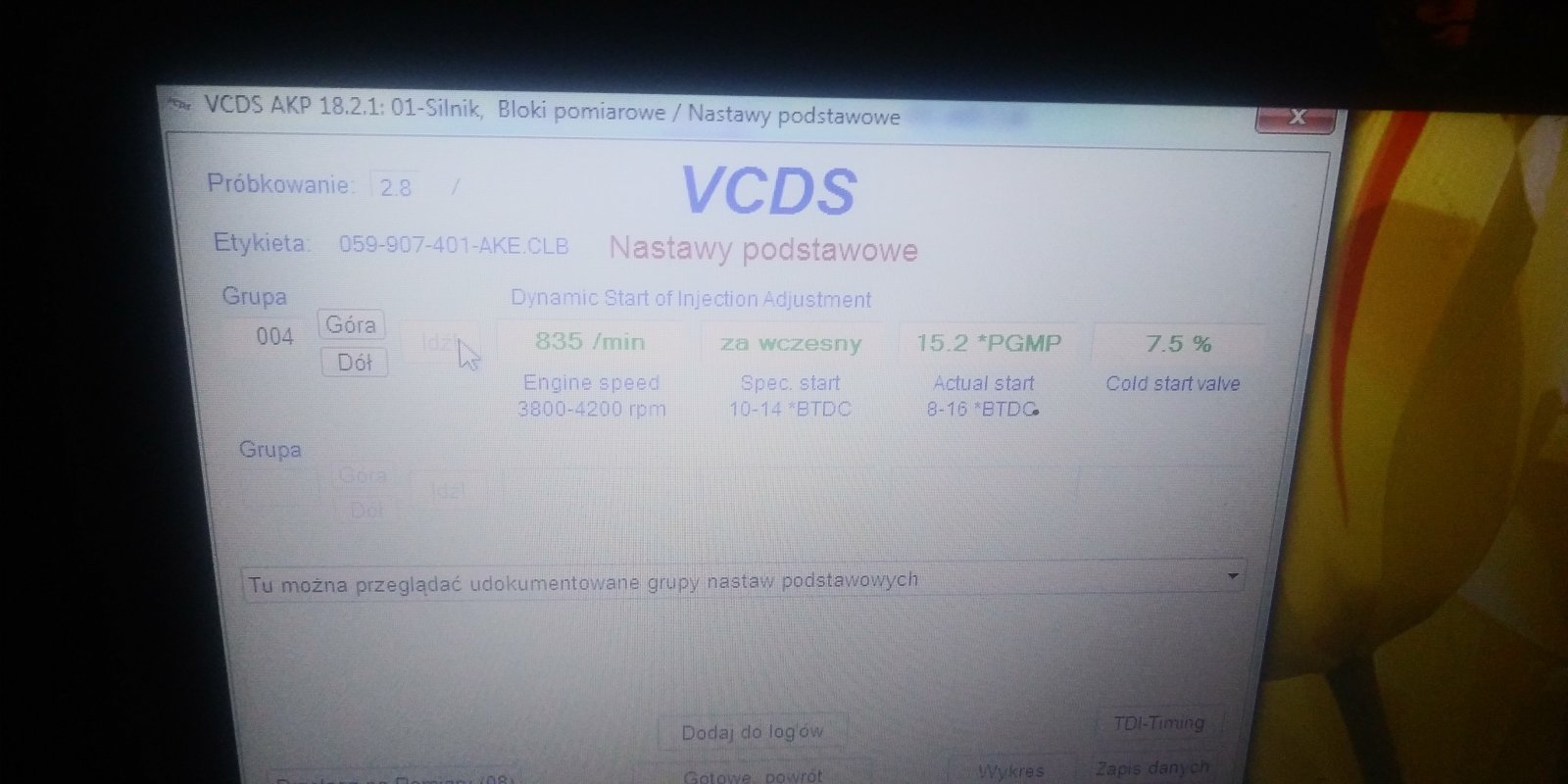

Czyli po prostu musze wyprzedzić kręcąc zgodnie z wskazówkami zegara i trafić w wartość 2 i tyle.
Jak juz ogarne to dam znać czy je lepiej
Dobra udało mi się, lecz te 2GMP to był maks, juz dalej nic nie mogę, a po dokreceniu wartość 2.2GMP do przyjęcia? Jeśli nie uda mi się osiągnąć tej wartości 2 przez koniec regulacji to oznacza, że rozrząd zle ustawiony?
Edytowane przez Damian98
Albo rozrząd o jeden ząbek przestawiony albo pompa ma usterkę.
Okej dzięki za odpowiedź, zobacze co się będzie działo jak ostygnie, na ciepło pali od strzała. Problem był na zimnym, jak będzie okej to jeszcze spróbuję dociagnac do tych 2 i tak zostawię. A z rozrządem chyba pojadę gdzieś na sprawdzenie, bo nie mam blokad i też nie bardzo wiem jak to sprawdzić. Chyba, że po logach można zobaczyć jakiś odchył?
