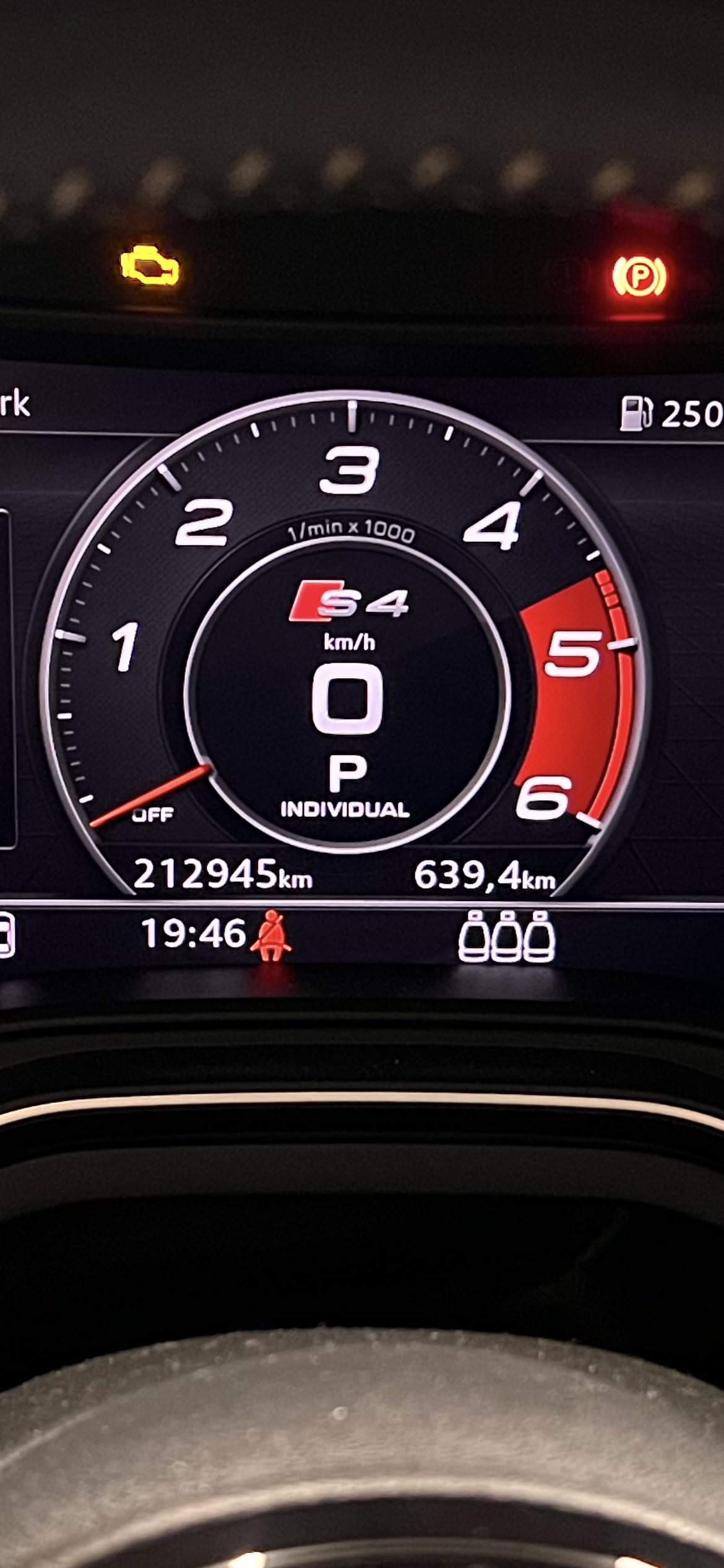

Seerq Opublikowano 11 Czerwca Opublikowano 11 Czerwca Wszystko ruszyło bez problemu na licznikach USA, zarówno update jak i skrypt z forum VCP na S4 layout
Kz1 Opublikowano 11 Czerwca Opublikowano 11 Czerwca W dniu 5.06.2025 o 21:41, Kz1 napisał(a): dokładnie ten skrypt? z otwartą maską? Mogę tylko potwierdzić, że gotowy skrypt w car_sc w wersji pro zainstalowany na ios ip zadziałał „MQB->Dashboard->Audi Sport Layout (FPK Gen.1 / VC Gen.1)”. Stosowałem się do wskazówek jak w przypadku vcp - opis parę postów wyżej. Licznik miałem już wcześniej zaktualizowany do wersji z pierwszego postu. Licznik nie potrzebował dodatkowych kodowań. Ryzyko zawsze występuje.
