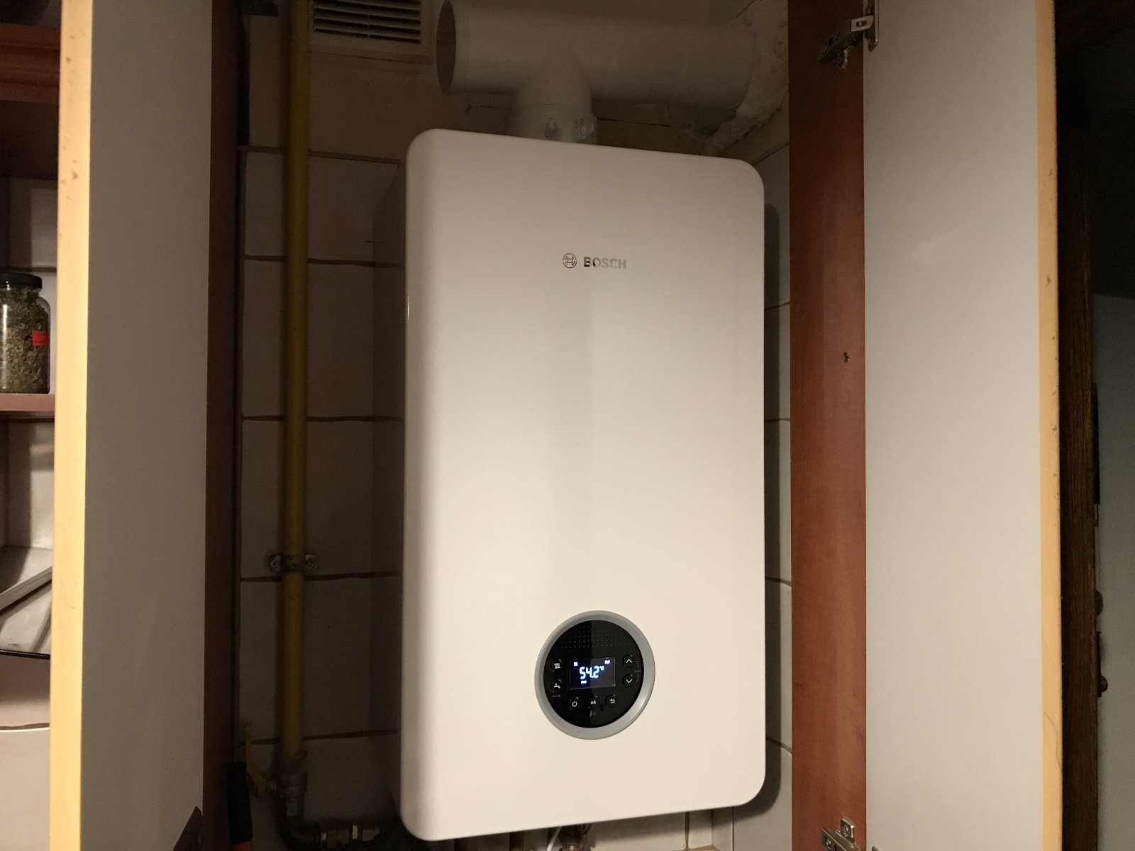

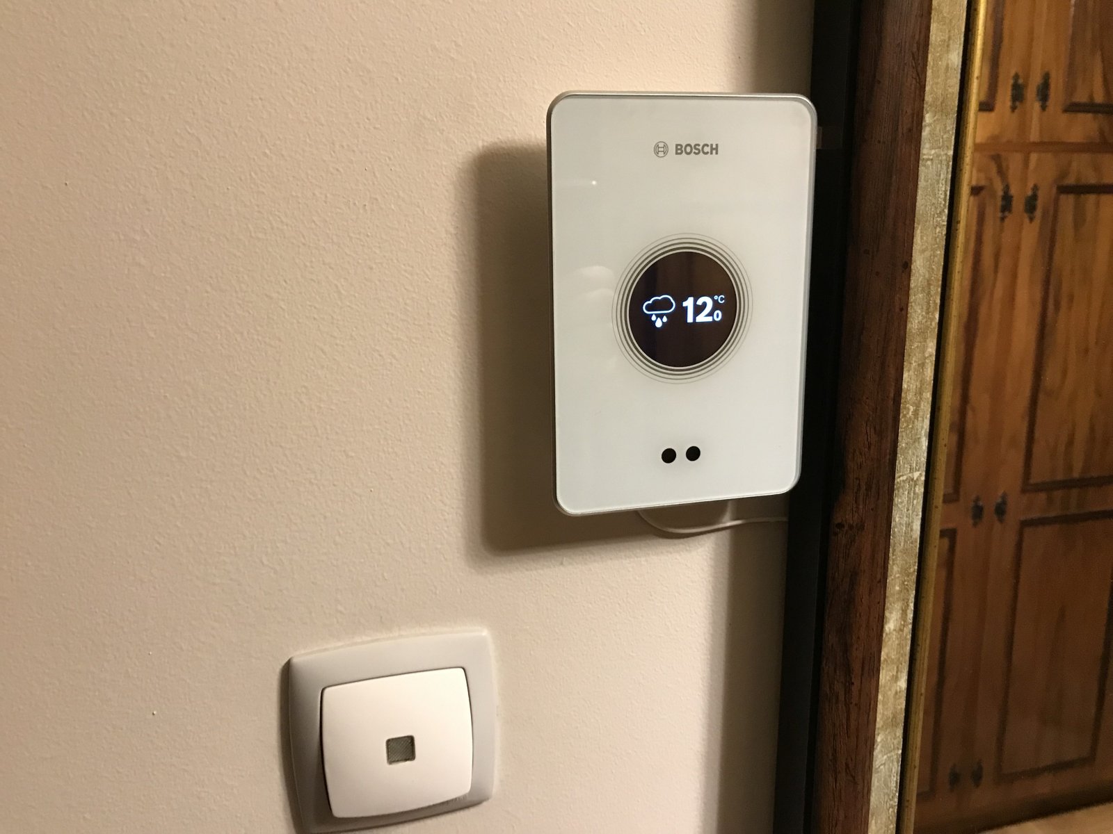

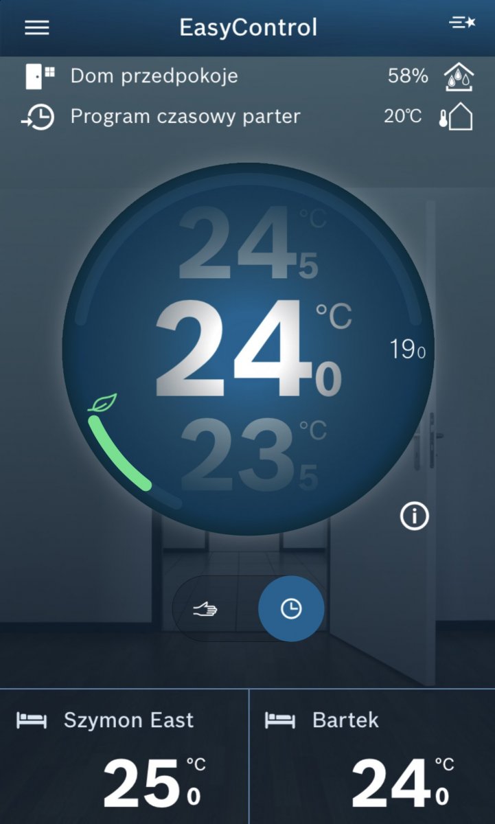

vvalery Opublikowano 12 Września 2021 Opublikowano 12 Września 2021 Ja grzeję gazem. Termostaty smart Bosch na każdym kaloryferze apka i sterowanie komórką z każdego punktu świata. ?
