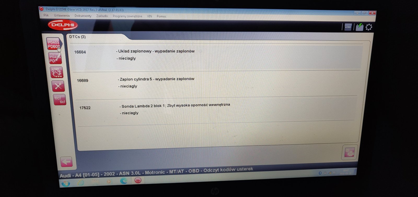

Adi2071 0 Opublikowano 28 Września 2021 Udostępnij Opublikowano 28 Września 2021 Witam, 2 miesiące temu kupiłem autko, dokładnie A4 b6 z 2002 roku quattro w Tiptronicu. Po przejechaniu około 2 tys km przy ostrzejszej jezdzie pokazuje się kontrolka check engine. Po chwili znika. Podłączyłem do komputera (do Delphi) i pokazało Sonda Lamda 1 oraz wypadanie zapłonu na 5 i 6 cylindrze. Wiem, że są 4 sondy, 2 z lewej i 2 z prawej w tym 1 przed katem a druga za. Idąc tą drogą to sonda 1 będzie przed katalizatorem. Tylko pytanie czy strona lewa czy prawa? Proszę o pomoc i jakiej firmy sonde kupić. Pozdrawiam. Odnośnik do komentarza Udostępnij na innych stronach Więcej opcji udostępniania...
przem8 779 Opublikowano 28 Września 2021 Udostępnij Opublikowano 28 Września 2021 A kody błędów to co? Skąd teraz mamy wiedzieć? Odnośnik do komentarza Udostępnij na innych stronach Więcej opcji udostępniania...
Adi2071 0 Opublikowano 28 Września 2021 Autor Udostępnij Opublikowano 28 Września 2021 (edytowane) Faktycznie o tym zapomniałem. Już dodane. Skan z przed 10 minut. Edytowane 28 Września 2021 przez Adi2071 Odnośnik do komentarza Udostępnij na innych stronach Więcej opcji udostępniania...
przem8 779 Opublikowano 28 Września 2021 Udostępnij Opublikowano 28 Września 2021 To jest błąd sondy za katem, a który to bank1 to pytaj wujka google. Juz dawno sam byś znalazł. Odnośnik do komentarza Udostępnij na innych stronach Więcej opcji udostępniania...

Adi2071 0 Opublikowano 28 Września 2021 Autor Udostępnij Opublikowano 28 Września 2021 Tutaj jest Akurat o S1 (sonda numer 1) i B1 (bank numer 1). Według tego co piszesz jest to sonda za katalizatorem (z tematu który wysłałeś nie wyczytałem nic). Bank 1 to od strony pasarzera więc strona prawa. Odnośnik do komentarza Udostępnij na innych stronach Więcej opcji udostępniania...
przem8 779 Opublikowano 28 Września 2021 Udostępnij Opublikowano 28 Września 2021 Teraz, Adi2071 napisał: Tutaj jest Akurat o S1 (sonda numer 1) i B1 (bank numer 1). Według tego co piszesz jest to sonda za katalizatorem (z tematu który wysłałeś nie wyczytałem nic). Bank 1 to od strony pasarzera więc strona prawa. No i analogicznie jest z sondami za katem. Masz dwie głowice, dwa kolektory wydechowe więc chodzi o sondę za katem po stronie pasażera, ja prdl. Szukałeś który to bank1 więc chyba jasne? Odnośnik do komentarza Udostępnij na innych stronach Więcej opcji udostępniania...
Adi2071 0 Opublikowano 28 Września 2021 Autor Udostępnij Opublikowano 28 Września 2021 2 minuty temu, przem8 napisał: No i analogicznie jest z sondami za katem. Masz dwie głowice, dwa kolektory wydechowe więc chodzi o sondę za katem po stronie pasażera, ja prdl. Szukałeś który to bank1 więc chyba jasne? I bardzo dziękuje. Odnośnik do komentarza Udostępnij na innych stronach Więcej opcji udostępniania...
