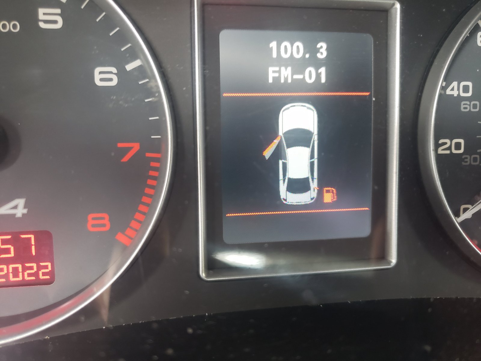

Witam ktoś się orientuje od czego jest ta kontrolka?
Rezerwa?
moze wyciek paliwa... :P
Tak serio tez obstawiam rezerwe ;)
zatankuj z 15l i zobaczymy czy zgaśnie ;)

Tankowana była do pełna i dalej jest znika tylko jak przełączę na manetce żeby pokazywało spalanie ale jak ktoś drzwi otworzy to znowu wyskakuje
Sprawdź czy masz zakręcony korek wlewu paliwa , masz auto z USA? Bo one chyba miały czujnik w silniczku klapki wlewu , w liczniku w zielonej wtyczce jest pin 25 - Tank flap switch.
Tak dokładnie to jest USA
To sprawdz zamek klapki , bo jezeli bylby problem z korkiem ( lub układem par paliwa , zaworem EVAP )  to by wyświetliło Close Fuel Filler tank cap

na kolorowym ewidentnie widać że to od otwarcia klapki wlewu paliwa
