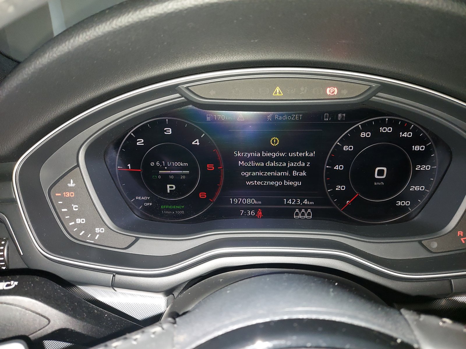

szuwi3 2 Opublikowano 4 Listopada 2022 Udostępnij Opublikowano 4 Listopada 2022 Witam, u mnie również pojawił się jakieś 3 tygodnie temu ten wspaniały komunikat "awaria skrzyni biegów". Ale po wciśnięciu "P" zniknął i auto jechało normalnie. Po podłączeniu pod komputer okazało się że to ten błąd P17F900. Kolega błąd skasował i jeździłem dalej. Wczoraj znów się ten komunikat pojawił, dzisiaj rano również. W przyszłym tygodniu jestem umówiony na wizytę u mechanika... ciekawe co to będzie. Przebieg 197k. Odnośnik do komentarza Udostępnij na innych stronach Więcej opcji udostępniania...
RALF76 38 Opublikowano 4 Listopada 2022 Udostępnij Opublikowano 4 Listopada 2022 16 minut temu, szuwi3 napisał(a): u mnie również pojawił się jakieś 3 tygodnie temu ten wspaniały komunikat "awaria skrzyni biegów". Ale po wciśnięciu "P" zniknął i auto jechało normalnie. Po podłączeniu pod komputer okazało się że to ten błąd P17F900. Kolega błąd skasował i jeździłem dalej. Wczoraj znów się ten komunikat pojawił, dzisiaj rano również. W przyszłym tygodniu jestem umówiony na wizytę u mechanika... ciekawe co to będzie. Przebieg 197k. daj znać jaka diagnoza, a oprócz komunikatu coś się działo ze skrzynią? Odnośnik do komentarza Udostępnij na innych stronach Więcej opcji udostępniania...
szuwi3 2 Opublikowano 4 Listopada 2022 Udostępnij Opublikowano 4 Listopada 2022 Do pierwszego wystąpienia komunikatu chodziła normalnie. Jedynie czasami było lekki szarpnięcie pomiędzy 2->3 i 3->2, ale to w specyficznej sytuacji - na zakręcie 90 stopni, kiedy to skrzynia jakby kombinowała, czy ma dać 2 czy 3. W innych warunkach, zmiana biegów pomiędzy 2 a 3 była nieodczuwalna. Natomiast po wystąpieniu komunikatu, skrzynia zaczyna "wariować" - wczoraj, przy normalnym/ delikatnym przyspieszaniu, jak już była 3, to wrzuciła na sekundę jakby 2 zamiast 4. Strach się bać co to będzie. Może ktoś z Was miał też ten błąd P17F900?. Odnośnik do komentarza Udostępnij na innych stronach Więcej opcji udostępniania...
Langista 456 Opublikowano 4 Listopada 2022 Udostępnij Opublikowano 4 Listopada 2022 Mechatronika padła, czeka Cię drogi festiwal. Odnośnik do komentarza Udostępnij na innych stronach Więcej opcji udostępniania...

szuwi3 2 Opublikowano 7 Listopada 2022 Udostępnij Opublikowano 7 Listopada 2022 Dzisiaj mam inny komunikat - brak wstecznego, auto uziemione. Ale zauważyłem też wyciek oleju - może to ze skrzyni. Olej już zamówiłem, doleję i zobaczę czy pomoże. Odnośnik do komentarza Udostępnij na innych stronach Więcej opcji udostępniania...
