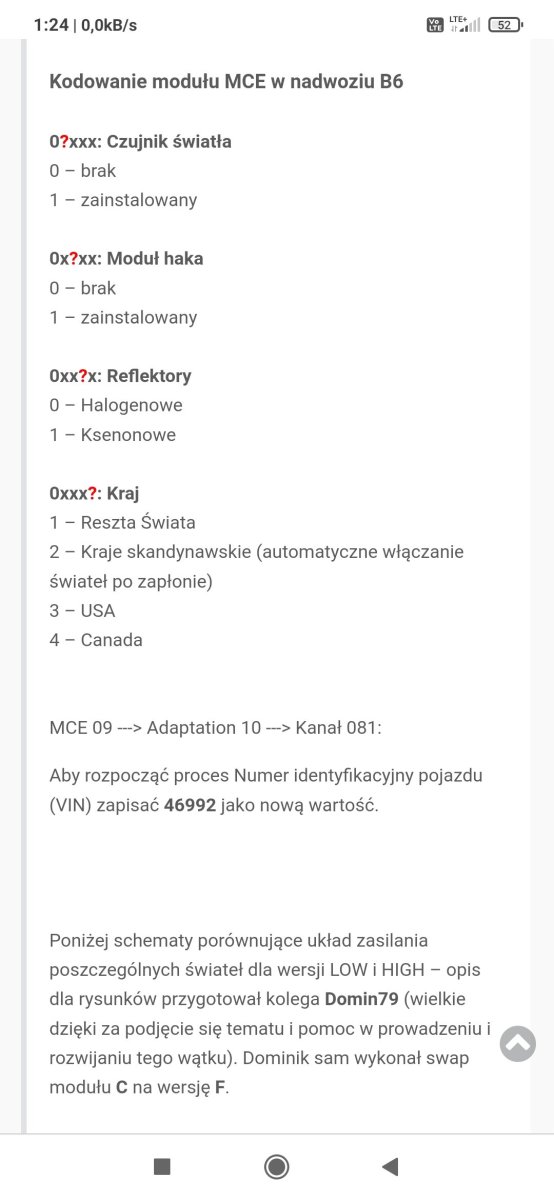

benkarf Opublikowano 18 Marca 2022 Autor Opublikowano 18 Marca 2022 W dniu 16.03.2022 o 01:25, Langista napisał: Tak jak widać brak kanału 10 co robić dalej jak wykonać tego swapa jak jego trudno inny modul
Langista Opublikowano 18 Marca 2022 Opublikowano 18 Marca 2022 Nie wiem, czy do takiej operacji nie trzeba się zalogować, @kamil-vag będzie wiedział ?
pila24 Opublikowano 19 Marca 2022 Opublikowano 19 Marca 2022 9 godzin temu, benkarf napisał: Tak jak widać brak kanału 10 co robić dalej jak wykonać tego swapa jak jego trudno inny modul Kanał 81 a nie 10.

benkarf Opublikowano 20 Marca 2022 Autor Opublikowano 20 Marca 2022 (edytowane) 8e0907279e taki moduł byl stary bo takiego szukałem pytanie czy taki został sam zamontowany jak był i na tym module działały żarówki LED takie jak mam teraz żarówki z Canbus Edytowane 20 Marca 2022 przez benkarf
