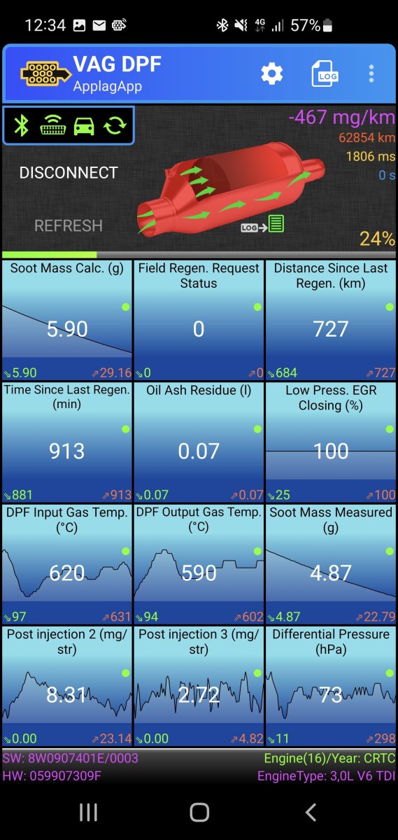

nadybek Opublikowano 13 Czerwca 2022 Opublikowano 13 Czerwca 2022 Wiesz ze przy wypalaniu spaliny osiagaja ponad 800*C? Plyn na sciankach wymiennika zacznie wrzec jak nie dobierzesz odpowiedniego przeplywu. Co chcesz uzyskać? Zmniejszyc spalanie? Ulżyć motorowni?
Muskel1 Opublikowano 13 Czerwca 2022 Opublikowano 13 Czerwca 2022 6 minut temu, nadybek napisał: Wiesz ze przy wypalaniu spaliny osiagaja ponad 800*C? Trochę przdobrzyłeś, spaliny przed i za dpfem w czasie aktywnej regeneracji to temperatura około 600°C
nadybek Opublikowano 13 Czerwca 2022 Opublikowano 13 Czerwca 2022 (edytowane) Jak jednoczesnie przyspieszasz to ponad 800 az do ograniczenia bodajrze na 830. Dluuugo jezdzilem z laptopem jak mialem problem z dpfem Takie tam przykladowe... Edytowane 13 Czerwca 2022 przez nadybek
Muskel1 Opublikowano 13 Czerwca 2022 Opublikowano 13 Czerwca 2022 Jak dajesz w piec to nie dziwne, że wychylenia są większe. Miałem na myśli normalną jazdę ze stałą lub lekko zmienną prędkością.
