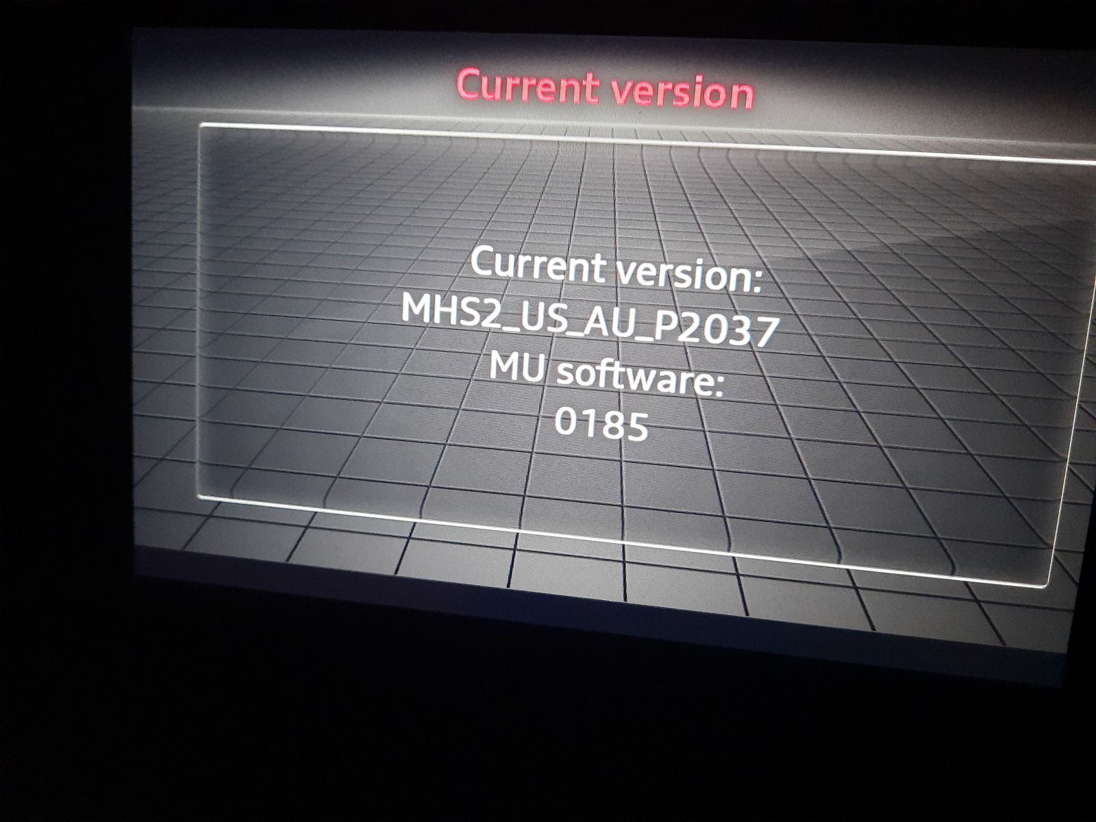

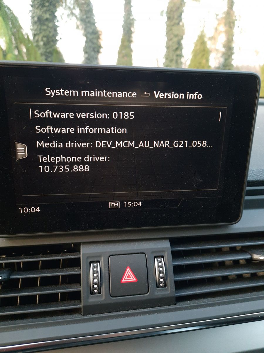

audicoman Opublikowano 16 Listopada 2024 Opublikowano 16 Listopada 2024 Orientuje się ktoś co to za soft? Da się zrobić konwersję na Eu? Q5 II 2019 z Kanady.
Muskel1 Opublikowano 16 Listopada 2024 Opublikowano 16 Listopada 2024 Wrzuć zdjęcie z czerwonego menu.
Muskel1 Opublikowano 19 Listopada 2024 Opublikowano 19 Listopada 2024 Da się. Konwersję zleć najlepiej komuś jeżeli nie masz z tym doświadczenia.
audicoman Opublikowano 19 Listopada 2024 Opublikowano 19 Listopada 2024 Konwersję akurat robiłem w a6 c7 fl i a7 fl więc myślę że bym dał radę tylko kwestia plików.
Muskel1 Opublikowano 19 Listopada 2024 Opublikowano 19 Listopada 2024 Ostatni aktualny soft EU do tej wersji to MHS2_ER_AU_P2035 1
