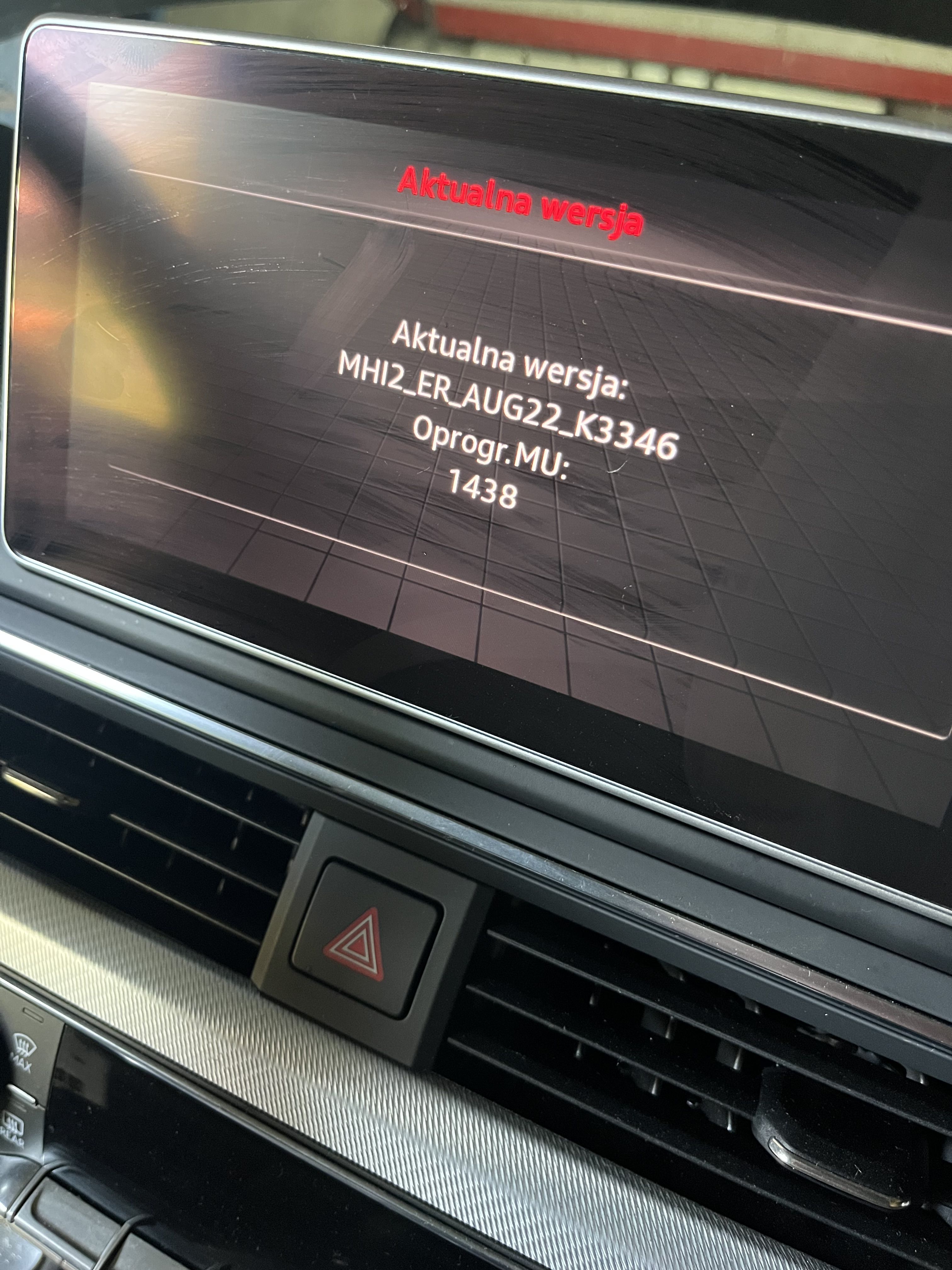

Krolik524 Opublikowano 4 Maja Opublikowano 4 Maja Udało mi się przejść bezpośrednio z 2162 US na 3346 eu jeśli ktoś miałby jakieś pytania albo potrzebował plików do aktualizacji chętnie pomogę
Ghost9195 Opublikowano 10 Maja Opublikowano 10 Maja (edytowane) Hej, mam wersję MIH2_US_AUG22_P3252 MU software:0692 Na jaką wersję EU wyprowadzić pierwsze? Czy może podnieść wersję US? Edytowane 10 Maja przez Ghost9195
Krolik524 Opublikowano 11 Maja Opublikowano 11 Maja Chciałem wgrać mapy z 2025 po konwersji z USA. Nie udało się przez "pielęgnacje systemu", spróbowałem przez czerwone menu i poszło, ale uruchamiają sie mam normalnie mape całej europy i po 3-5 minutach znika i dostaje komunikat "dane nawigacji nie są jeszcze udostępnione". Ktoś miał taki przypadek? Mapy pobrane MIB-Helper pod wersje 3346 i patch tez zrobiony
Krolik524 Opublikowano 11 Maja Opublikowano 11 Maja Źle konwersje czy złe wygrywanie map? Może zrobić ten format partycji?
Muskel1 Opublikowano 11 Maja Opublikowano 11 Maja Gdybym był jasnowidzem byłbym multimiliarderem ale nie jestem. Nie było mnie przy tym jak dookonywałeś zmian etc. więc nie wiem co zrobiłeś nie tak. Już sam fakt, że nie mogłeś wgrać map z poziomu pielęgnacji systemu, świadczy o tym, że coś jest nie tak. Wykonaj format partycji map, ściągnij mapki z poniższego linka i je wgraj. https://navigation-maps.volkswagen.com/vw-maps/P390_N60S5MIBH3_EU.7z
janusz75 Opublikowano 11 Maja Opublikowano 11 Maja ,,Gdybym był jasnowidzem byłbym multimiliarderem ale nie jestem" Muskel1 nawet tak nie żartuj... tutaj wszyscy na Ciebie liczą i na szklaną kulę także...???
Muskel1 Opublikowano 11 Maja Opublikowano 11 Maja 6 minut temu, janusz75 napisał(a): tutaj wszyscy na Ciebie liczą i na szklaną kulę także...??? staram się jak mogę
janusz75 Opublikowano 11 Maja Opublikowano 11 Maja i trzeba przyznać, że Bardzo dobrze Ci to wychodzi... mnie także dużo pomogłeś... tylko tak trzymaj...? 1
Krolik524 Opublikowano 11 Maja Opublikowano 11 Maja Godzinę temu, Muskel1 napisał(a): Gdybym był jasnowidzem byłbym multimiliarderem ale nie jestem. Nie było mnie przy tym jak dookonywałeś zmian etc. więc nie wiem co zrobiłeś nie tak. Już sam fakt, że nie mogłeś wgrać map z poziomu pielęgnacji systemu, świadczy o tym, że coś jest nie tak. Wykonaj format partycji map, ściągnij mapki z poniższego linka i je wgraj. https://navigation-maps.volkswagen.com/vw-maps/P390_N60S5MIBH3_EU.7z I tak mam cię za jasnowidza po twojej szerokiej wiedzy. ? No cóż może coś źle wrzuciłem na kartę i dlatego nie chciało przejść. Spróbuje od nowa i zobaczę jakie będą efekty
Muskel1 Opublikowano 11 Maja Opublikowano 11 Maja Fajnie by było gdyby tak było... Spróbuj tak jak pisałem, może pójdzie.
Krolik524 Opublikowano 11 Maja Opublikowano 11 Maja Dopatrzyłem się, że mam Fec 0231001e a z tego co widziałem na forum to chyba 18/19 rok. Co dziwne patch wszedł bez problemu i nawet jak próbowałem drugi raz to pokazuje, że łatka już jest. W wolnej chwili spróbuje może innego patcha wgrać bo ten był z całej paczki
Muskel1 Opublikowano 11 Maja Opublikowano 11 Maja 0230001e to 2018/2019. Jakiej wersji M.I.B. używałeś?
Krolik524 Opublikowano 12 Maja Opublikowano 12 Maja (edytowane) Wydaje mi się, że było to v3.6.0 bo pobierałem z github, a link z mib helper. Próbować tym nowszym? Sprawdzić fizycznie będę mógł dopiero w piątek i upewnić się na 100 GitHub - Mr-MIBonk/M.I.B._More-Incredible-Bash: M.I.B. - More Incredible Bash - The Army knife for Harman MIB 2.x aka MHI2(Q) units GITHUB.COM M.I.B. - More Incredible Bash - The Army knife for Harman MIB 2.x aka MHI2(Q) units -... Edytowane 12 Maja przez Krolik524
Muskel1 Opublikowano 12 Maja Opublikowano 12 Maja 1 minutę temu, Krolik524 napisał(a): Próbować tym nowszym? Nie, V3.7.1 nie jest do tej wersji MMI, dlatego pytałem której użyłeś.
Muskel1 Opublikowano 12 Maja Opublikowano 12 Maja Ściągnij V3.6.0 i wgraj jeszcze raz. https://github.com/Mr-MIBonk/M.I.B._More-Incredible-Bash/releases/tag/V3.6.0
Krolik524 Opublikowano 12 Maja Opublikowano 12 Maja Konwersja poszła pomyślnie tym co mam. Wszystko mam PL i wersje k3346, ale zrobię tak jak mówisz może coś się zepsuło i trzeba drugi raz MIB. W ostateczności zostanę bez map ?
