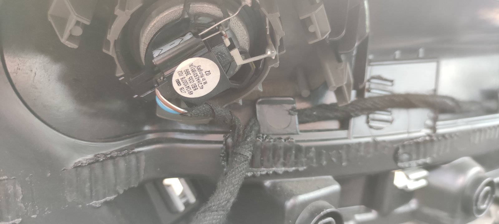

FabianB Opublikowano 21 Stycznia 2023 Opublikowano 21 Stycznia 2023 (edytowane) Jak wyżej w temacie nie gra ten mniejszy głośniczek, sprawdzałem już wiązkę kabli w drzwiach na słupku i jest okej.. padł by całkowicie czy jakiś inny pomysł? Edytowane 21 Stycznia 2023 przez FabianB

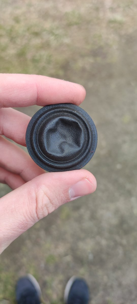

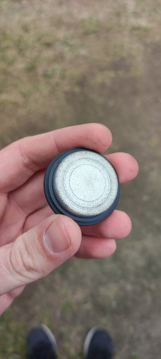

FabianB Opublikowano 23 Lutego 2023 Autor Opublikowano 23 Lutego 2023 (edytowane) Dobra zrobiło się cieplej miałem czas i rozdarłem dziś, kable i wtyczki pod boczkiem są okej powpinane, natomiast po zdjęciu boczka odrazu ten głośniczek wypadł na ziemię, wrzuciłem go ponownie zapiąłem tą oprawką ale dalej nie gra, porobiłem fotki jak to wygląda jest on wgnieciony. Oprawka jest wporzadku nic tam nie pękło i te druciki są na miejscu. Więc co by tu siadło? a jeszcze wtyczką też ruszałem czy dobrze łączy i czy przypadkiem nie zaśniedziała ale dalej nic i jest tam okej.. Jedynie co mi przychodzi do głowy to ten mały głośnik ta "pinezka" że to by było do D... Edytowane 23 Lutego 2023 przez FabianB

FabianB Opublikowano 1 Marca 2023 Autor Opublikowano 1 Marca 2023 (edytowane) Dobra więc wygląda to tak opiszę wam to; jak wyciąga się ten głośnik z tej obudowy to trzymają ten głośnik 3 zaczepy kratki i sęk w tym że te zaczepy trzeba wciskać do środka a głośnik w tym samym czasie wyciągać bo inaczej przy próbie wyciągnięcia bez naciskania tych zaczepów nie ma szans go wyjąć te zaczepy klinuja go coraz bardziej.. Kolejna fajna rzecz to ta wtyczka prawdopodobnie jest ona zmontowana na stałe do tego małego głośnika, ja popsułem paluchy i nie wyszarpałem jej ? dopiero rozwaliłem całe te gniazdo w głośniku jako że był już do wyrzucenia i wtedy udało się uwolnić to wtyczkę.. próbowałem szczypcami i nie poszło za wtyczkę a nie chciałem jej popsuć wiec poświęciłem głośnik jego gniazdo.. Dodam że ta wtyczka się jakby skleiła zawulkanizowala z tym głośnikiem i tak czy inaczej nie wydarł bym tego innym sposobem więc stąd pytanie albo tak robili fabrycznie albo grzało ją i się zatopiła.? NO i najfajniejsze zamontowałem ten nowy głośnik wpialem wtyczkę i co i nic ani słychu ani dychu nadal ? na szczęście teraz udało się wyjąć tą wtyczkę nie trzymała już tak mocno i co wziąłem ten głośnik rozebrałem radio takie małe kuchene domowe i podpiąłem na ostro kabelkami ten nowo zakupiony głośniczek do tego radia i jego głośnika i co i cisza nawet nie pstryknie, więc co może być grane? Albo kolejny oszust z allegro albo ja już zgłupiałem i sam coś źle robię... Ale po przytknieciu kabelkow moc z tego radia zabrało i ten głośnik radiowy zaczął o połowę słabiej grać, co jest raczej normalne bo rozdzieliło moc wzmacniacza na 2, no ale ten głośnik od Audi wysokotonowy nawet nie pstryknął!!! więc już sam teraz nie wiem co jest grane.. Elektryk zemnie nie jest, ale na chłopski rozum co może być grane? Chybaa że radiem kuchennym tak nie sprawdzę ten wysokotonowy? - Chociaż zawsze się tak robiło i sprawdzało głośniki? Edytowane 2 Marca 2023 przez FabianB

Lukaa5 Opublikowano 2 Marca 2023 Opublikowano 2 Marca 2023 W dniu 1.03.2023 o 20:28, FabianB napisał(a): Kolejna fajna rzecz to ta wtyczka prawdopodobnie jest ona zmontowana na stałe do tego małego głośnika, ja popsułem paluchy i nie wyszarpałem jej ? dopiero rozwaliłem całe te gniazdo w głośniku jako że był już do wyrzucenia i wtedy udało się uwolnić to wtyczkę.. próbowałem szczypcami i nie poszło za wtyczkę a nie chciałem jej popsuć wiec poświęciłem głośnik jego gniazdo.. Dodam że ta wtyczka się jakby skleiła zawulkanizowala z tym głośnikiem i tak czy inaczej nie wydarł bym tego innym sposobem więc stąd pytanie albo tak robili fabrycznie albo grzało ją i się zatopiła.? nie widziałem tych głośników , ale jak patrzę na twoje zdjęcie to wygląda jak by głośnik był wyrwany od zaczepu . Gdzie są wystające konektory cewki ? W dniu 1.03.2023 o 20:28, FabianB napisał(a): rozebrałem radio takie małe kuchene domowe i podpiąłem na ostro kabelkami ten nowo zakupiony głośniczek do tego radia i jego głośnika i co i cisza nawet nie pstryknie, więc co może być grane? kurde weź może kup sobie jakiś multimetr nawet w lidlu
FabianB Opublikowano 3 Marca 2023 Autor Opublikowano 3 Marca 2023 (edytowane) Problem rozwiązałem kupiłem kolejne 2 głośniczki i podpiąłem do radia kuchennego na test i oba są dobre więc tamten kupiłem popsuty - założyłem i wszystko jest okej tak jak powinno być.. dzięki za pomoc Panowie Edytowane 3 Marca 2023 przez FabianB
