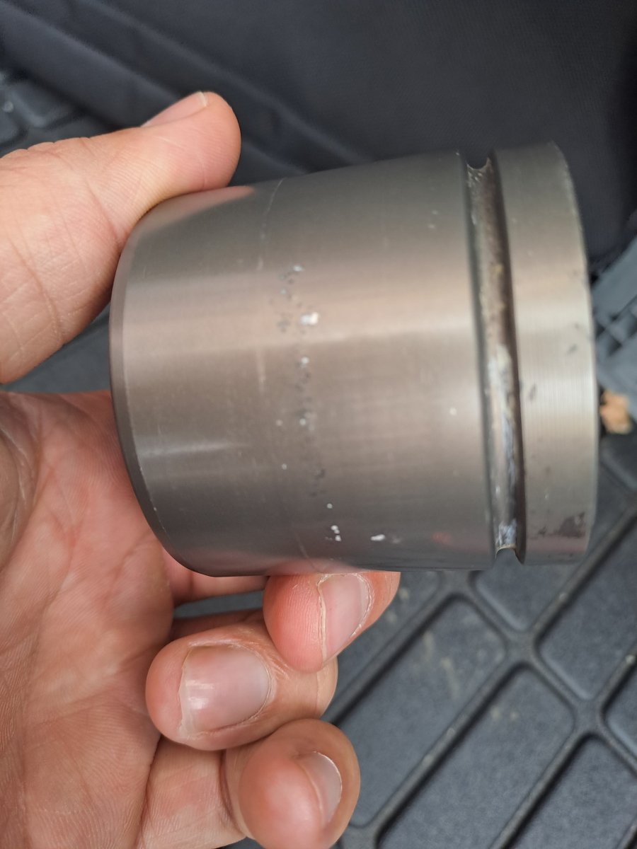

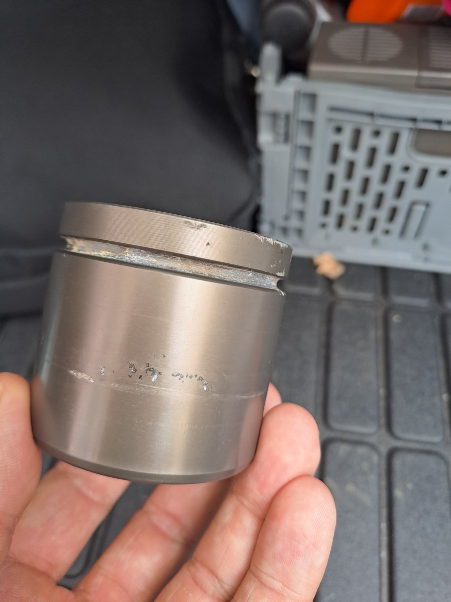

na metalowym beda piszczec klocki
ori faktycznie jest alu, miałem gdzies nr ale nie moge znalesc
zrób foto jak wygladają
Tam był biały nalot,  jak to aluminium,  wyczyściłem i jak myślisz mozna zakładać?
dadzą rade

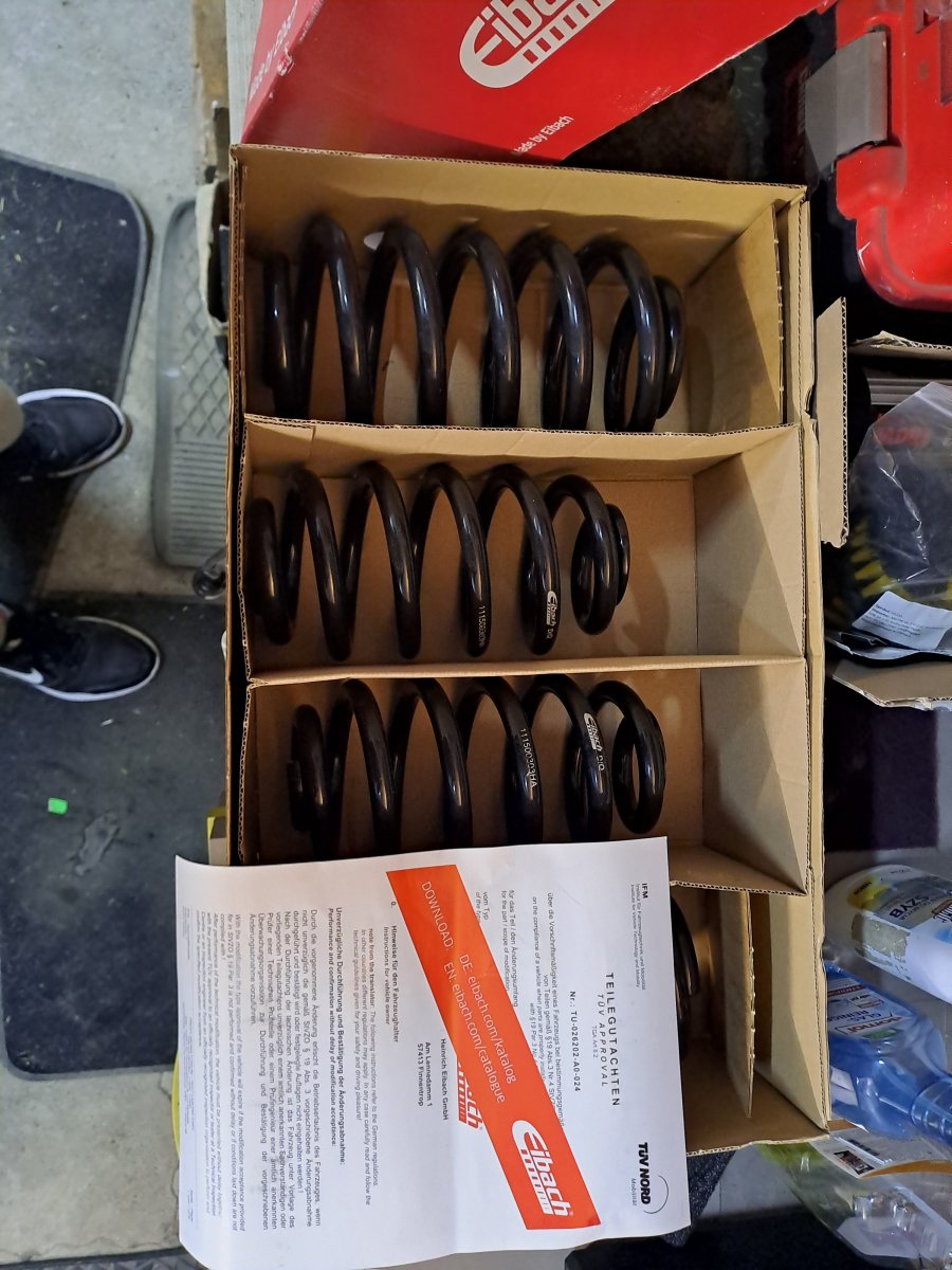

Będąc w Warszawie zakupiłem w dobrej cenie kpl nowych sprężyn Eibach pro kit. Zestaw do a4 b6 avant 1.9 tdi ja mam sedan w quattro, ale według producenta te same naciski na oś,  według kategorii wagowych avant ma 9 przód i 10 tył a moje quattro ma po 10 więc  zobaczymy jak to siądzie :P
Ja bym zaryzykował i na tył od razu dał te podkładki do zawiasu 1BR
W avancie quattro mam eibachy typowo pod avanta quattro i dopiero z tymi podkładkami jest fajnie równo.
Też o tym myślę tylko nie wiem czy najpierw nie zobaczyć jak to leży i dopiero te podkładki

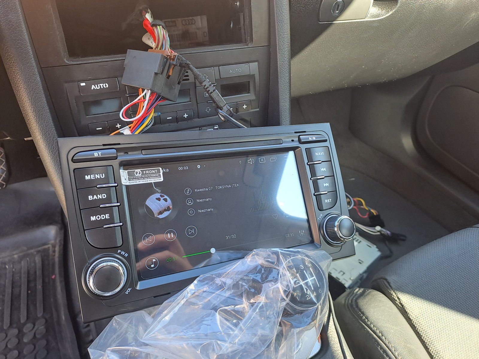

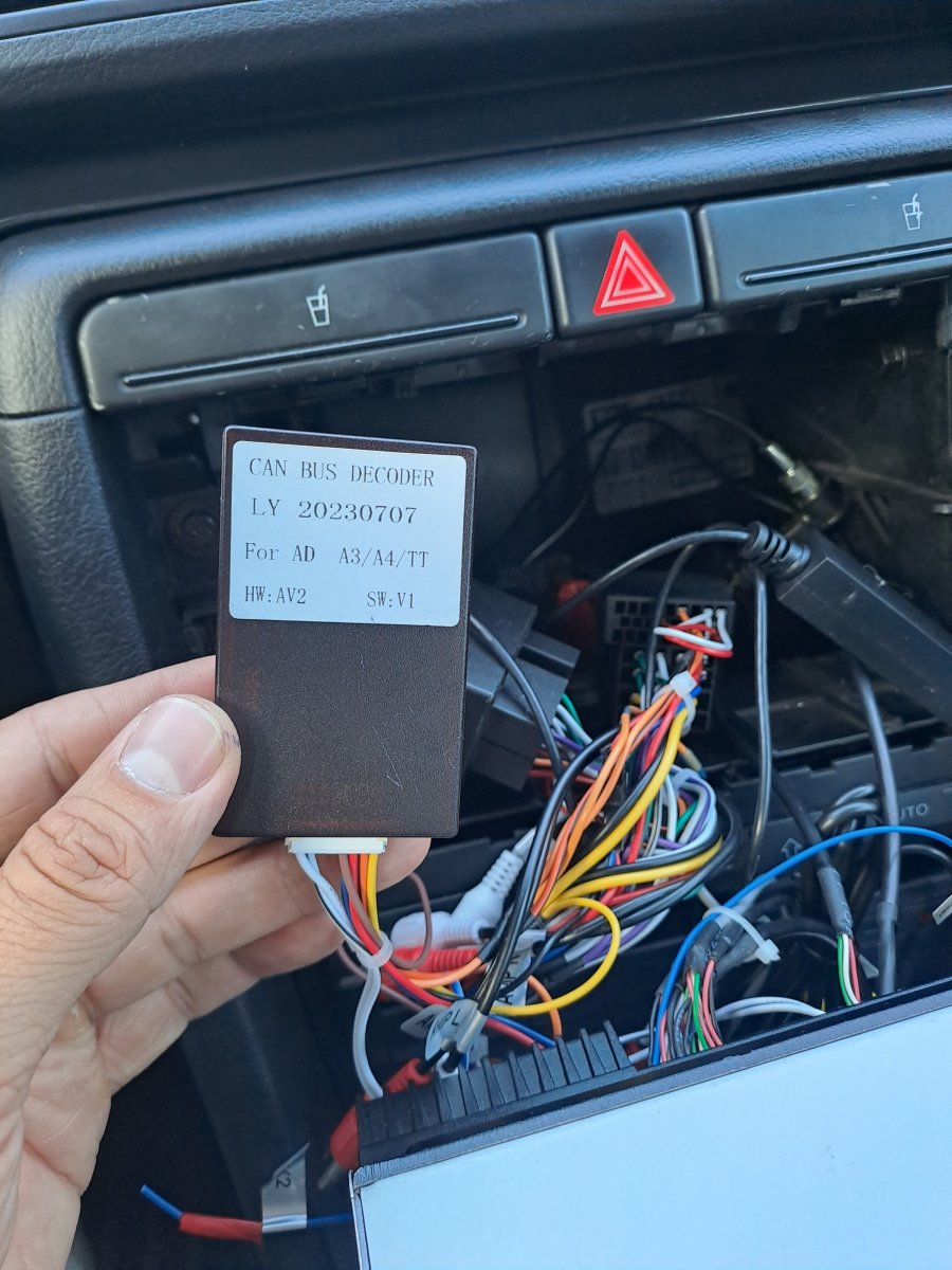

Walczę z radiem android , w b7 odrazu wszystko śmigało a tutaj jest system pasywny i nie ma informacji can , jak wrzucam wsteczny to nie startuje kamerka , nie mam multi kiery pewnie też by nie działało,  ogólnie radyjko fajnie gra wszystko działa tylko z kamerką będę musiał powalczyć.
Musisz podciągnąc przewód od światła wstecznego lub dkupić pasujący do radia (i tu będzie ciężko) dekoder CAN.
Przy opcji podpinania się pod wsteczny, będziesz jeszcze musiał dokupić filtr PWM, bo kamera na pracującym silniku będzie się wyłączała.
Dekoder mam , czytałem że muszę dwa kabelki can z licznika pociągnąć i kostkę mini wtedy może będzie działać?
Jak wygląda ten dekoder?

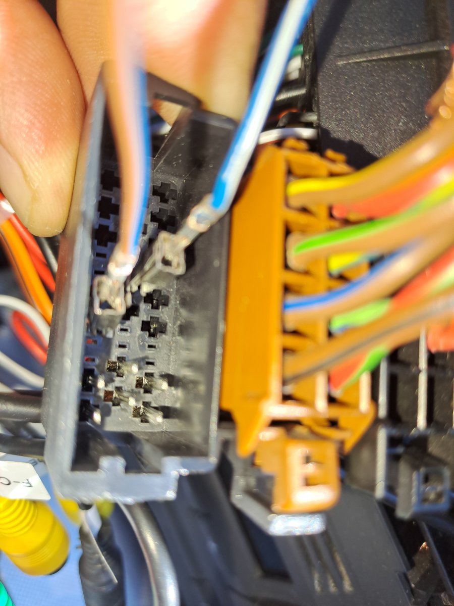

Wiesz może w tej kostce który to będzie ten pin 7 i 12 ? W niebieska w liczniki już się wpiąłem? Tutaj nie mam tej kostki ale chciałem na krótko sprawdzić czy będzie działać?
To prawda, że w sumie to trochę loteria, może być i tak, że bez podkładek będzie OKi
Założysz to się dopiero okaże.
Ja też trochę tych sprężyn się owymieniałem, zanim doszedłem do tego stanu ;)
Pozdr
Pozdr

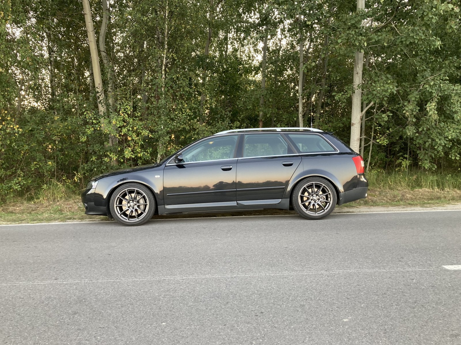

Jest mega równo !:) ładnie siedzi ! Zobaczymy u mnie ..
Przód auta jest niżej niż tył(podłoga nie jest równoległa do drogi), równa to jest jedynie odległość opony od rantu nadkola ;)

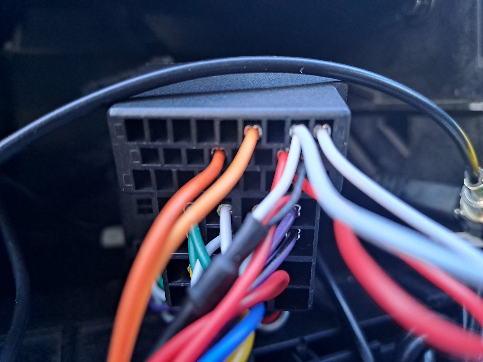

Pociągnąłem z licznika dwa przewodu can 19 i 20 i podpiąłem na próbę pod 12 i pod 7 w kostkę do mini iso, ale dalej brak reakcji na bieg wsteczny, zrobiłem adaptacje vag , ma ktoś jakiś pomysł?
Radio działa tylko po zmostkowaniu kabli czerwngeo i żółtego,  wyłącza się i włącza recznie
Nie pamiętam jak jest u mnie, ale zastanawiam się czy can nie idzie przez dekoder can. Masz na nowym radiu jakiś schemat kostek/kabli z radia?
Jeżeli chodzi o inne kwestie zobacz czy masz wszystko ustawione w zaawansowanych (serwisowych) ustawieniach radia tam też się ustawia parametry CAN.
To, że radio nie startuje z kluczyka i nie załącza się kamera to ewidentnie brak CAN.
Jakbyś chciał uruchomić kamerę innym sposobem to kabel sygnałów od kamery ma cienki czerwony kabel- z tyłu wpinasz go w lampę wstecznego tam gdzie zasilanie kamery, od strony radia do kabla "back" wtedy radio też będzie uruchamiało widok z tylnej kamery - to jest właśnie rozwiązanie na radia bez CAN.

Wiem wiem dostałem schemat od producenta odnośnie podłączeniu  kamery, a tutaj nie mam żadnych schematów podłączenia radia i jak nie ogarnę to zostawię tak jak jest bo dwa dni siądzie i już mam nerwy na to wszystko
