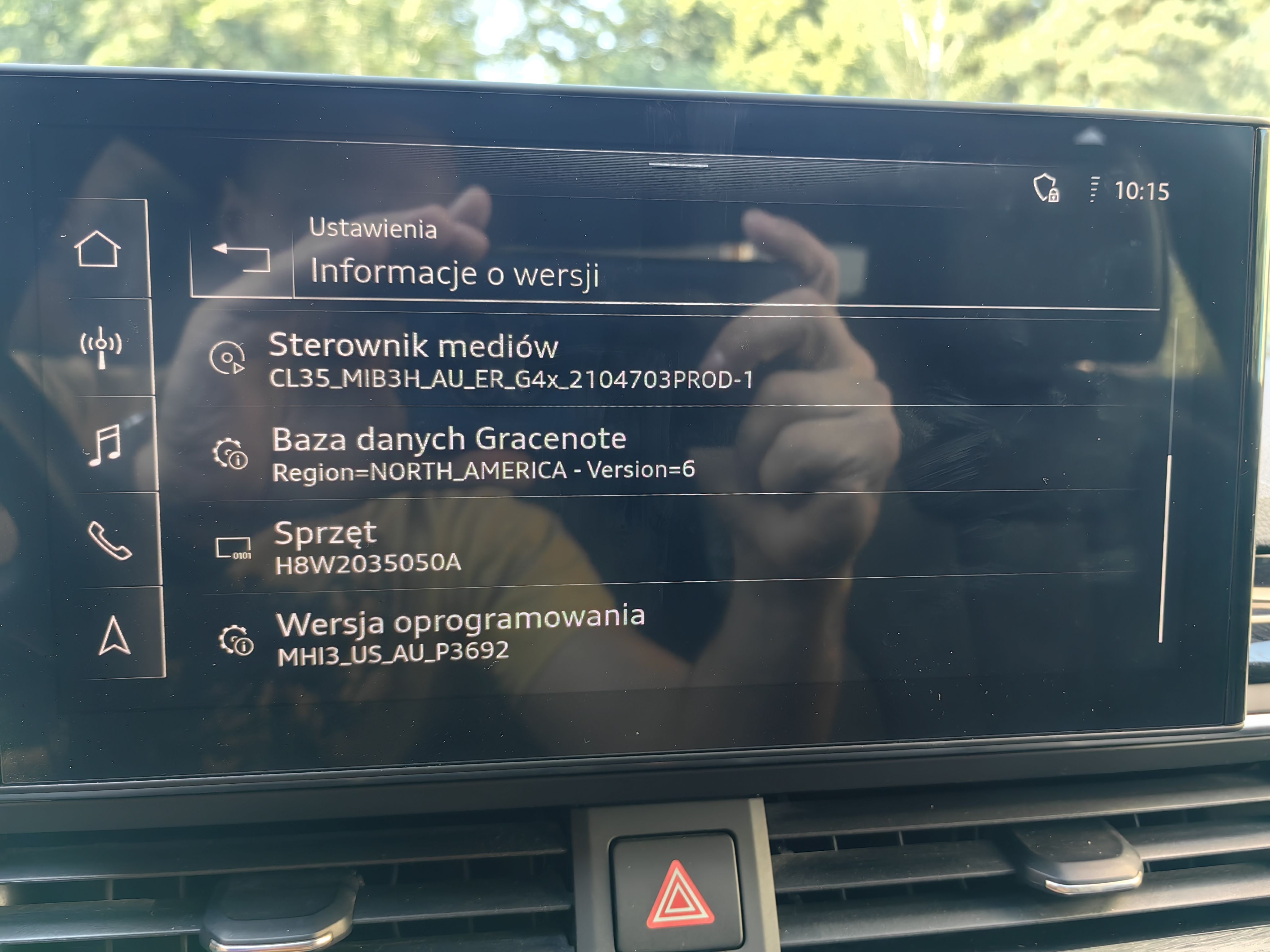

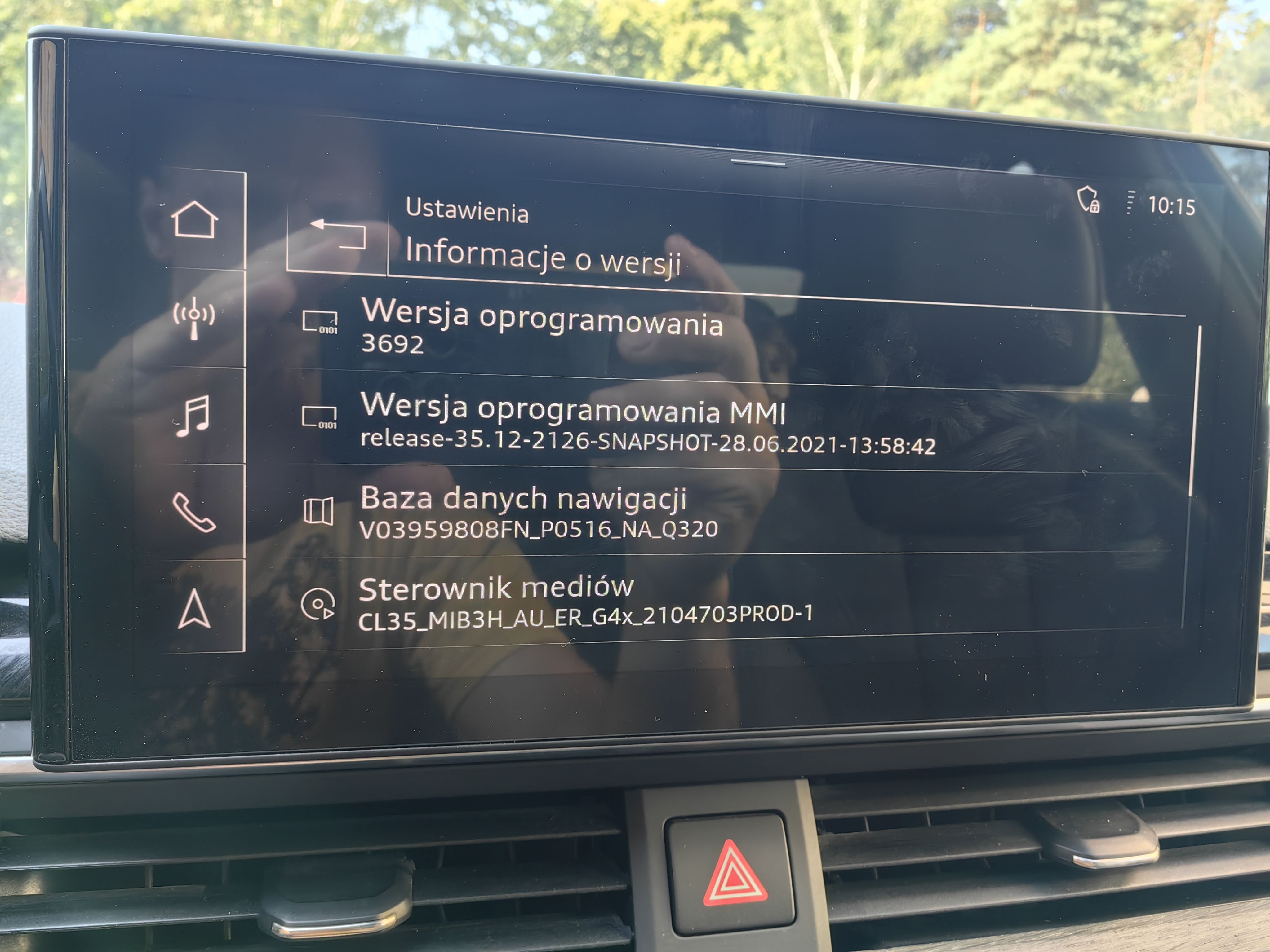

hugo1303 Opublikowano 15 Sierpnia Opublikowano 15 Sierpnia (edytowane) Witam, takie pytanie odnośnie wersji oprogramowania. Auto mam od niedawna. Z tego co rozumiem to soft jest jeszcze z USA? Jeśli zrobię update do nowszej wersji to język się zmieni czy zostanie polski? Edytowane 15 Sierpnia przez hugo1303
