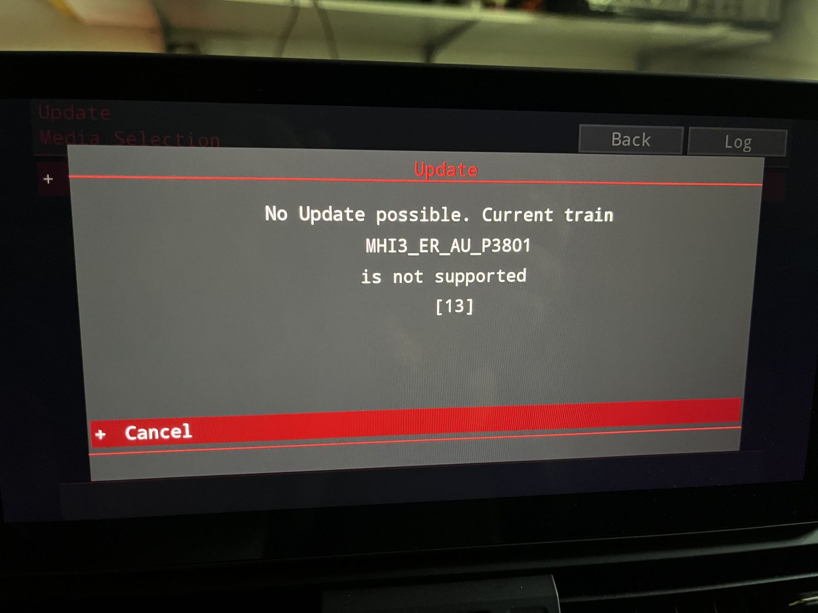

próbuje zaktualizować MMI w Q5 z 2023r, mam obecie wersje p3801 i pobrałem p3853. Przy update mam komunikat jak na dołączonym obrazie.
Cze ktoś jest w stanie wyjaśnić dlaczego nie pozwala na aktualizację ?
Edytowane przez mateo8824
nie wspierany , tu trzeba ladowac P4014

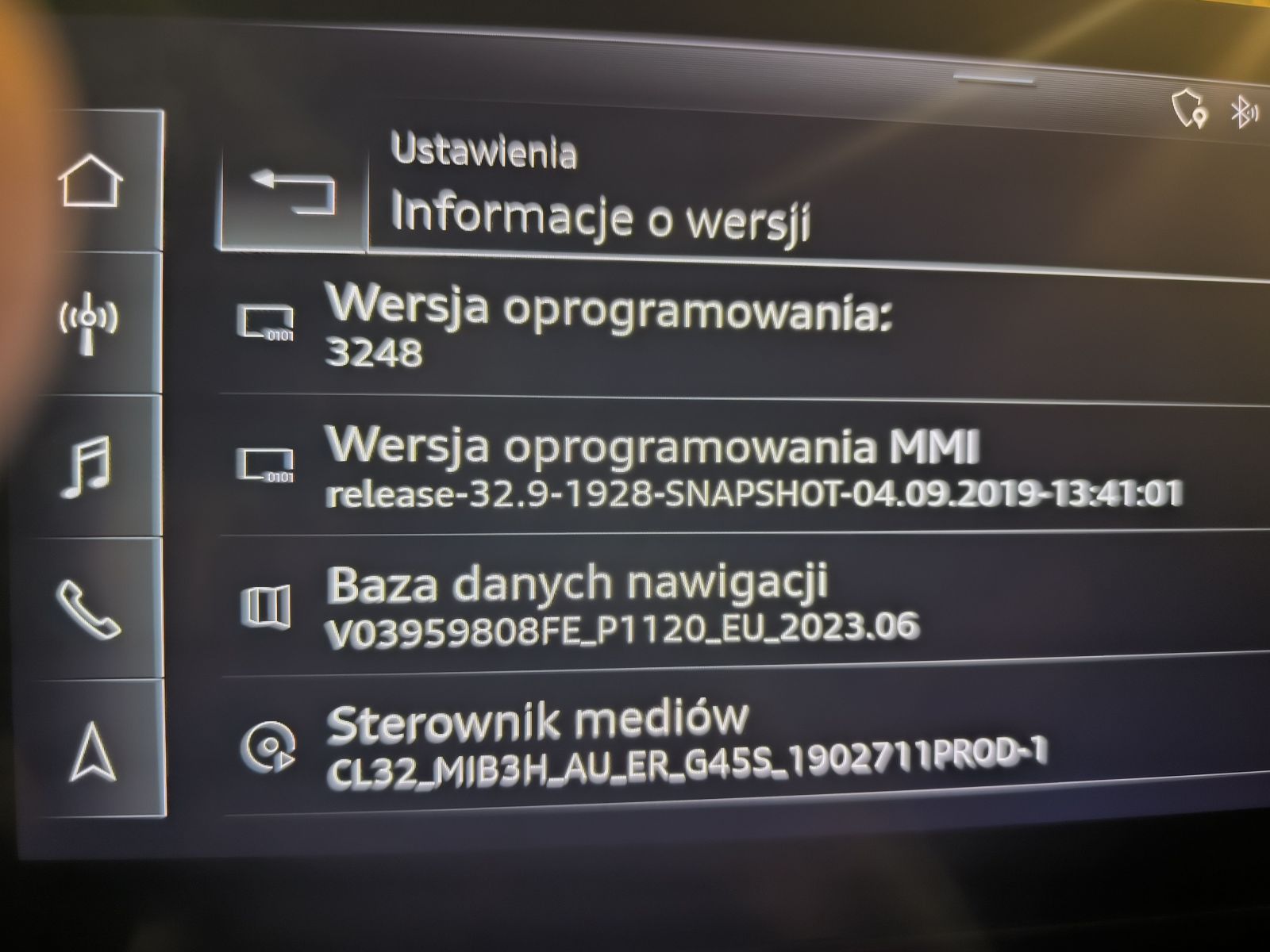

Dzień dobry.
Pytanie starszego pana .IMG_20240727_211023.thumb.jpg.6caacbaa28e05d5e8a18fbad9724ba43.jpg
Posiadam auto z softem jak na zdjęciu i chciałbym go zaktualizować.
Czy podana kolejność jest prawidłowa?
to są zupelnie rózne softy do róznych samochodów
A możesz naprowadzić mnie na właściwe ?
Najnowszy jest P4014 i jest nie dostepny na tej liscie , na slasku moge zaktualizowac
