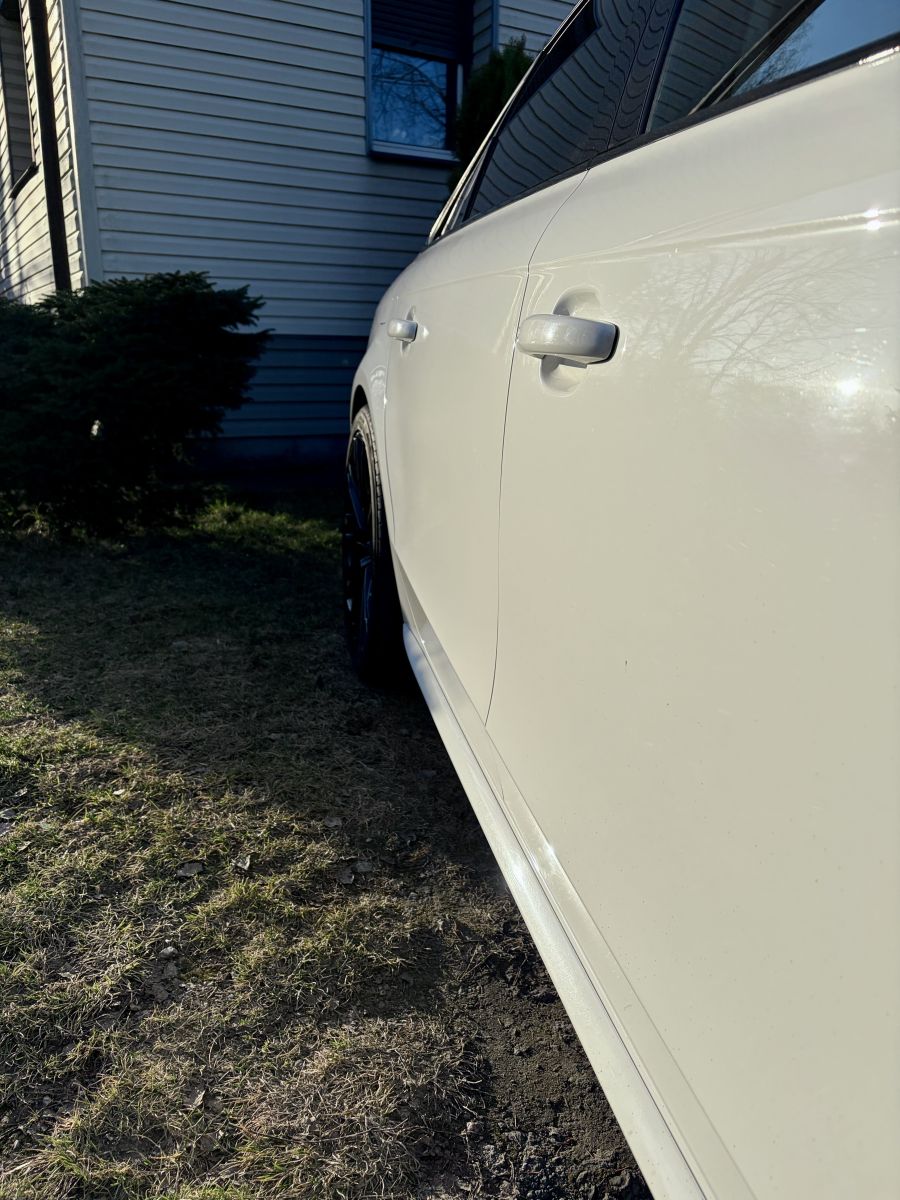

Wpadł z tyłu dystans 15 mm, tak to wygląda na feldze 8,5 z ET40

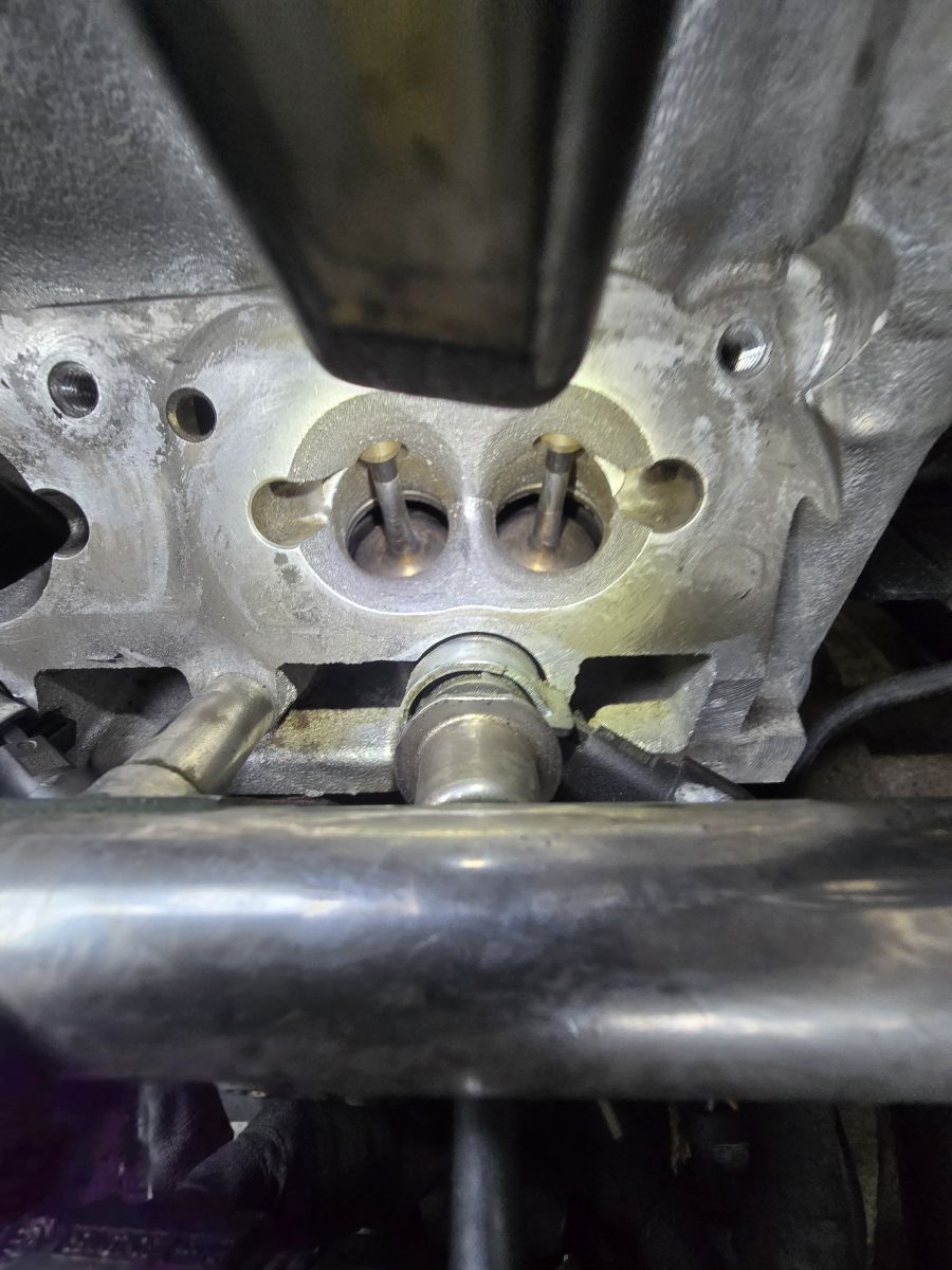

Dolot wyczyszczony 😉
