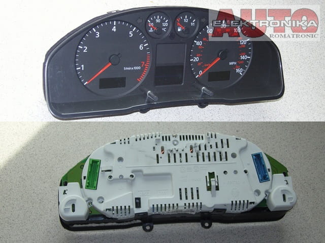

Spotkał się ktoś z modułem synchronizacji zegara, tym zewnętrznym? W jaki sposób jest przykręcony do licznika Jaeger to wiem bo są do tego nawet zdjęcia, ale w jaki sposób jest mocowane w przypadku VDO?
A nie jest przypadkiem tak że VDO ma wbudowany moduł? Na obudowie nie ma miejsca na przykręcenie modułu, a zewnętrzny to chyba od B6:wink:

Ale ja nie pytam czy jest tylko jak jest mocowany. :wink:
Pełny mam z wbudowanym modułem, ale 1/2FIS VDO ma 4pinowy wtyk na wtyczkę modułu z tym, że nie ma tej wnęki na przykręcenie jak to jest w Jaeger. Po przeszukaniu i dojechaniu do skraju internetu nie znalazłem nic poza tym, że ktoś moduł z TT podłączył do A4 i problemu nie było.
Oczywiście wtyczka od modułu odkręconego od Jaegera pasuje, ale nie było jeszcze kiedy sprawdzić jak działa z tym, że pozostaje miejsce przymocowania modułu bo na obudowie licznika takiego miejsca nie ma.
Ok, a więc dla niedowiarków potrzeba dowodu. ;)
Jak nie ma miejsca na przykręcenie przy obudowie licznika, to jest on w zupełnie innym miejscu. Tu w wątku ktoś o tym pisał, że jest ten moduł, który umieszczony jest gdzieś tam. Nie pamiętam, gdzie bo mnie to mało interesowało, więc nie wczytywałem się w to. W każdym bądź razie do licznika dochodziła tylko sama wtyczka, a moduł buł w zupełnie innym miejscu.
to co na zdjeciu jest idealnie na srodku sluzy prawdopodobnie do trzymania kabla od modułu, tak bylo w jeagerze

a nie sory trzymane bylo tym po lewej :facepalm:
---------- Post dopisany at 14:11 ---------- Poprzedni post napisany at 14:08 ----------
a tu znalezione foto w necie
chyba przejsciowki do polifta
Ten hak jest do jednej z wtyczek, w Jaegerze jest mały z boku, dokładnie jak na zdjęciu, widać też tę wnękę do przykręcenia modułu a w VDO się go gdzieś dalej umieszcza, ale pojęcia nie mam jak to wygląda w ori.
