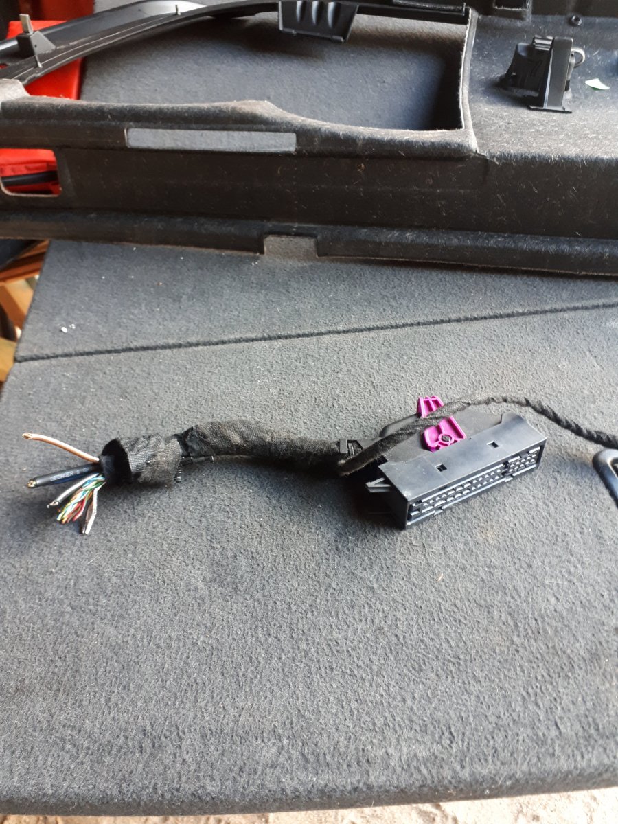

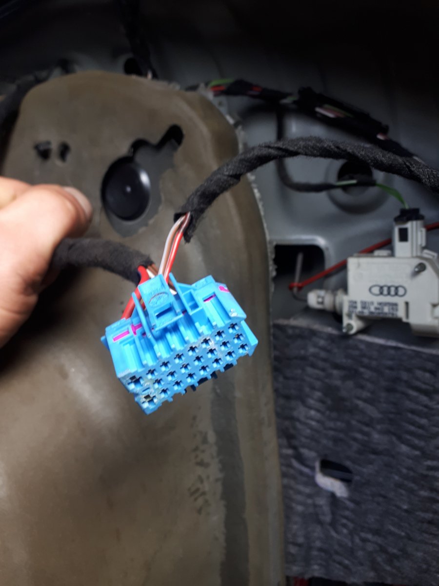

kubas93-14 Opublikowano 9 Października 2020 Opublikowano 9 Października 2020 Witam pisze tutaj bo widzę otwarty temat w tej sprawie i jakos nie mogę skumac tych przeróbek co są na początku . Tak wiec kupiłem zestaw bose do swojego auta gdzie standardowo mialem juz wzmacniacz i tubę ori , rzecz w tym że bose ma szeroką kość A ja u siebie małą , załączam zdjęcia. Pytanie czy idzie zmostkowac szeroką kostkę po ucieciu mojej ? A jeśli nie to co w takim przypadku należy zrobić.
MaTeo85 Opublikowano 9 Października 2020 Opublikowano 9 Października 2020 Nie, musisz poprowadzić całą wiązkę od nowa, najlepiej kupić gotową wyjętą z auta. Jak zrobisz kiepsko to będą szumy i nie zagra to jak trzeba 1

pila24 Opublikowano 10 Października 2020 Opublikowano 10 Października 2020 21 godzin temu, kubas93-14 napisał: Witam pisze tutaj bo widzę otwarty temat w tej sprawie i jakos nie mogę skumac tych przeróbek co są na początku . Tak wiec kupiłem zestaw bose do swojego auta gdzie standardowo mialem juz wzmacniacz i tubę ori , rzecz w tym że bose ma szeroką kość A ja u siebie małą , załączam zdjęcia. Pytanie czy idzie zmostkowac szeroką kostkę po ucieciu mojej ? A jeśli nie to co w takim przypadku należy zrobić. Jak chcesz zrobić "stage 1" czyli wymiana samego suba i ewentualnie tylnych głośników to wypnij piny z ori wtyczki i przepnij do nowej według informacji z pierwszego postu o pinologii. Wówczas nie będziesz musiał puszczać nowej wiązki. Potrzebujesz wyjmaków do pinów i trochę praktyki w wyciąganiu pinów-możesz potrenować na tej wtyczce z bose.

Isius Opublikowano 12 Października 2020 Opublikowano 12 Października 2020 W dniu 9.10.2020 o 13:27, kubas93-14 napisał: Witam pisze tutaj bo widzę otwarty temat w tej sprawie i jakos nie mogę skumac tych przeróbek co są na początku . Tak wiec kupiłem zestaw bose do swojego auta gdzie standardowo mialem juz wzmacniacz i tubę ori , rzecz w tym że bose ma szeroką kość A ja u siebie małą , załączam zdjęcia. Pytanie czy idzie zmostkowac szeroką kostkę po ucieciu mojej ? A jeśli nie to co w takim przypadku należy zrobić. Witam Ja u siebie mialem wersje bieda Concert kasety i pewnie dlatego nie chcial DVD czytac po wczesniejszym ich przycieciu zeby weszly w gniazdo Kasetowe, ale mniejsza o to. Mialem doslownie taka sama wtyczke, takie same gniazda i ucinalem kable do nowej 32 pin wtyczki, tak jak pisal B-art: -Tylne kable glosnikowe -Te 5 lub 6 malych rozno-kolorowych kabelkow (zolty, zielony, bialy ...) Po tych zabiegach, wszystko "ruszylo" (zignorowalem podlaczenie 1 kabla, ktory daje sygnal do wzmacniacza, zeby sie obudzil. Oj troche mi zeszlo, zebym znalazl przyczyne...). Tak jak wszyscy pisza, nowe kalbe zasilajace chyba 4mm kwadrat, nowa wiazka 5-6 zylowa 0,35mm kwadrat w oplocie i pare kabli 1mm kwadrat. Po tych wszystkich zabiegach, jakosc dzwieku jest o niebo lepsza. Jak "Yebne" basem to az lusterko wewnetrze drzy, a razem z nim moja glowa :). Nie wiem dlaczego tak dlugo moglem zyc bez tej przerobki. Aha, wedlug mnie wazna sprawa jest Bluetooth, podlaczenie telefonu robi robote. Poki co mam jakis adapter z ebay-a, ale polece w orginal :). Kolego, pare postow wczeniej, wrzucalem schemat podlaczenia BOSE, plus dorzucilem na nim kolorystyke kabli. Przerobka jest banalna. Pozdrawiam i sukcesow zycze, bo warto od tego sprzetu ogluchnac :).
