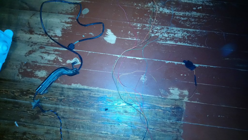

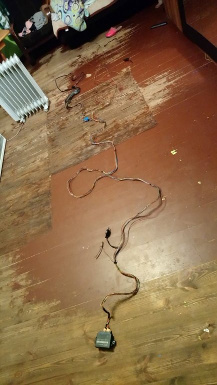

Witam koledzy kupiłem zderzak z pdc na przód aby dołożyć do swojego b7 i tez wczoraj przyszła mi paczka z wiazka okablowania w której zestaw wchodzi moduł oraz wiazka do przedniego zderzaka z kostkami oraz głośnikami brakuje w niej tylko przycisku i tez mam jedną niewiadomą ponieważ nie daleko od modułu jest uciety kabel brązowy jak i dwa brązowe przy kostce do wyłącznika z przodu i dmyslam się że to zapewne jest podłączenie do masy ok ale kolejna sprawa jest taka że mam uciete 5 kabli i nie wiem do czego one ponieważ wiazka jest podłączona na podłodze w domu i do modułu podłączone glosniczki też kostka do wyłącznika też tylko te 5 kabli coś dziwnego bo dodam że kostka niebieska co jest w nogach kierowcy też jest kompletna.
Napewno dwa z nich to pomaranczowe przewody z brazowym i zielonym paskiem to sa CANy zobacz poerwszy post tam sa schematy elektryczne i popatrz na nie na spokojnje i pewnie sie wszystko wyjasni
Zrobię zdjęcie rozłożonej wiązki bo kilka ich jest tych kabelkow

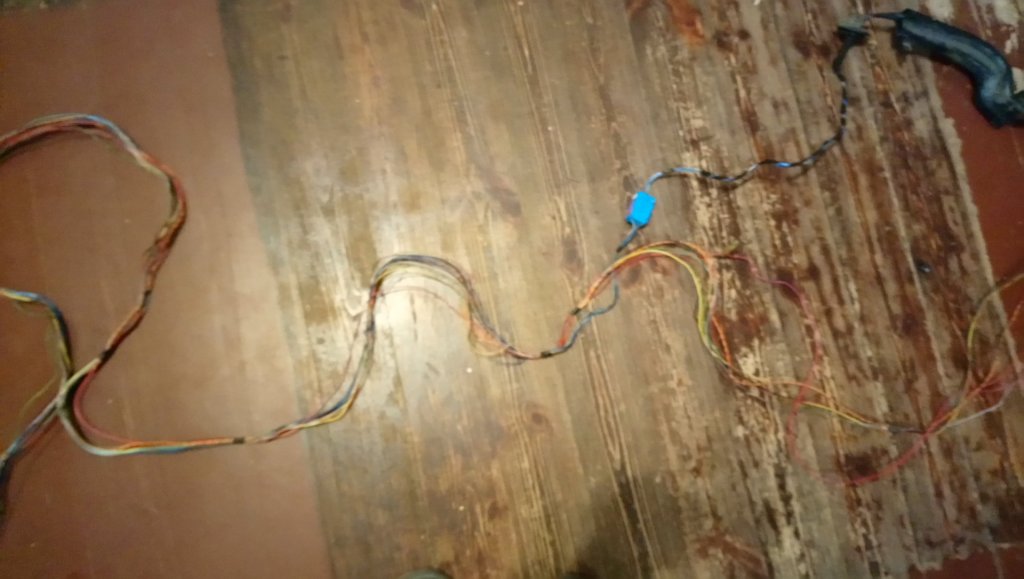

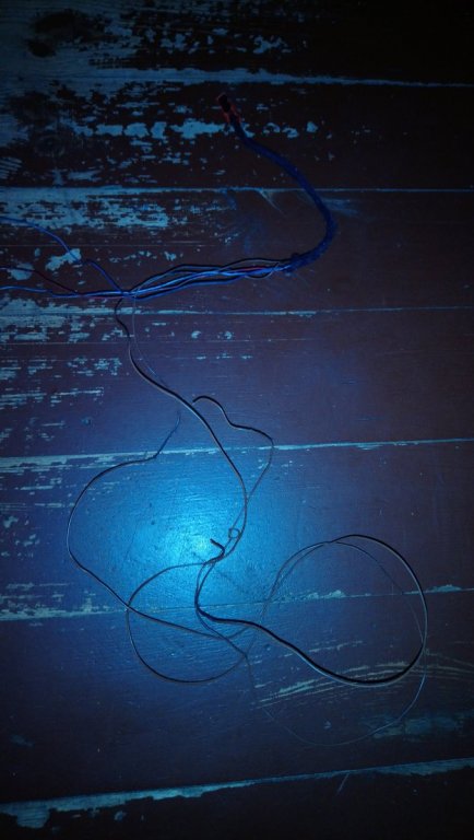

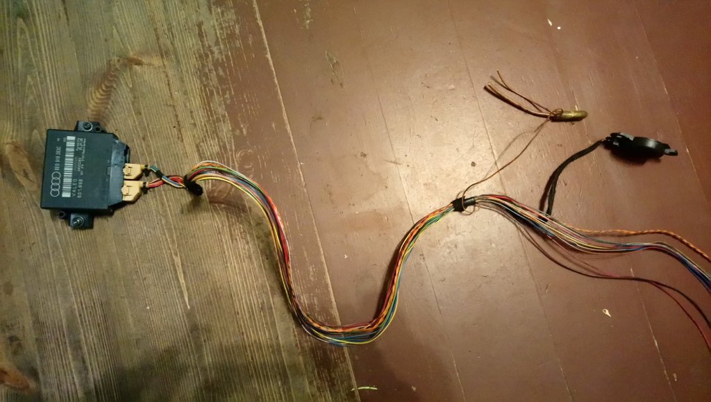

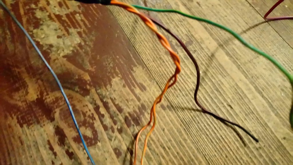

A oto zdjęcia mojej wiązki na zdjęciu nr2 i 3 są te kabelki które są nie wiadome dla mnie bo zas na zdjęciu nr 4 i 5 to są brązowe kabelki na zdjęciu nr 4 wychodzą dwa brązowe uciete z kostki od wyłącznika a ten brązowy na zdjęciu nr 5 to tuż koło modułu. Czy jesteście w stanie mi pomóc gdzie należy podpiąć kabelki niewiadome
Zabierając się do roboty, należy zaopatrzyć się w odpowiednie schematy.
Bez tego każda praca będzie trudna.
Polecam odszukać w wątku spis kolorów przewodów a każda wątpliwość będzie rozwiana...

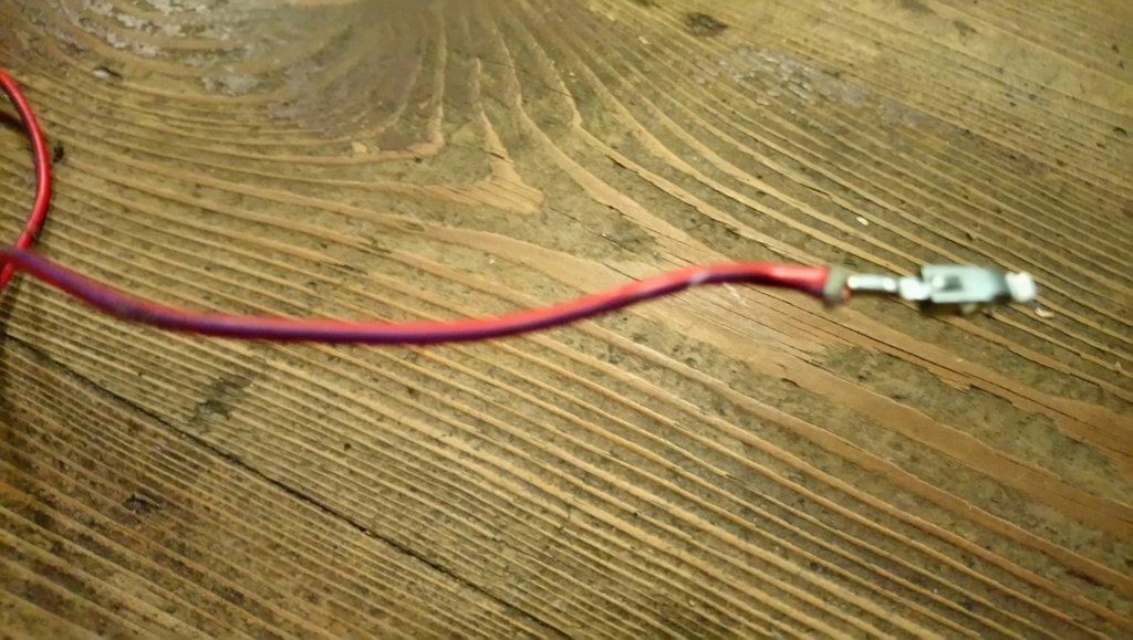

Koledzy tak jak pisaliście przeanalizowałem schematy i znalazłem odpowiedź na te kabelki uciete u mnie ale na jednego nie znalazłem i jest to kabelek czarny z czerwonym paskiem i wychodzi z brązowej kostki sterownika pdc 16 pinowej i nie znalazłem na schematach takiego
bardziej istotne jest z którego pina konkretnej kostki wychodzi przewód niż jego kolor ponieważ w zależności od rocznika itp. kolory mogą być różne.
podaj z którego pinu wychodzi ten przewód.
