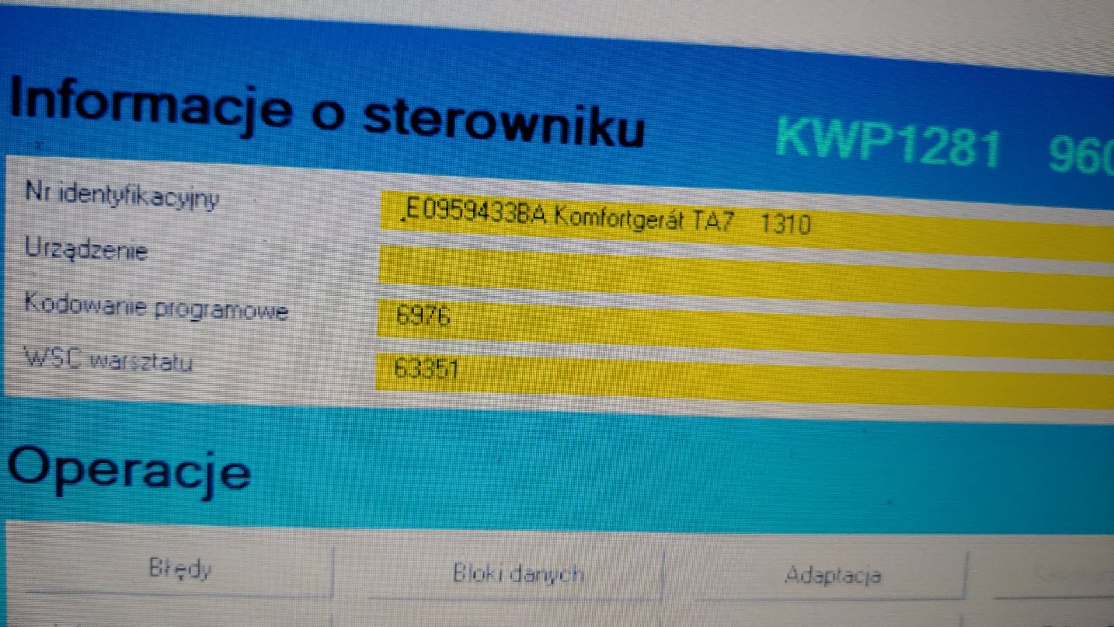

Witam. A4 b6 2002
Pełny pakiet oświetlenia wewnatrz auta
Korby z tylu
Moduł z końcówką BA
Problem tego typu:
ostwietlenie nad głową kierowcy, włączane tym przyciskiem na środku działa normalnie, zapala się podczas otwarcia drzwi i gaśnie po chwili. Ale nie całkowicie, minimalnie się jarzy, widać to tylko w nocy. Muszę jeździć z Tym przyciskiem w położeniu wyłączonym, bo rozladowuje akumulator.
Czy winny jest moduł komfortu?
Probowałem go zakodowac wg swoich preferencji vcdsem 18. 9, ale nie przyjmuje kodowania. Numer warsztatu pozostawiam stary, wprowadzam nowe kodowanie, klikam idz, vcds łączy się z nim od nowa, ale numer pozostaje że starego kodowania.
ponawiam pytanie o mój drugi problem. moze ktos mi podpowie cos?
nie chce "załapać" zadnego kodowania w module komfortu
Co kodujesz, gdzie kodujesz i po co ruszasz numer warsztatu?!
