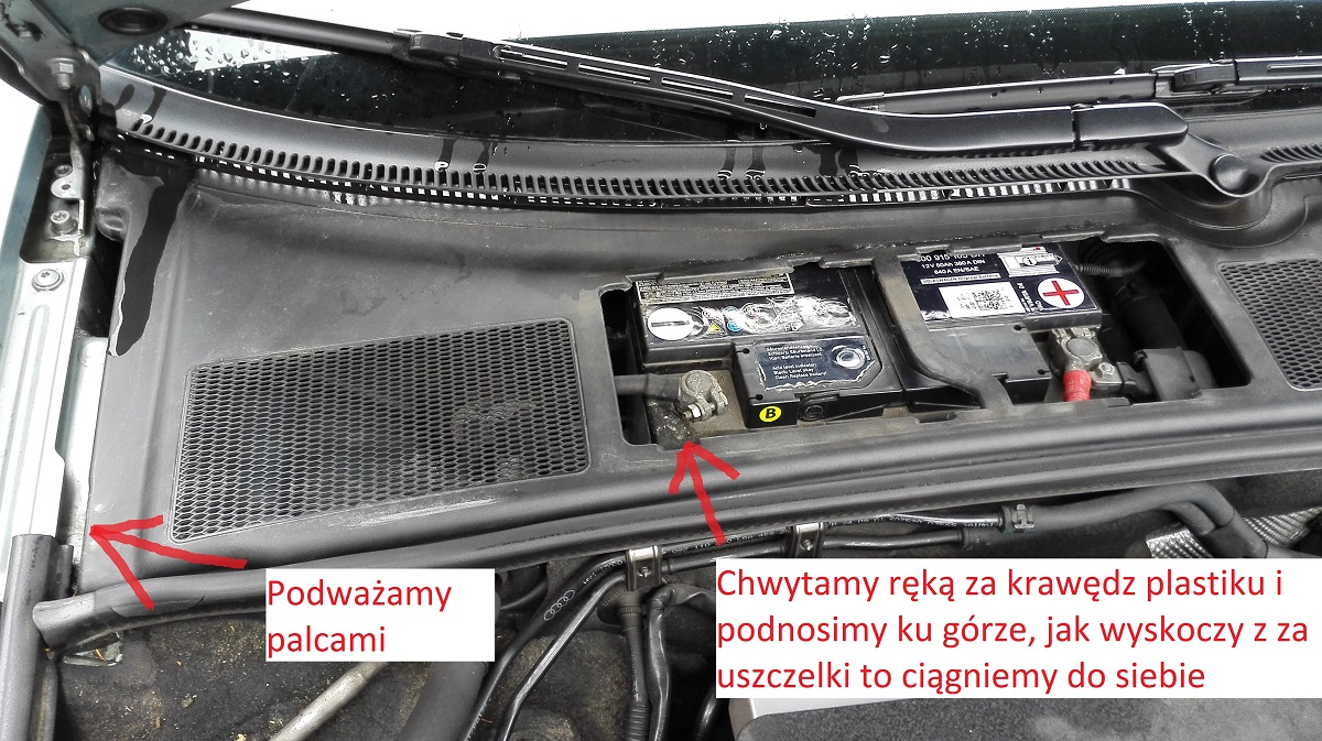

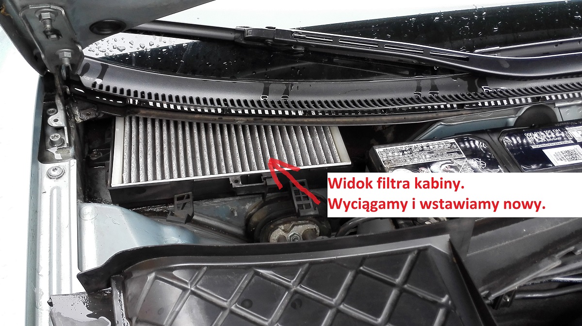

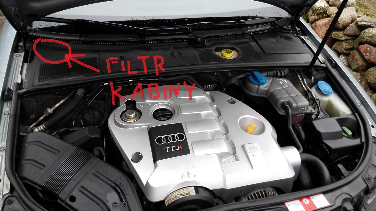

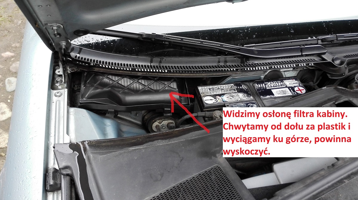

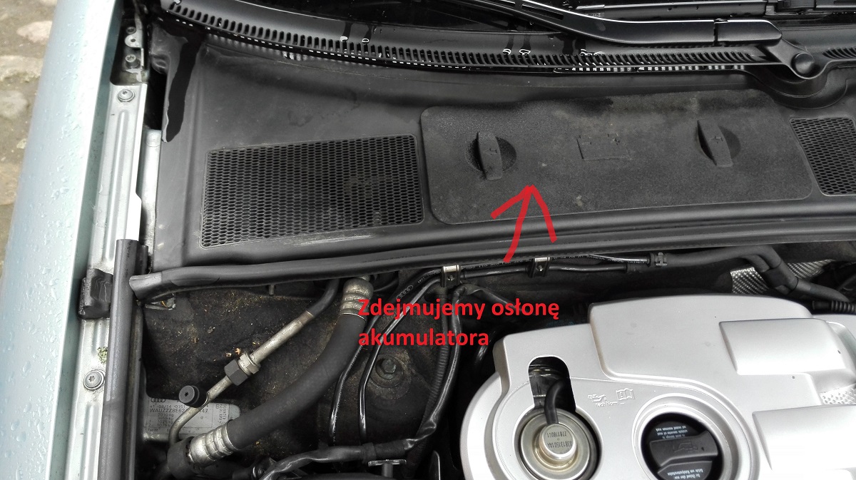

witcher86 Opublikowano 26 Marca 2016 Opublikowano 26 Marca 2016 Właśnie miałem iść sprawdzić stan oleju i strzeliłem parę fot przy okazji z wymiany filtra kabiny dla "piratdread" 5 minut edycji w Paint i poradnik jak ta lala

witcher86 Opublikowano 26 Marca 2016 Opublikowano 26 Marca 2016 Myślę że pomogłem. Zdjęcia robione na szybko i zadanie wykonane tak jak dla mnie było wygodnie. Proszę o niedyskryminowanie.
COXymoX Opublikowano 26 Marca 2016 Opublikowano 26 Marca 2016 (edytowane) Dobrze filtr włożyłeś ? Odpowiedni kierunek przepływu ; ? Edytowane 26 Marca 2016 przez COXymoX
