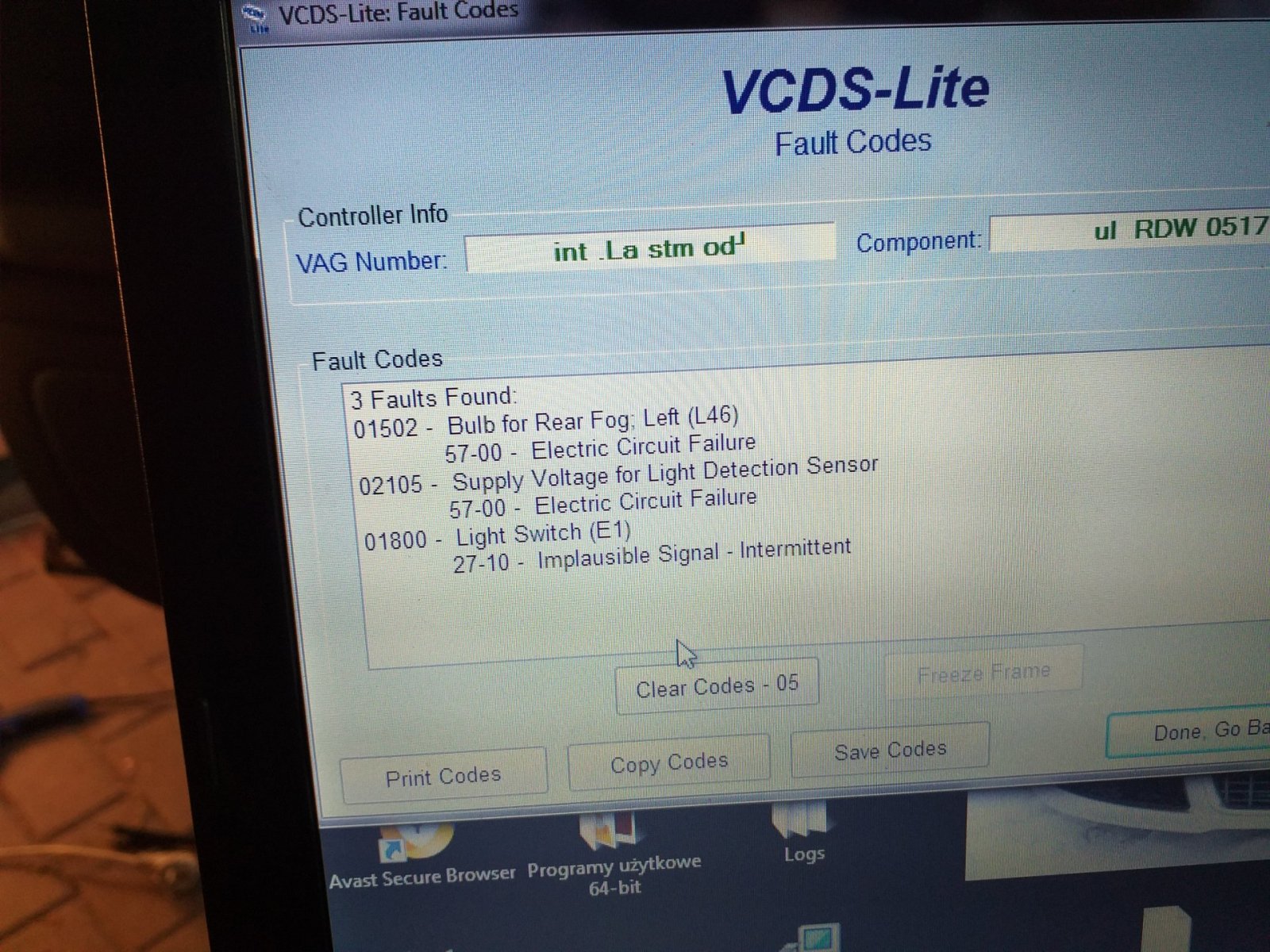

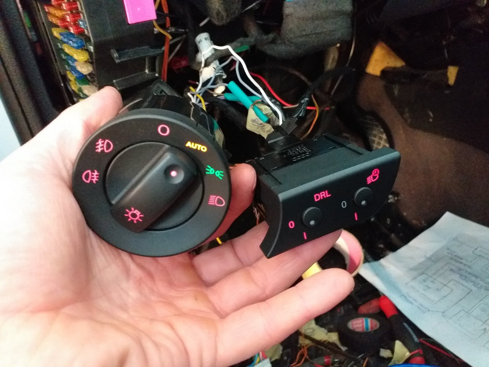

Witam, potrzebuje pomocy. Zrobiłem wszystko zgodnie z poniższym schematem i Nic nie działa. W statusie DRL migała czerwona lampka. Moje kodowanie MCE F to 00111. Kiedy koduje na 01111 to pojawia się kontrolka na fis i nie mogę zgasić silnika. Nie wiem czy to czasami przez włącznik, bo ja mam z końcówką A czyli 3R0941531A Nie patrzcie na ten bałagan, później to poprawie :) Edit drl działa po odpaleniu silnika. Widać, że coś z czujnikiem, ale nie wiem dlaczego, co źle mogłem zrobić. Kiedy odłączę przewód, który idzie do bezpiecznika 36, to DRL działa, ale CLH i czujnik światła nie... Jeszcze jest problem z tylną lampą przeciwmgłową, mruga..
Problem rozwiązany!!! Nie obciąłem czarnego kabelka z pinu numer 1 przy włączniku świateł.

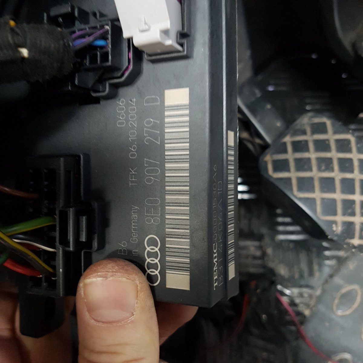

Posiadam Audi a4 b6 2002r modelowo 2003r. Auto zakupione z niemiec z pęknięta szyba. W polsce szyba została wymieniona na szybę z wersją na czujnik deszczu. Zamontowane zostało przeze mnie lusterko z audi a4 b7 wraz z czujnikiem deszczu oraz wlacznikiem auto w wersji D. We wlaczniku przepiełem piny wedlug porad na forum. Ale co do uruchomienia juz come/leave home zaczynają się schody. W aucie jest zamontowane MCE 8E0 907 279 D. Auto ma zwykle lampy i swiatla przeciwmgielne. Mam juz kupione MCE 8E0 907 279 L z a4b7, ale niestety linki ktore sa podane do upgrade wersji low do high z b6 do b7 wygasly i nie działają. Czy posiada ktos z was instrukcje, lub poradnik jeszcze gdzies u siebie w materiałach? Modul come/leave home tez posiadam juz zakupiony, podswietla sie ale nic wiecej. Na chwile obecna mam za dużo nie wiadomych aby zacząć grzebać dalej na ślepo. Chcę przejść z modułu w wersji D na moduł wersji L b7.

To juz mam i znalazlem. Problem polega na tym iz na forum był poradnik uzytkownika bart-s jak z b6 low zrobic b6 high, ale prawdopodobnie zostal zarchiwizowany wraz z starą wersją forum. Nikt nie dał mi jasnej odpowiedzi czy bespośrednio z b6 low mce D mogę robić rzeźbę na b7 high mce L. Bo jeśli tak to po co utrudniać sobie i szukac przerobek z b6 low na high i dopiero na b7 high skoro można by było, przejść odrazu z b6 low na b7 high. Graty wszystkie mam. Fotochrom działa, lecz pin 3 mam odpiety ponieważ moduł siedzi jeszcze z b6. Czujnik deszczu i clh podpiety według instrukcji. Niestety obecny moduł tego nie obsługuje więc drążę temat dalej. Rozumiem iż jeśli podpiał bym pod swoją konfigurację teraz moduł z b7 to pewnie by się spalił?
Oczywiście że można od razu przerabiać instalację z B6 low na B7 high. Najlepiej jeśli będziesz się posługiwał opisem Barta z pierwszego posta tego tematu (patrz ukryta zawartość) jak również rozpiską KFXa z linku który sam podałeś (wersja graficzna i excel). Warto mieć elsę  i przeglądać na bieżąco schematy. Żeby to ogarnąć wypada dobrze się poruszać po elsie i być ogarniętym z elektryki bo łatwo coś pomieszać. Modułu L z B7 nie polecam bo sypie błędami tylnych świateł w B6, kup z końcówką N.
