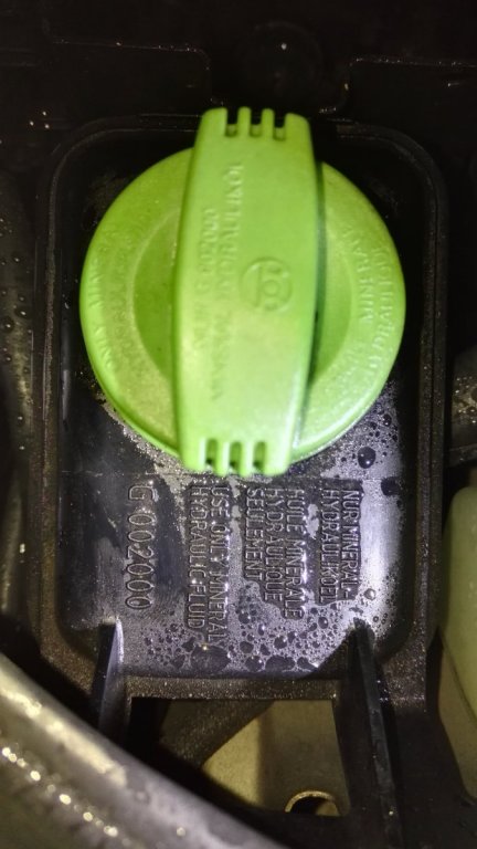

Dem6nek Opublikowano 3 Listopada 2018 Opublikowano 3 Listopada 2018 Witam Tak czytam tutaj ten temat i takie mieszanie jest, że już nie wiem co lać. Posiadam Audi A4 B6 1.8T 150KM i chcę wymienić płyn wspomagania, korek jest koloru zielonego z informacją G 002 000, zdążyłem wyczytać, że można go mieszać z tym nowszym płynem G 004 000, a zaś potem, że lepiej jednak tego nie robić . Wiem już, że płyn G 002 000 to mineralny, a płyn G 004 000 to syntetyk i że głównie doradzają Febi zielony ale tu widzę wyżej kolega delikatnie odradza febi A więc co mam lać?
wesz82 Opublikowano 4 Listopada 2018 Opublikowano 4 Listopada 2018 (edytowane) Lej ori zielony jak masz metlik w glowie. https://allegro.pl/plyn-wpomagania-g004000m2-audi-seat-skoda-vw-i7509598216.html Edytowane 4 Listopada 2018 przez wesz82
Dem6nek Opublikowano 4 Listopada 2018 Opublikowano 4 Listopada 2018 2 godziny temu, wesz82 napisał: Lej ori zielony jak masz metlik w glowie. https://allegro.pl/plyn-wpomagania-g004000m2-audi-seat-skoda-vw-i7509598216.html Ale to syntetyczny ten G004000M2 A mi na korku pisze G002000 To chyba mineralny ten G002000, czy można wlać ten G004000M2 bo ten to syntetyczny zgadza się?
przem8 Opublikowano 4 Listopada 2018 Opublikowano 4 Listopada 2018 (edytowane) To zalej febi zielony mineralny. Wymieniałem zarówno w takiej a4 oraz w a3 i jest wszystko ok. A4 jeździ od takiej wymiany ponad 4 lata... Edytowane 4 Listopada 2018 przez przem8
akj123 Opublikowano 4 Listopada 2018 Opublikowano 4 Listopada 2018 Znalazłem taką informacje: Pentosin CHF11S (G002000) jest olejem syntetycznym, Pentosin CHF202 (G004000) jest również olejem syntetycznym I o co chodzi?
Dem6nek Opublikowano 4 Listopada 2018 Opublikowano 4 Listopada 2018 28 minut temu, akj123 napisał: Znalazłem taką informacje: Pentosin CHF11S (G002000) jest olejem syntetycznym, Pentosin CHF202 (G004000) jest również olejem syntetycznym I o co chodzi? ??To kolega mnie teraz całkowicie skołowam ?. Ja zaś z początku w tym temacie widziałem czyjąś wypowiedź i gdzieś na innym forum również widziałem, że ktoś pisał, że G002000 to mineralny, a G004000 to syntetyczny. Widziałem też wypowiedź, że G002000 nie jest już produkowany, że teraz tylko jest nowsza wersja tj. G004000 i śmiało można go lać. Czytałem również, że G002000 dobry jest płyn wspomagania mineralny zielony FEBI 06161, a do tych nowszych od audi a4 b5 / a4 b6 lać płyn wspomagania syntetyczny zielony FEBI 06162 tj. G004000
turzol Opublikowano 4 Listopada 2018 Opublikowano 4 Listopada 2018 Lać G004000 i nie kombinować. Taki jest zalecany przez serwis.
Dem6nek Opublikowano 4 Listopada 2018 Opublikowano 4 Listopada 2018 Właśnie pytam bo nie chcę nic kombinować tylko na korku jest napisane G002000
