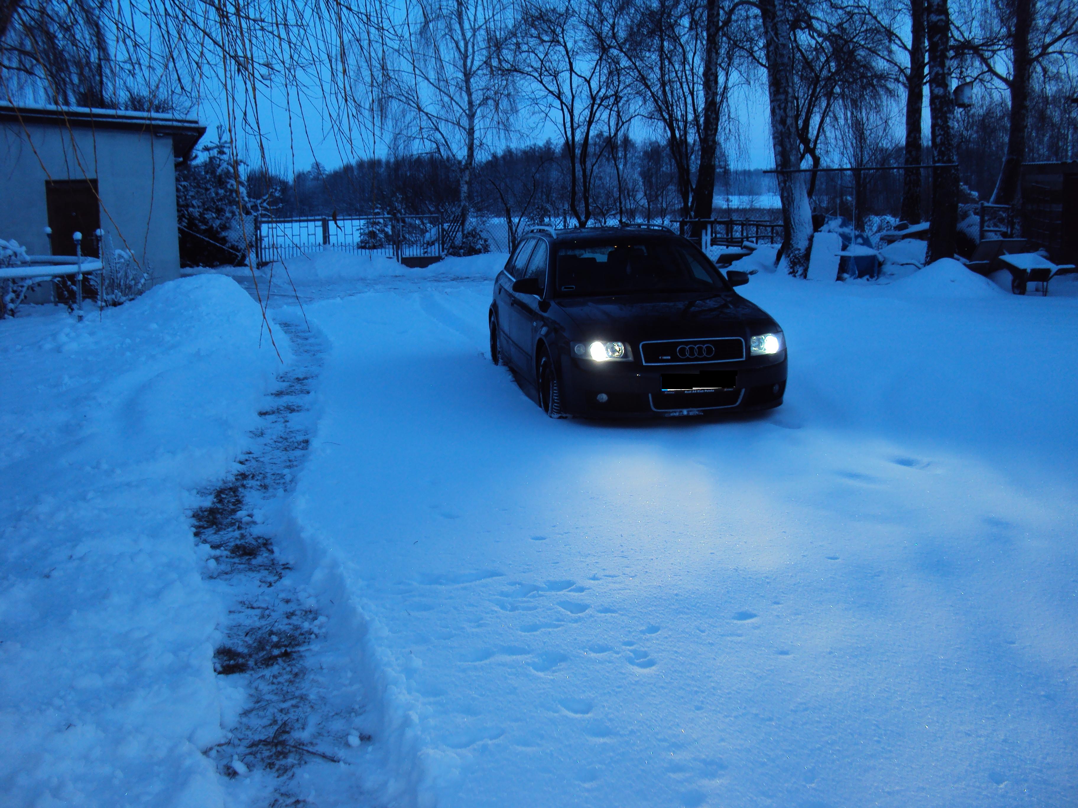

Pany podrzucicie foty jak wygląda w lampie i jak świeci ori palnik 4300k? Będę dzwięczny :hi:

Podobno lipa, mnie już kaju nastroił na 5000k :decayed: też się wahałem, napisz do niego:D
Kaju w du.. był i gó.. widział :giveheart: I on ma jakieś podjebki za pisiont słotych.. a ja pytam o łori :cool1:
oujkdlbk.jpgJarek ori 4300k osram d1s
Bardzo zacnie to wygląda Królewiczu... a masz w lato bo od sniegu troche za jasno...
nie mam ,to jedno wygrzebałem w kompie ,wieczorkiem cyknę fotkę i podrzucę
