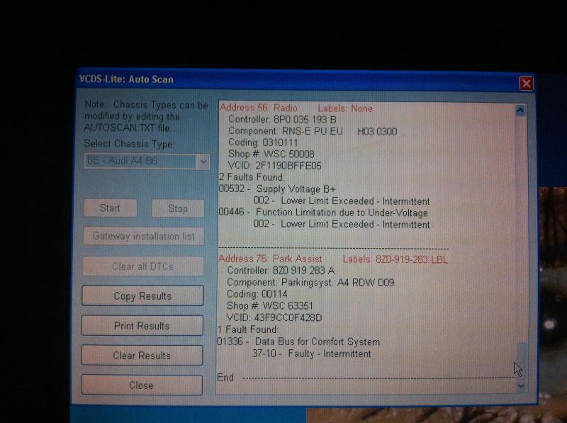

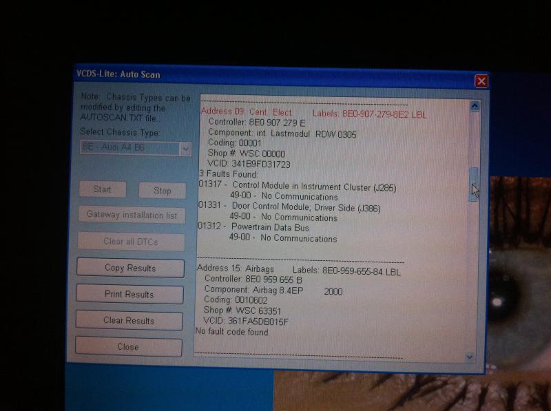

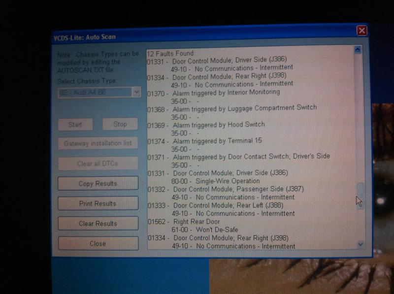

KoJ@K Opublikowano 26 Czerwca 2016 Opublikowano 26 Czerwca 2016 Bledy jakie byly to pozniej wkleje. nie odlaczalem aku itd, to auto mam ze 3 tygodnie i od poczatku byl problem ze otwieraniem/zamykaniem szyb. Z poczatku myslalem, ze to wina przelacznikow na drzwiach w panelu kierowcy, ale to wtedy by raczej z kluczyka normalnie sie domykaly i otwieraly, a tu d*pa, tak jak widac na filmiku. :/
secio84 Opublikowano 26 Czerwca 2016 Opublikowano 26 Czerwca 2016 Bledy jakie byly to pozniej wkleje. nie odlaczalem aku itd, to auto mam ze 3 tygodnie i od poczatku byl problem ze otwieraniem/zamykaniem szyb. Z poczatku myslalem, ze to wina przelacznikow na drzwiach w panelu kierowcy, ale to wtedy by raczej z kluczyka normalnie sie domykaly i otwieraly, a tu d*pa, tak jak widac na filmiku. :/ Zobacz przewody na łączeniu drzwi. A druga sprawa zobaczył bym konfort czy nie był zalany naciepane z GT-I9195
kaju Opublikowano 26 Czerwca 2016 Opublikowano 26 Czerwca 2016 ja celuje w komfort, że pływa/ł. przewody to ewentualnie któryś can - mi się urwała inklinacja teraz, to wszystkie szyby chodziły poza kierowcy - stanęła w połowie i weź tu teraz gdzieś auto zostaw... Wysłane z iPhone za pomocą Tapatalk
C4NC3R Opublikowano 26 Czerwca 2016 Opublikowano 26 Czerwca 2016 Problem stanowią moduły składania luster z pilota. Wymontuj je i problem zniknie. Ew. Napisz do kkam żeby Ci podesłał drugie na sprawdzenie
KoJ@K Opublikowano 26 Czerwca 2016 Opublikowano 26 Czerwca 2016 Przed ich zalozeniem bylo okej? A zaraz po tym zaczelo sie to dziac?
secio84 Opublikowano 26 Czerwca 2016 Opublikowano 26 Czerwca 2016 No to masz problem rozwiązany naciepane z GT-I9195
KoJ@K Opublikowano 26 Czerwca 2016 Opublikowano 26 Czerwca 2016 Ciekawe czy na 100% to jest od tego ?! A skladanie i tak dziala tylko z kabiny, z pilota ni hu hu.
pajda Opublikowano 26 Czerwca 2016 Opublikowano 26 Czerwca 2016 Ciekawe czy na 100% to jest od tego ?! A skladanie i tak dziala tylko z kabiny, z pilota ni hu hu.Odłącz aku na 3 godz
Maciek02 Opublikowano 26 Czerwca 2016 Opublikowano 26 Czerwca 2016 Jak juz mowa o MK to mam pytanko odnośnie liczby jaką trzeba odjąć od tej głównej w kodowaniu żeby wycieraczki po spryskaniu przedniej szyby nie uruchamiały się dodatkowo jednikrotnie po tych 5 czy tam 10 sekundach Wysłane z mojego GT-I9505 przy użyciu Tapatalka
bjoern Opublikowano 26 Czerwca 2016 Opublikowano 26 Czerwca 2016 chyba się nie da w b6, trzeba raz wdusić przęłącznik w dół po spryskaniu to się kolejny raz nie załączą
kaju Opublikowano 26 Czerwca 2016 Opublikowano 26 Czerwca 2016 dokładnie, dopiero w b7 można to deaktywować w mce - komfort nie ma z tym totalnie nic wspólnego Wysłane z iPhone za pomocą Tapatalk
Maciek02 Opublikowano 26 Czerwca 2016 Opublikowano 26 Czerwca 2016 Szkoda, chyba się przesiądę do b7 Wysłane z mojego GT-I9505 przy użyciu Tapatalka
kaju Opublikowano 26 Czerwca 2016 Opublikowano 26 Czerwca 2016 Szkoda, chyba się przesiądę do b7 Wysłane z mojego GT-I9505 przy użyciu Tapatalka kup mce i wpadnij, zrobimy swap Wysłane z iPhone za pomocą Tapatalk
Stichy Opublikowano 26 Czerwca 2016 Opublikowano 26 Czerwca 2016 Chyba zagladniesz do MK - chyba o jeden fault za duzo
kaju Opublikowano 27 Czerwca 2016 Opublikowano 27 Czerwca 2016 racej o 12 Wysłane z iPhone za pomocą Tapatalk
KoJ@K Opublikowano 27 Czerwca 2016 Opublikowano 27 Czerwca 2016 O ktore konkretnie chodzi? Czy te moduly od tych skladanych lusterek mogą cos "mieszac" jezeli sa np jakos nie do konca dobrze podlaczone?
