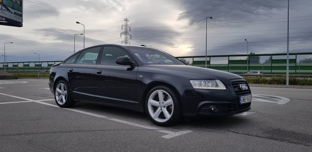

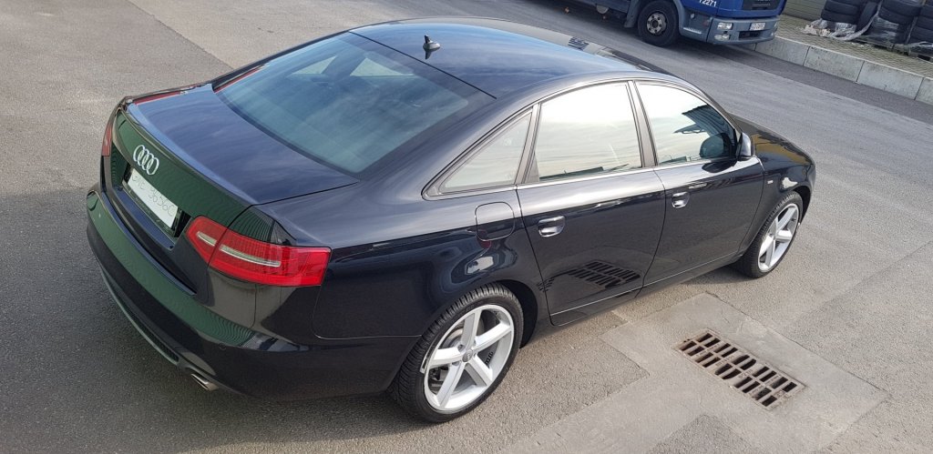

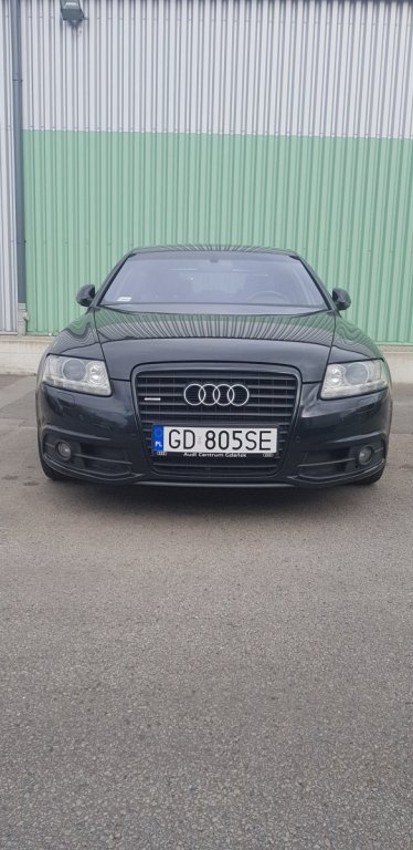

Siema mordeczki,
Nieskromnie się pochwale moim zakupem. W prawdzie miało być coś zuuupełnie innego, ale nic tak  nie weryfikuje planów, jak życie.......jednakże tym razem weryfikacja okazała się na ogromny plus??
Niby miałe już od dwóch lat A6C6 poliftowe, ale uwierzcie mi.....to są dwa różne auta.
2.0 vs 3.0
FWD vs Quattro
Avant vs Sedan
170KM vs 280KM
Dodatkowo  kilka smaczków.....webasto, grzana kiera, pamięć kierowcy i zawieszenie pneumatyczne - to z takich istotniejszych różnic.....
8 godzin temu, grzes283 napisał:
Siema mordeczki,
2.0 vs 3.0
FWD vs Quattro
Avant vs Sedan
170KM vs 280KM
Grześ gratulacje:hi:Napisz co to za kolor?
