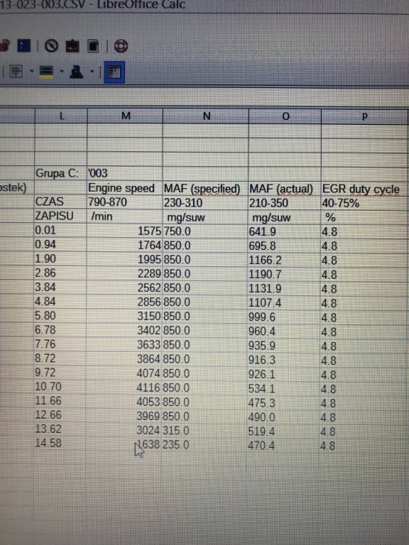

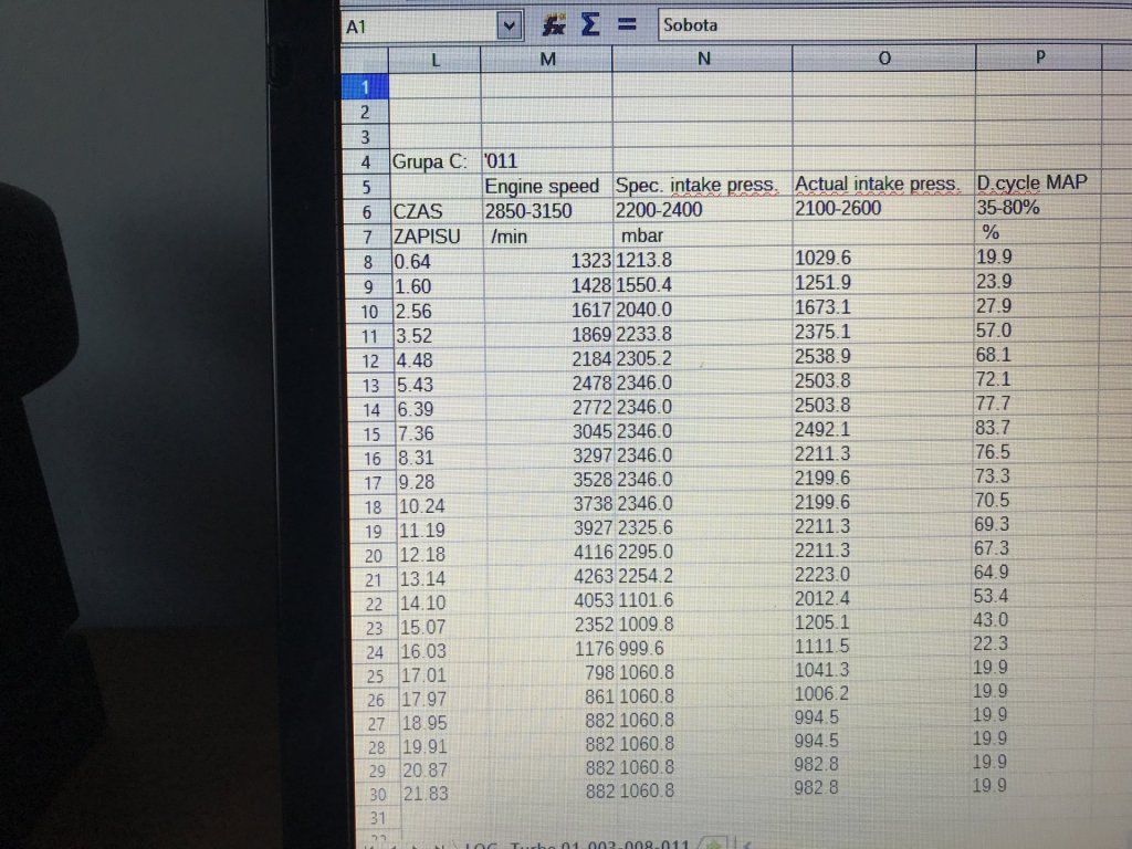

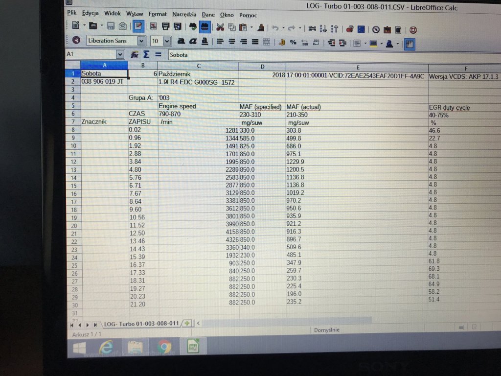

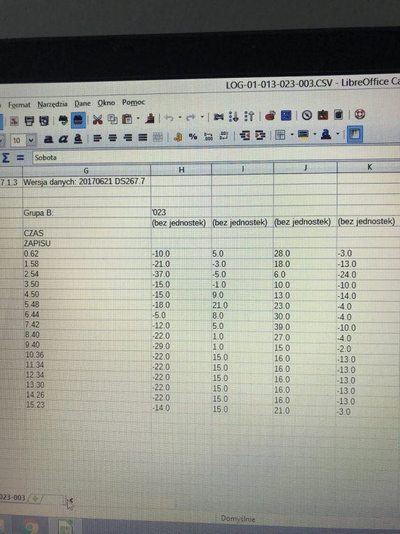

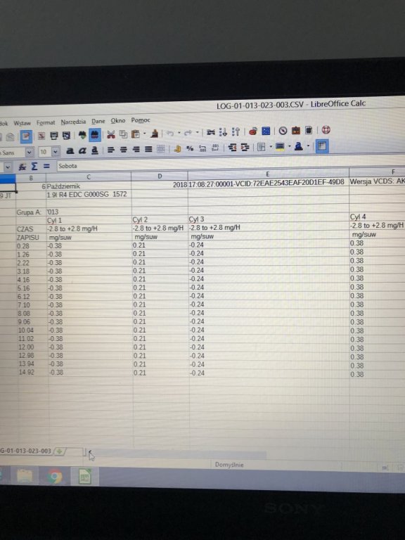

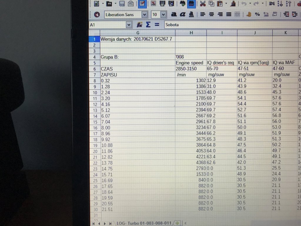

Panowie pisałem jakiś czas temu ze turbo mi rozłączyło i miałem zrobić logi dopiero dzisiaj znalazłem czas i bardzo was proszę zerknie ktoś na to i się wypowie czy wszystko Ok ?
Problem z utrzymaniem zadanego ciśnienia, dość mocny over boost na początku, potem jest problem z uzyskaniem zadanego (niedoładowanie) - turbo raczej do czyszczenia...
Suszarka do czyszczenia raczej lub coś z N75 ?

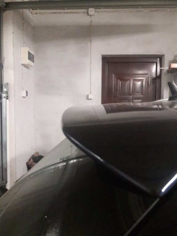

Siemka, ja też z pytaniem  ;) wiem, że przy montażu lotki z b7 do b6tki trzeba coś tam podebrać/podciąć  przy świetle stopu. Pytanie jest takie czy po tym zabiegu nie zostaje tam jakaś dziura,  szpara, jednym słowem czy wygląda to Oki?
Czy dać se spokój z lotką z b7 i szukać od b6 bo podobno jest też ładniejsza?
Pozdr
Ja bym szukał z b6 , na końcu jest lekko zawinięte do góry , z b7 jest prosta
Na foto słabo to widać , ake w realu jest różnica
W sumie to tak jak piszesz wolałbym lotkę z b6tki, ale dość ciężko znaleźć coś w przyzwoitej kasie.  Z b7 jest zdecydowanie większy wybór.
