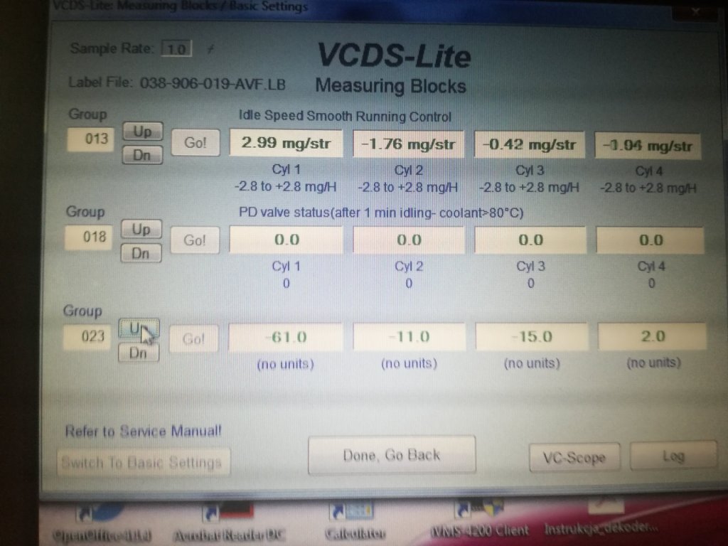

Panowie od pewnego czasu po nocnym postoju auto po odpaleniu nie rowno pracuje , dzis podlaczylem sie do niego kompem i oto co zastalem :
wartosci na zimnym silniku zaraz po odpaleniu
I po osiagnieciu 90 st
Powiedzcie od czego zaczac diagnostyke ? Co moze byc powodem tak duzych korekt na zimnym silniku?

U mnie podobne objawy, szczególnie w chłodniejsze dni powodował uszkodzony czujnik temperatury G62. Check pojawiał się i znikał. Po wymianie czujnika wszystko wróciło do normy.
Dzis jak rano podlaczylem kompa to temp cieczy wynosila 28 st ,z tym ze ok 22.00 zostal ostatni raz zgaszony, no i stoi w garazu wiec wskazanie moze być prawidlowe , ale sprawdze to dzieki za podpowiedz :)
zauwazylem tez ze ten problem nie wystepuje tak jakby zaraz po odpaleniu a raczej po ok 1/2 min pracy na jalowym, potem wystarczy ze przejade ok 2 km i juz nie czuc telepania na budzie.
W moim wypadku telepalo przez góra 3 sekundy odrazu po odpaleniu, później się uspokajalo.
Edytowane przez Onyks
Michał najtańszą opcją będzie wymiana oringów na pompkach,możliwe że to one są przyczyną
Biorę to pod uwagę , zaraz po niedzieli się za to wezmę i właśnie na początku wlecą nowe oringi , bo nie podoba mi się to że po rozgrzaniu jest dobrze wygląda to właśnie tak jakby z uszczelnieniami było coś nie tak...  Dzięki za podpowiedzi Grzesiu , oliwkę już zamówiłem ?

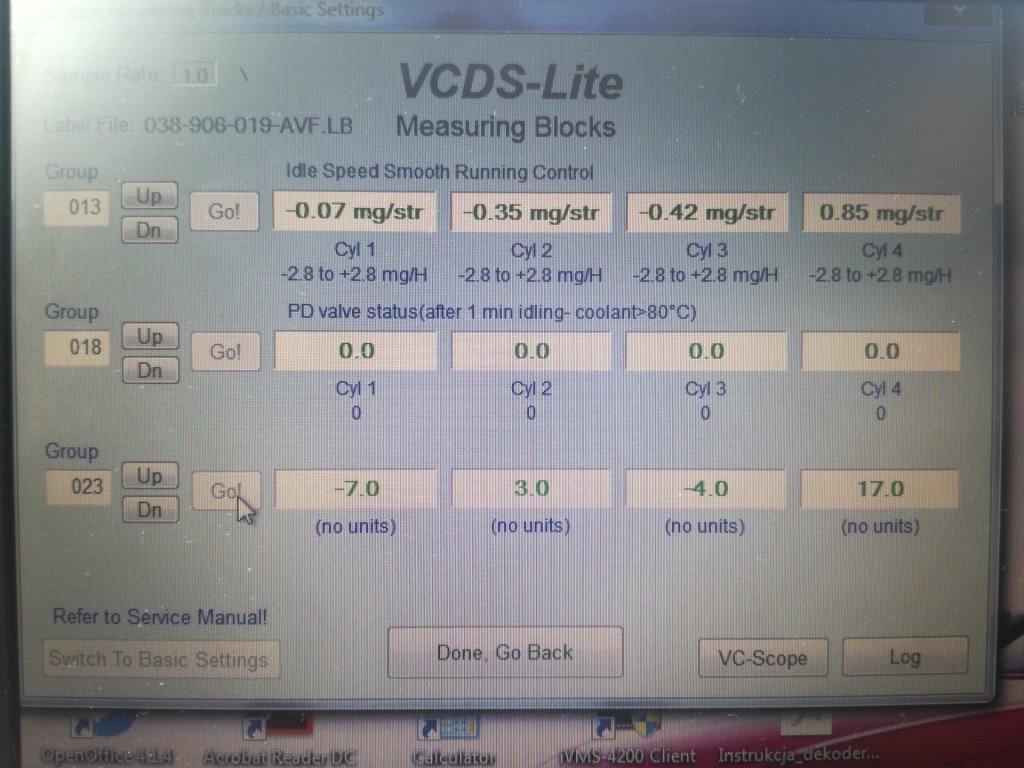

Po odpaleniu mniej więcej tak to wygląda ?
Ja wtedy akurat wymieniałem pompki na mocniejsze i objawy przeszły, nie wiem jak by było po samej wymianie oringów, ale u mnie również bipy były bardzo wysokie. Zacznij od wymiany oringów i ustaw później pompki na 180* i obserwuj co się będzie działo. Przed wsadzeniem pompek nie zapomnij sprawdzić gniazd w głowicy czy nie ma ostrego wytartego ranciku, który przetnie oringi przy wkładaniu. Jeżeli będzie rancik to weź papierek p2000 i "strzel palcówke" w każdym gnieździe by zniwelować ten ostry rant. Przy okazji od razu posprawdzaj konektorki idące do pompek i całą ich wiązke.
Edytowane przez KoJ@K
