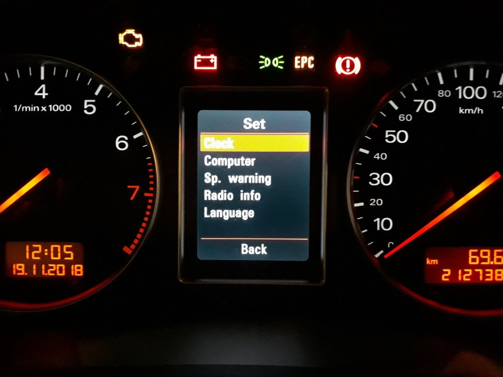

Chłopaki jak nie mam navi to ten panel menu coś obsłuży jak go zamontuję , czy tylko jako atrapa
Jak masz przycisk Menu na tym panelu to powinien w liczniku wchodzić w menu... tak mi się wydaje hehe
tak jak Kamil napisał - jak będziesz miał przycisk MENU to będziesz mógł zmieniać opcje w liczniku (dodać lub usunąć średnie spalanie, itp., zmienić godzinę i niewiele więcej).
No i tak naprawdę nie wiadomo czy z RNSE będzie to działać, nikt chyba jeszcze nie sprawdził...
jak zamontuje u siebie to sprawdzę :)

Grzesiu ten panel to prosta sprawa, a kilka ciekawych rzeczy daje tak że przemyśl :decayed: mając sam panel i kawałek wiązki będziesz mógł :
- zmienić język na fis
- ustawić sobie ostrzeżenia o prędkości
- wł/wył RDS na fis
- uruchomić przewietrzanie ( fajne w gorące dni programujesz na 15 min przed zakończeniem pracy i wsiadasz do" w miarę" schłodzonego auta )
- sprawdzić czas do serwisu
