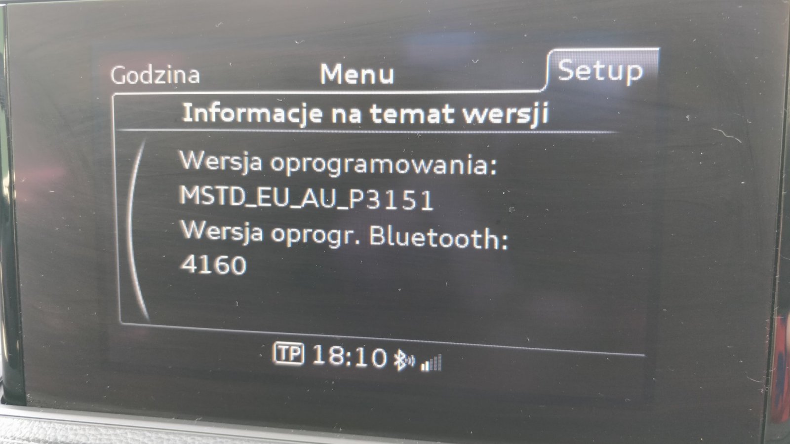

Pany, kupię tutaj od kogoś mały do nacisk do Audi A3? Rok: 2014.
Zrobiłem zdjęcie wersji oprogramowania w menu, nie wiem, czy to pomoże.
