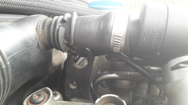

Panowie, a możecie mi powiedzieć jakie nr i fachowe nazwy mają pozostałe elementy z poniższego zdjęcia tzn. ta czarna gruba rura, która jest połączona z czwórnikiem oraz wąż nr 3 biegnący do ezektora?
I powiedzcie mi jak oryginalnie połączony jest czwórnik z ta czarną rurą? Na końcówkę czwórnika wchodzi bezpośrednio grubsza końcówka z czarnej rury (powiedzmy tak jak w przypadku odmy z gruszką)? Pytam, bo mam te połączenie połamane i zastosowany jest jakiś zwykły wąż. A wygląda to tak

Zmień czwórnik na ten poprawiony i czeka Cię wymiana całej rury dolotowej. Ona dosyć krótka jest idzie od przepływomierza do kolejnego łączenia widać go za kolektorem dolotowym.
Namierzyłem już nr części w etce. Muszę wymienić też samą odmę, gruszkę, bo też jest ułamana. Pytanie czy w komplecie wymienić tez ezektor i wąż od niego do czwórnika czy z tym dać sobie spokój. Nie widać wycieków z niego.
Poza tym wymiana tego wszystkiego jest jakaś kłopotliwa? Można bez problemu zrobić to od góry? Może jest gdzieś jakieś fotostory?
Zamawiając w Aso wydrukują ci całą odme. Rura od przeplywomierza do przepustnicy może być droga w Aso
To jest częsta wada w tych silnikach. Pęka gumowa przedłużka z harmonijką od rury dolotu powietrza. I często ludzie robią jakieś prowizorki, ściskają na opaski itp. Ja kupiłem za 100 zł używaną kompletną w 100%, szukaj po prostu rury dolotu z taką wypustka z harmonijką, harmonijka powinna łączyć się bezpośrednio z czwórnikiem
I tak właśnie zrobiłem, rurę zamówiłem używaną a czwórnik, odmę i ezektor z serwisu. No i 500 PLN poszło....
