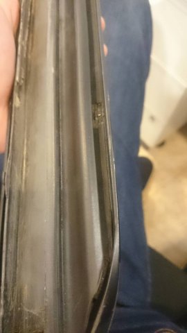

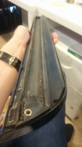

Ogólnie oddzieliłem listwę od tej wkładki w którą wchodzą te bolce, była tam kupa rdzy i zaschniętego brudu co mogło powodować jej wypchnięcie, spróbuje teraz to wszystko ładnie doczyścić i ponownie założyć.
Prawdopodobnie już miała swoją przygodę, bo widać było, że ktoś wcześniej kleił ją w środku
Edytowane przez K4rtm4n
Zerwij cały metal i sklej to równo np silikonem. Listwa jest schowana tak, że nie będzie niczego widać.
p.s. lepiej tą szynę wyciąć dremlem niż wyrywać bo mocno trzyma i szkoda lakieru na zewnętrznej stronie listwy
Tą wierzchnią cześć wyjąłem, tą na która nachodzą bolce, pod nią była kupa rdzy i syfilisu.
Mam też zerwać tą drugą, tak aby została goła listwa i potem do skleić raz jeszcze ?

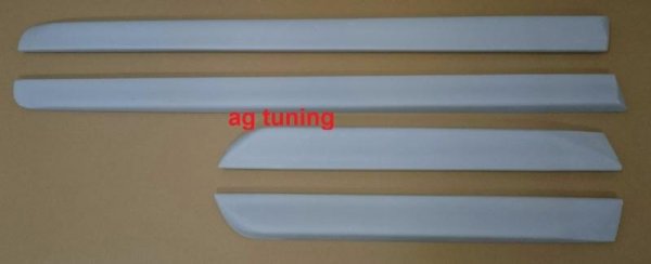

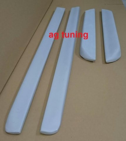

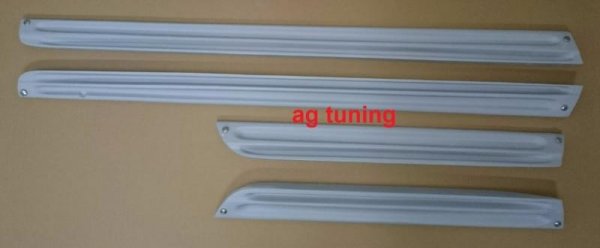

Panowie co sądzicie o tych listwach, niby z ABS-u pomalowane już podkładem:
Wszystkie te listwy są praktycznie jednakowej jakości. Tak jak juz pisałem wcześniej jeżeli ktoś jest pedantyczny to niech sobie odpuści bo nie będzie zadowolony. Da się w miarę te listyw ogarnąć lecz trzeba zrobić fasolki z otworów w drzwiach.I dodatkowo na środku listwy podkleić bo lekko odstają. Co do wytrzymałości to mam już grubo ponad rok takie listwy i nic im się nie dzieje. Podsumowując z bliska jak przykręcisz na pałę to jest słabo jak się postarasz jest akceptowalnie ale do ori sporo brakuje lecz cena względem listw S4 jest mega konkurencyjna i auto wygląda dużo ciekawiej.
Edytowane przez Gregorski3
Ja napiszę po raz kolejny. Miałem i nie chcę za darmo ;)
Ale konkretnie takie ? Niby z ABS-u ?
