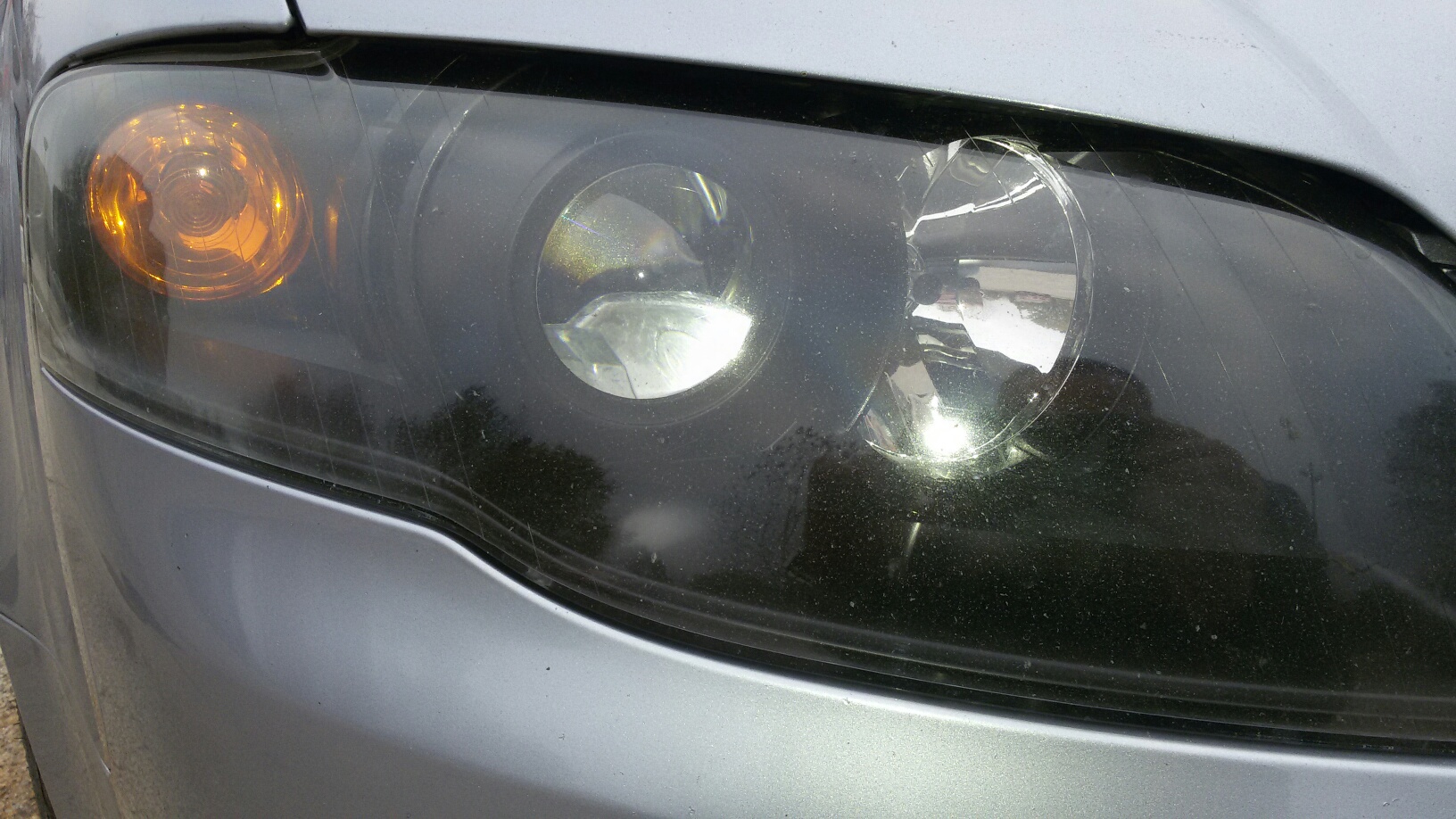

A4_Raf 0 Opublikowano 18 Listopada 2014 Udostępnij Opublikowano 18 Listopada 2014 To już konkret, a myślałem, że moje były mocno wypalone, gdzie tak czarna była tylko ta dolna ścianka.. Odnośnik do komentarza Udostępnij na innych stronach Więcej opcji udostępniania...

plxhorrorx 0 Opublikowano 30 Listopada 2014 Udostępnij Opublikowano 30 Listopada 2014 Na drugim zdjeciu widac jak swieci w nocy. Niebieski odcien jest spowodowany gladkimi szklami soczewki. Ori projektor hella z b6 czy b7 to podstawowa i mało wydajna konstrukcja. W b6 sa juz soczewki wiec bez ciecia mozna założyć kwestia czy wejdą projektory fxr. Ma ktos wymiary ori projektora b6 ? Ja jeszcze nie mam założonych markowych żarników, co by zwiększyło jasność swiecenia. Jak by ktos chciał zobaczyc jak swieci w Warszawie moge pokazać. Odnośnik do komentarza Udostępnij na innych stronach Więcej opcji udostępniania...

plxhorrorx 0 Opublikowano 1 Grudnia 2014 Udostępnij Opublikowano 1 Grudnia 2014 Linia odcięcia jet bardzo ostra i wszystko oświetla, znaki, pasy.Co najważniejsze daleko i jasno świecą. Jeżdżę już trochę na tych projektorach i jeszcze nie miałem problemu z miganiem czy oślepianiem kogoś. Przegląd bez problemu zero pytań. Projektor jest duży i ma 3 cm soczewkę, wiec spora. Jest też wersja z 2,5 cm o podobnych parametrach Parametry techniczne:WYMIARYGłębokość: 150mmSzerokość: 112 mmWysokość: 95 mmŚrednica szkła soczewki: 3″ Na YouTubie jest trochę filmików i informacji o projektorach fxr. Ja sprowadzałem ze stanów ale jest już w Polsce importer który sprzedaje różne projektory. http://hidretrofit.pl/ Naprawdę jak chcemy poprawić widoczność w nocy to warto zainwestować. Wcześniej miałem w focusie zamontowane projektory mini h1 pod gniazdo h7 z firmy morimoto. Bez wiercenia i cięcia. Byłem mega zadowolony. Ale teraz postanowiłem zainwestować w fxr i nie żałuje. Było trochę pracy, cały weekend. W moim przypadku wycinka odblasku w reflektorze i mierzenie, wiercenie. Odnośnik do komentarza Udostępnij na innych stronach Więcej opcji udostępniania...
elmer80 8 Opublikowano 1 Grudnia 2014 Udostępnij Opublikowano 1 Grudnia 2014 (edytowane) plxhorrorx dzięki za odpowiedź :-) O to właśnie mi chodziło jak świecą powyżej linii. Stronę którą podałeś już wcześniej odwiedziłem. Oferują też montaż soczewek malowanie lamp itd. Krótko mówiąc full serwis. Odklejałeś szkło u siebie? wysłane z Commodore 64 Edytowane 1 Grudnia 2014 przez elmer80 Odnośnik do komentarza Udostępnij na innych stronach Więcej opcji udostępniania...
plxhorrorx 0 Opublikowano 1 Grudnia 2014 Udostępnij Opublikowano 1 Grudnia 2014 (edytowane) plxhorrorx dzięki za odpowiedź :-) O to właśnie mi chodziło jak świecą powyżej linii. Stronę którą podałeś już wcześniej odwiedziłem. Oferują też montaż soczewek malowanie lamp itd. Krótko mówiąc full serwis. Odklejałeś szkło u siebie? wysłane z Commodore 64 Rozklejenie reflektora b7 to max 10 min, ja używałem opalarki. Sklejałem na ten sam klej i nic nie paruje. Teraz mam zamiar montować ledy. http://hidretrofit.pl/sklep/swiatla-do-jazdy-dziennej-led-segmentowe/ Zobaczymy jaki będzie efekt. Chciałbym uzyskać coś podobnego na wzór audi r8.. http://www.fotosik.pl/pokaz_obrazek/pelny/426ab82aab11e4a6.html Edytowane 1 Grudnia 2014 przez plxhorrorx Odnośnik do komentarza Udostępnij na innych stronach Więcej opcji udostępniania...
elmer80 8 Opublikowano 1 Grudnia 2014 Udostępnij Opublikowano 1 Grudnia 2014 Też o tym myślę że jak już rozbiorę lampę to założyć ledy do świateł dziennych ale w stylu A6 C6. Prosty pasek diód. Mam nadzieję że nie dają zakłóceń tak jak moje aktualne żarówki led w halogenach jako dzienne. W trakcie rozgrzewania rozchylasz czymś żeby się ponownie nie skleiło czy grzejesz całość i zdejmujesz szkło? acha no i czym konkretnie malowałeś wnętrze? jakiś spray? Odnośnik do komentarza Udostępnij na innych stronach Więcej opcji udostępniania...
plxhorrorx 0 Opublikowano 1 Grudnia 2014 Udostępnij Opublikowano 1 Grudnia 2014 Też o tym myślę że jak już rozbiorę lampę to założyć ledy do świateł dziennych ale w stylu A6 C6. Prosty pasek diód. Mam nadzieję że nie dają zakłóceń tak jak moje aktualne żarówki led w halogenach jako dzienne. W trakcie rozgrzewania rozchylasz czymś żeby się ponownie nie skleiło czy grzejesz całość i zdejmujesz szkło? acha no i czym konkretnie malowałeś wnętrze? jakiś spray? Nagrzewam i podważałem śrubokrętem płaskim. Bez problemu odkleja się szkło. Najpierw zmatowiłem papierem ściernym a potem sprej czarny mat który kupiłem w castoramie. Jak do tej pory nic się nie dzieje. Odnośnik do komentarza Udostępnij na innych stronach Więcej opcji udostępniania...
