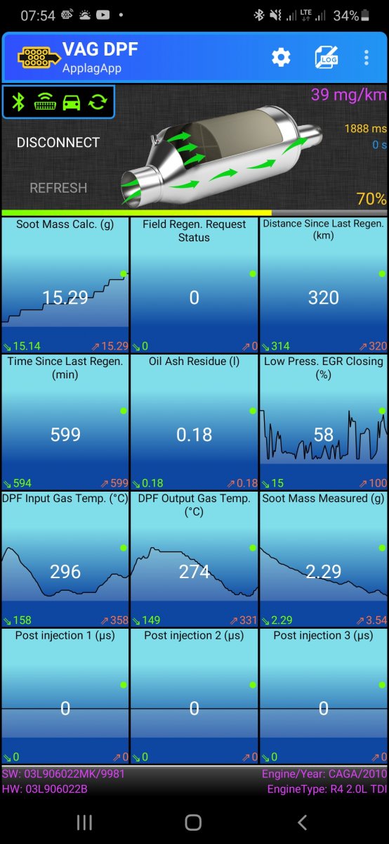

everestooo Opublikowano 28 Października 2020 Udostępnij Opublikowano 28 Października 2020 (edytowane) Witam , Nie mogę znaleźć odpowiedzi na moje pytanie stad chciałbym od Was zaczerpnąć informacji Ostatnio mechanik wymieniając rozrzad stwierdził że mam delikatna dziurkę w intercoolerze, niedługo po tym ( nie wiem czy przypadek czy nie) pojawił się check na desce Błąd czujnika różnicy spalin. W app vag dpf pokazuje mi zapchanie dpfu w 70% i ostatnie wypalanie 320km temu Teraz moje 2 pytania, czy ta dziurka w intercoolerze ma wpływ na czujnik różnicy spalin ze pojawia się błąd czy to wina samego czujnika i czy te wartości są ok i w jakim stopniu musi być zapchany dpf żeby rozpoczelo się wypalanie ? Edytowane 28 Października 2020 przez everestooo Odnośnik do komentarza Udostępnij na innych stronach Więcej opcji udostępniania...
Łukaszbl Opublikowano 18 Grudnia 2020 Udostępnij Opublikowano 18 Grudnia 2020 Witam, doradzicie mi co się dzieje? czyszcenie/ pranie dpf pomoże? oleju przybywa, obroty po odpaleniu 830, po 3 km 1000. po czasie od ostatniego wypalania widać ze wypalanie ciagle się rozpoczyna. dodam ze to nowy nabytek- nie znam historii auta. przebieg 170 tkm z góry dziękuje za sugestie Odnośnik do komentarza Udostępnij na innych stronach Więcej opcji udostępniania...
Muskel1 Opublikowano 18 Grudnia 2020 Udostępnij Opublikowano 18 Grudnia 2020 Ilość popiołu się liczy a nie sadzy. Popiól zapełnia dpf. Sadza wypala się i pozostawia popiół. Max. ilość popiołu dla 2.0 TDI CR to 175ml Odnośnik do komentarza Udostępnij na innych stronach Więcej opcji udostępniania...
RALF76 Opublikowano 19 Grudnia 2020 Udostępnij Opublikowano 19 Grudnia 2020 8 godzin temu, Muskel1 napisał: Max. ilość popiołu dla 2.0 TDI CR to 175ml to u kolegi wyżej już do granicy się zbliża stąd może częste wypalanie dpf? Odnośnik do komentarza Udostępnij na innych stronach Więcej opcji udostępniania...

Mistrzuniu9 Opublikowano 19 Grudnia 2020 Udostępnij Opublikowano 19 Grudnia 2020 21 godzin temu, Łukaszbl napisał: Witam, doradzicie mi co się dzieje? czyszcenie/ pranie dpf pomoże? oleju przybywa, obroty po odpaleniu 830, po 3 km 1000. po czasie od ostatniego wypalania widać ze wypalanie ciagle się rozpoczyna. dodam ze to nowy nabytek- nie znam historii auta. przebieg 170 tkm z góry dziękuje za sugestie Ofset dziwny a tak po za tym parametry sa bdb. Sprawdz cisnienie przy 4tys obrotów poniżej 250 znaczy ze jest ok. Odnośnik do komentarza Udostępnij na innych stronach Więcej opcji udostępniania...
Łukaszbl Opublikowano 19 Grudnia 2020 Udostępnij Opublikowano 19 Grudnia 2020 2 godziny temu, Mistrzuniu9 napisał: Ofset dziwny a tak po za tym parametry sa bdb. Sprawdz cisnienie przy 4tys obrotów poniżej 250 znaczy ze jest ok. Ok. Sprawdzę to jutro. brac się za czyszczenie chemiczne dpf? dlaczego te obroty wyższe ? dlaczego spalanie około 10l/100km Odnośnik do komentarza Udostępnij na innych stronach Więcej opcji udostępniania...
Mistrzuniu9 Opublikowano 19 Grudnia 2020 Udostępnij Opublikowano 19 Grudnia 2020 Spalanie sprawdz korekte wtryskow. Sprawdź jakie masz ladowanie na aku najlepiej Odnośnik do komentarza Udostępnij na innych stronach Więcej opcji udostępniania...
Łukaszbl Opublikowano 20 Grudnia 2020 Udostępnij Opublikowano 20 Grudnia 2020 9 godzin temu, Mistrzuniu9 napisał: Spalanie sprawdz korekte wtryskow. Sprawdź jakie masz ladowanie na aku najlepiej Korekty od -0,3 do +0,39. ladowanie aku 13,9. dziwne bo fis pokazuje spalanie 5,0-6,5 l/100km. A z kilometrów wychodzi 9-10 l/ min Odnośnik do komentarza Udostępnij na innych stronach Więcej opcji udostępniania...
Mistrzuniu9 Opublikowano 20 Grudnia 2020 Udostępnij Opublikowano 20 Grudnia 2020 Mi sie wydaje ze aku nie doladowany i obroty podbija co rowna sie wieksze spalanie. Pewnie przewod trzrba dołożyć z alternatora do podszybia Odnośnik do komentarza Udostępnij na innych stronach Więcej opcji udostępniania...
Łukaszbl Opublikowano 20 Grudnia 2020 Udostępnij Opublikowano 20 Grudnia 2020 (edytowane) 3 godziny temu, Mistrzuniu9 napisał: Mi sie wydaje ze aku nie doladowany i obroty podbija co rowna sie wieksze spalanie. Pewnie przewod trzrba dołożyć z alternatora do podszybia Podpowiesz o co chodzi z tym przewodem z alternatora do podszybia? moze aku za duży? Edytowane 20 Grudnia 2020 przez Łukaszbl Odnośnik do komentarza Udostępnij na innych stronach Więcej opcji udostępniania...
Mistrzuniu9 Opublikowano 20 Grudnia 2020 Udostępnij Opublikowano 20 Grudnia 2020 Mi sie wydaje ze aku nie doladowany i obroty podbija co rowna sie wieksze spalanie. Pewnie przewod trzrba dołożyć z alternatora do podszybia No dodatkowy przewód z alternatora do skrzynki + pod przednią szybą. Często staty przewod nie daje radę i trzeba dołożyć drugi. Aku ma byc taki jak producent podaje. Wymieniales ? Odnośnik do komentarza Udostępnij na innych stronach Więcej opcji udostępniania...
