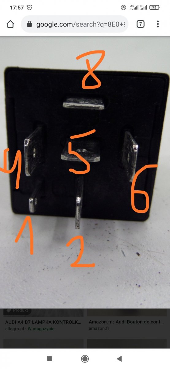

MaTeo85 Opublikowano 7 Lipca 2021 Udostępnij Opublikowano 7 Lipca 2021 1 - linia K od roku 2002 nie podłączasz. 2 - zawór sterujący pin 2 4 - sygnał prędkości ABS (z licznika zielona kostka pin 21 5 - zawór sterujący pin 1 6 - zasilanie po stacyjce 8 - masa Odnośnik do komentarza Udostępnij na innych stronach Więcej opcji udostępniania...
DarekS4 Opublikowano 7 Lipca 2021 Udostępnij Opublikowano 7 Lipca 2021 Po fakcie bo ogarnięte po swojemu ale dzięki. Bedzie dla potomnych. u mnie zielona kostka to pin 17. kolor kabla się zgadza Odnośnik do komentarza Udostępnij na innych stronach Więcej opcji udostępniania...
