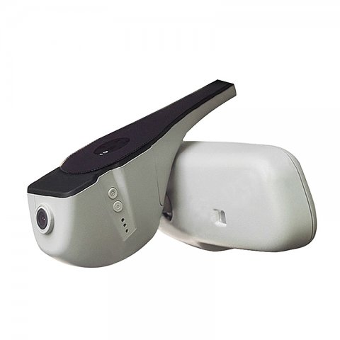

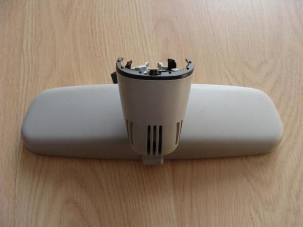

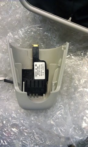

zabiello Opublikowano 20 Stycznia 2017 Opublikowano 20 Stycznia 2017 (edytowane) 13 godzin temu, Ewan napisał: Może ktoś przerabiał ten temat i podpowie. Czy przy lusterku wewnętrznym w którego obudowie jest czujnik wilgotności powietrza da się zamienić tą obudowę na taką z wbudowanym rejestratorem DVR? Zastanawiam się, czy w obudowie z kamerką jest miejsce na ten czujnik. Na rosyjskim forum jest parę tematów z takimi rejestratorami. Czujnik zostaje na miejscu, zmienia się tylko przednia część obudowy gdzie jest zamontowany rejestrator. Edytowane 20 Stycznia 2017 przez zabiello
Ewan Opublikowano 20 Stycznia 2017 Opublikowano 20 Stycznia 2017 (edytowane) Przy zwykłej obudowie nie ma problemu, ale z czujnikiem jakoś nie widzę miejsca na przełożenie. Edytowane 20 Stycznia 2017 przez Ewan
