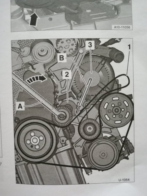

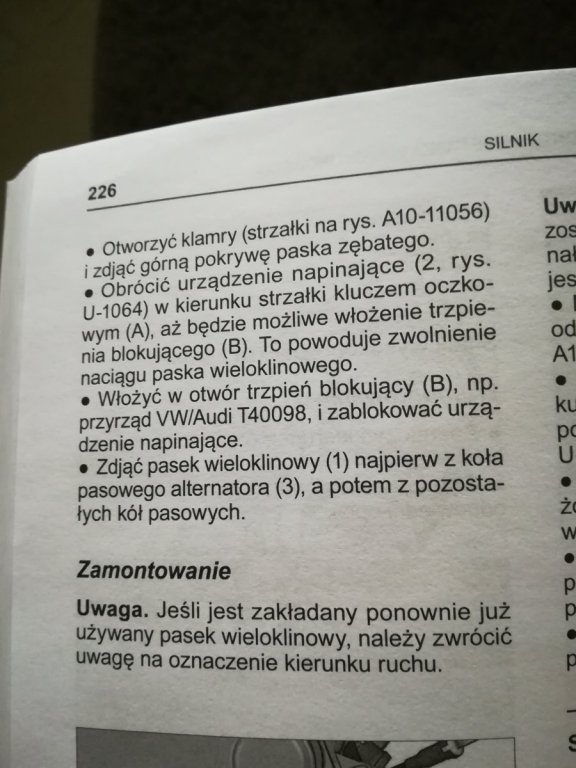

Wiesz moze czy do wymiany paska potrzebny jest ten trzpien blokujacy? (zdjecia) czy mozna obejsc sie bez?
Ja użyłem mały klucz imbusowy.
Przy wymianie samego paska nie zakładałem blokady tylko kluczem poluzowałem napinacz aby można było zdjąć pasek
Dzieki za odpowiedz, pasek zamowiony i zobaczymy czy wystarczy tylko pasek zmienic :)
Dostep niby dobry do napinacza, ale demontowales cos zeby dojsc kluczem?
Nie nic nie demontowałem, ja jeszcze wymieniałem sprzęgiełko na alternatorze, nie powiem tu była gimnastyka.

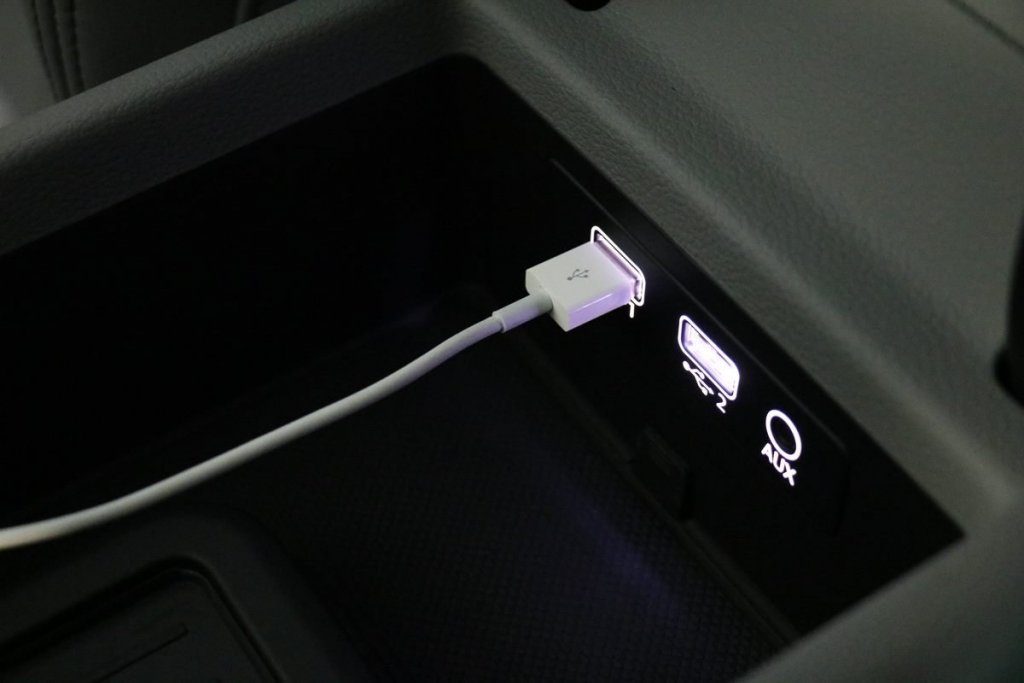

Panowie czy panel USB ma podświetlane piktogramy?

Co to za panel z USB ?
45146891_1868128369923658_10380134771232
Tak

Co to jest za panel? To jakaś Ori część do B8? Gdzie się to montuje? Ile kosztuje?
@wampir
4M0 035 736 (4M0035736) - A4, Q7 (2016> 2018),
8W0 035 736 (8W0035736) - A4 (2016> 2018). ), A5, Q5 (2017> 2018)
575 035 736 (575035736) - Seat Ateca (2016> 2018), Ibiza (2018), Leon (2017> 2018)
Widziałem to jeszcze w R8 i TT
W podłokietniku to znajdziesz :) Za 100 da się znaleźć na allegro
Jest gdzies opisane jak sie to montuje ?
za 100? Chyba za 199 ... bo takie ceny widze na allegro, a nie brakuje i za 299zł...

Podświetlany jest ten z B9
