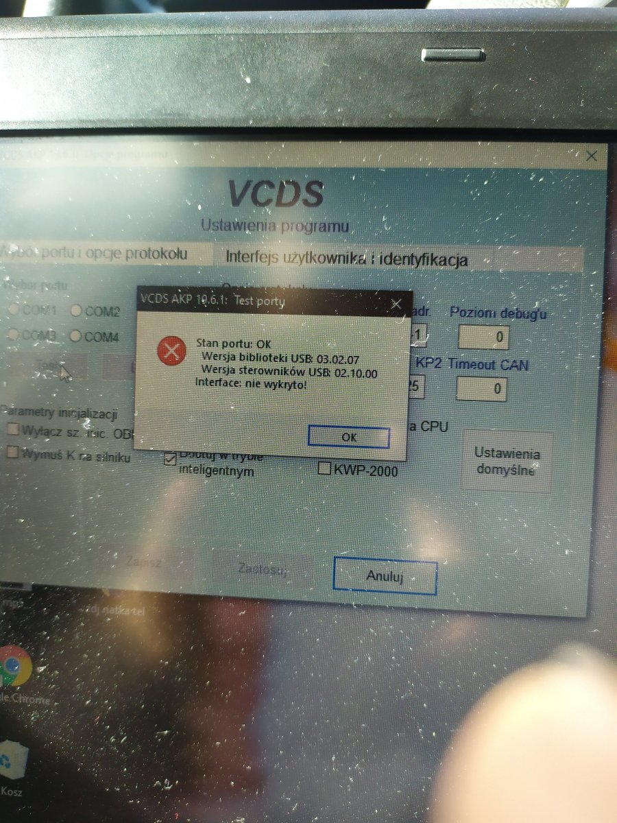

Cześć, wiecie może co zrobić jeśli nie chce się połączyć?
Kabel uwalony najprawdopodobniej. Miałem tak z drugim interfejsem w wersji 19.6.1, drugi łączy się z częścią sterowników.
Tylko że kabel dopiero co kupiony od kolegi z forum i pierwszy raz podłączałem
Kupiłeś od kolegi z forum, czy ze sklepu, który kolega z forum prowadzi? Jak masz płytkę ze sterownikami to spróbuj wszystkie sterowniki zainstalować i odpowiednio w menadżerze urządzeń skonfigurować ten interfejs.
Sprawdź na innym kompie lub aucie. Testowałem dwa klon - jeden totalnie nie działa, drugi częściowo. Podpiąłem laptopa z W7 i W10. Trafiłem na lipne interfejsy.
Czy połączenie internetowe było aktywne? Jeśli tak to masz lipę, bo uwaliło kabel lub jest nadzieja i wtedy można spróbować ponownie wywalając cała instalację wraz ze sterownikami i ponownie zainstalować bez włączonego WiFi itd. Jak przejdzie bezproblemowo to pierwsza sprawa w programie ustawić, aby nigdy się nie aktualizował. I spróbować się podłączyć być może będzie OK.
Nawet nie aktualizowałem, a kabel był drętwy. Interfejs wykrywał, ale ze sterownikami nie łączył się. Uroki klonów...
Internet byl wylaczony, to nie moj pierwszy kabel i wiedzialem jak podlaczyc :)
On sam aktualizuje się z automatu tylko wyczuje otwartą furtkę :) Ale ogólnie tak klony mogą trafić się wadliwe.
@Kooga to w kwestii przypomnienia, gdyż czasami może się zdarzyć tak, że się zapomni lub nie doczyta instrukcji :)
Instalowałem przy wyłączonym antywirusie i Internecie.
