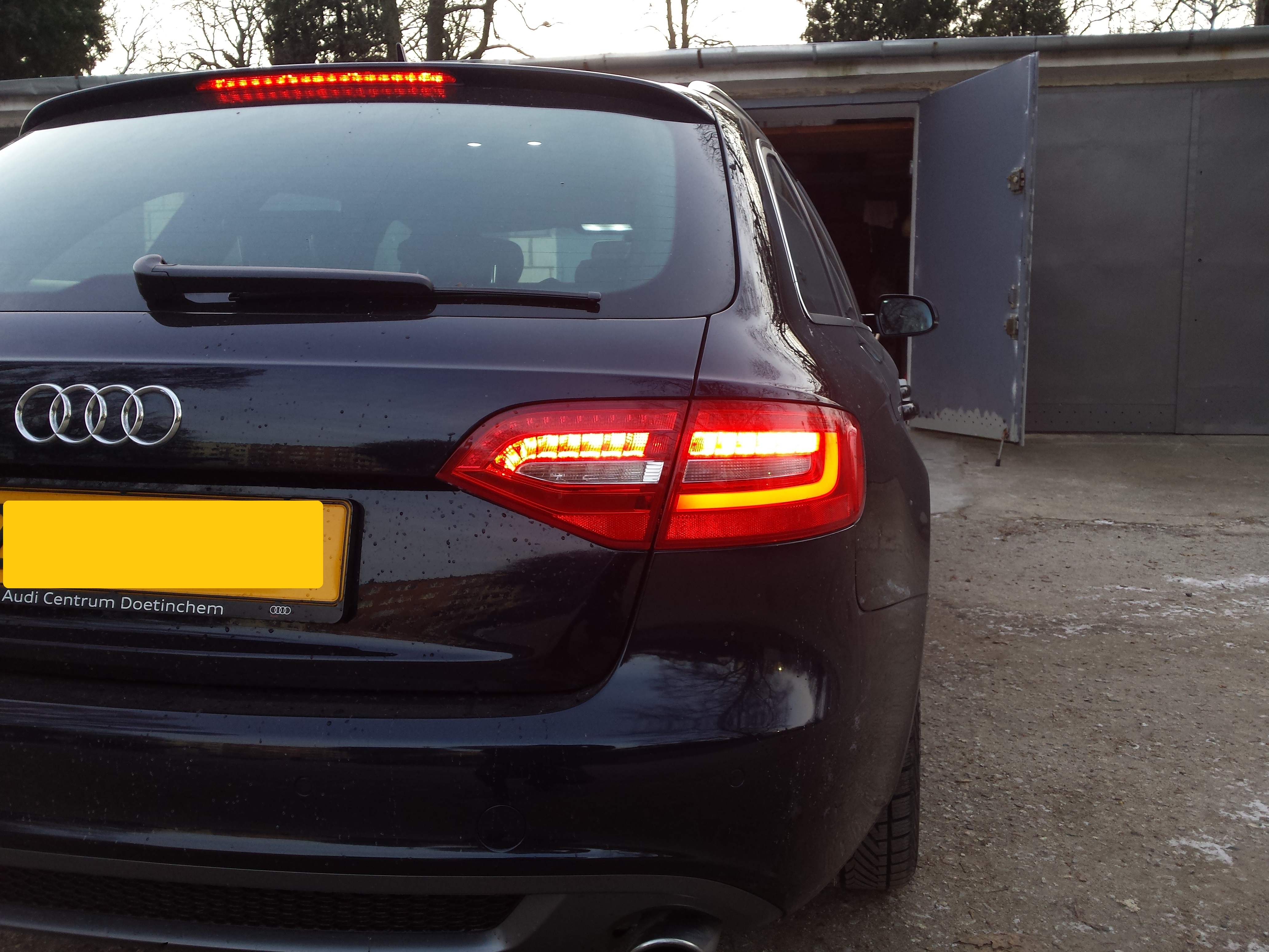

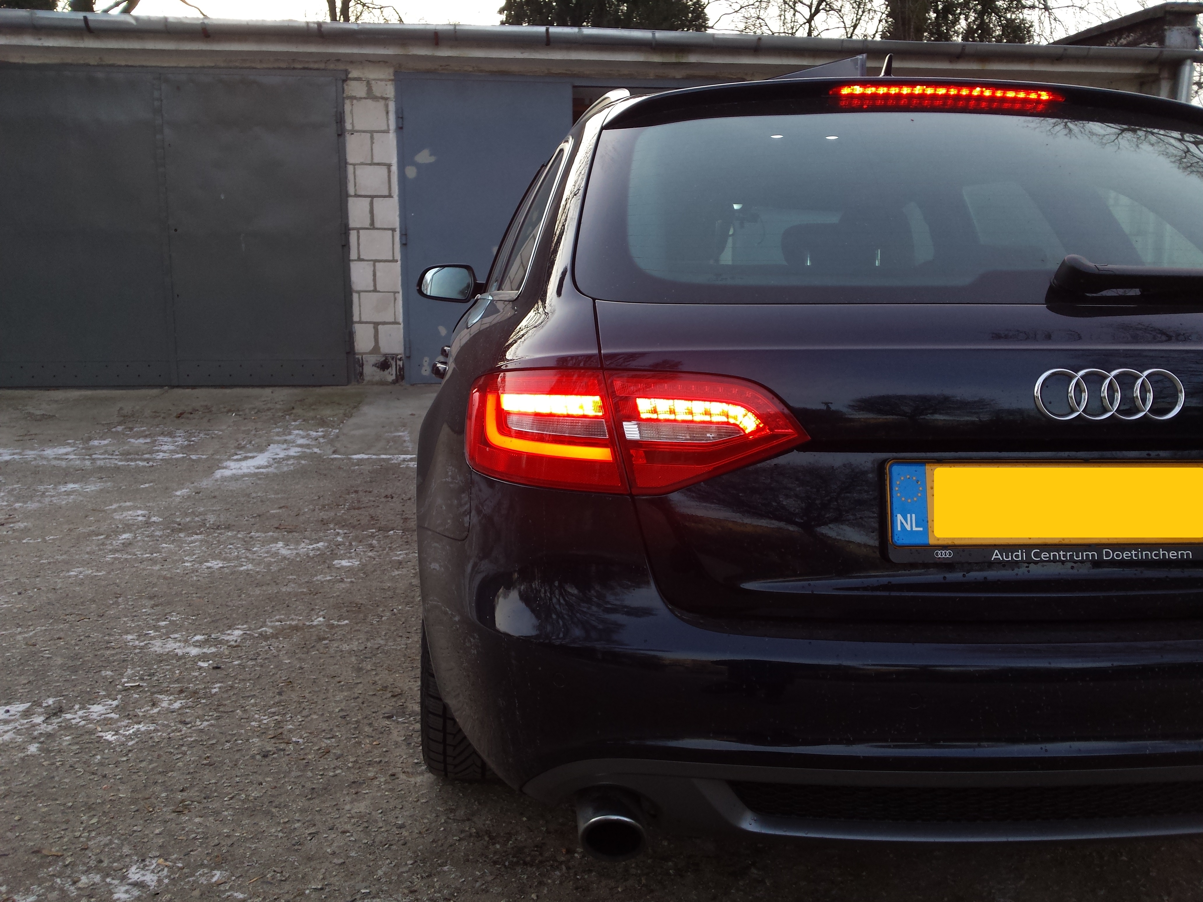

Ponieważ przeważnie jeżdżę autem sam i nie widzę jak się tył świeci więc do tej pory tego nie zauważyłem ale ostatnio jeździł ktoś inny i od razu rzuciło mi się w oczy.
Problemik ze świeceniem NEONów :facepalm:
Gdy włącznik jest na AUTO i włączone są światła drogowe/postojowe wszystko działa jak należy, problem pojawia się gdy światła drogowe/postojowe nie są włączone (np.jazda w dzień) wtedy po naciśnięciu hamulca zapalają się światła STOP oraz NEON w lampie w błotniku.
Wedle mojego mniemania to nie jest OK. No i teraz nie wiem, czy tak było wcześniej (źle zakodowane???) czy coś się rozkodowało (o ile to w ogóle możliwe)
Grzegorzu HILFE
U mnie tak nie ma sprawdzilem.
:thumbup1::hi:
A one tobie nie świecą jak masz właczone światła dzienne?
Nie, ustawione są żeby tylko świecił led z przodu, w dzień i tak NOEN ledwo widać więc nie ma sensu żeby bździło cały czas :wink:
Edytowane przez andynl
Mi to wygląda na problem z kodowaniem.
U mnie też tak nie jest , ale ja widziałem jeszcze inną sytuacje : na drodze dogoniłem też Audi A4 B8 z tyłu lampy poliftowe ( przodu nie widziałem więc nie wiem czy była to poliftowa czy przedliftowa z nowymi lampami ) było mglisto i miała włączone tylne światła przeciwmgłowe jak włączyły się światła stop to świeciły zewnętrzne plus u góry na szybie a nie zaświeciły się stopy w lampach wewnętrznych czyli w klapie :eusathink: u mnie jak świecą się tylne przeciwmgielne to po naciśnięciu hamulca zaświecają się wszystkie stopy i w lampach zewnętrznych i wewnętrznych oraz stop u góry na szybie po wyłączeniu świateł tak samo stop świeci na wszystkich lampach
