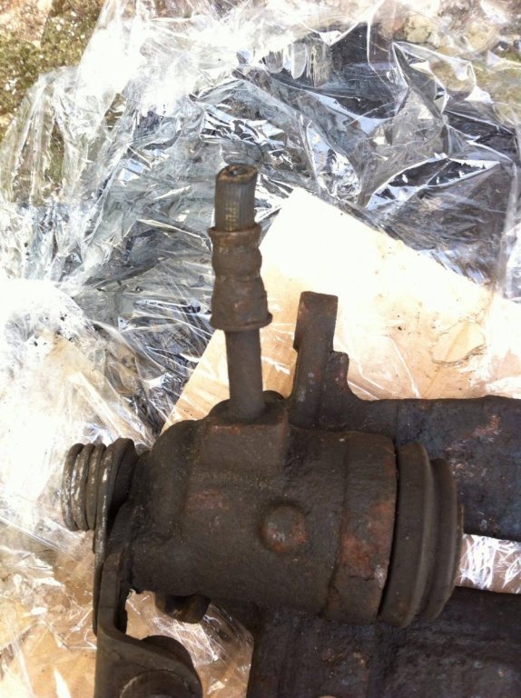

pany czy do tego zacisku normalnie podłączę przewód z końcówką banjo jak wykręcę ten pręt co tu jest na zdjęciu? Jakiejś specjalnej śruby będę potrzebował, tak?
