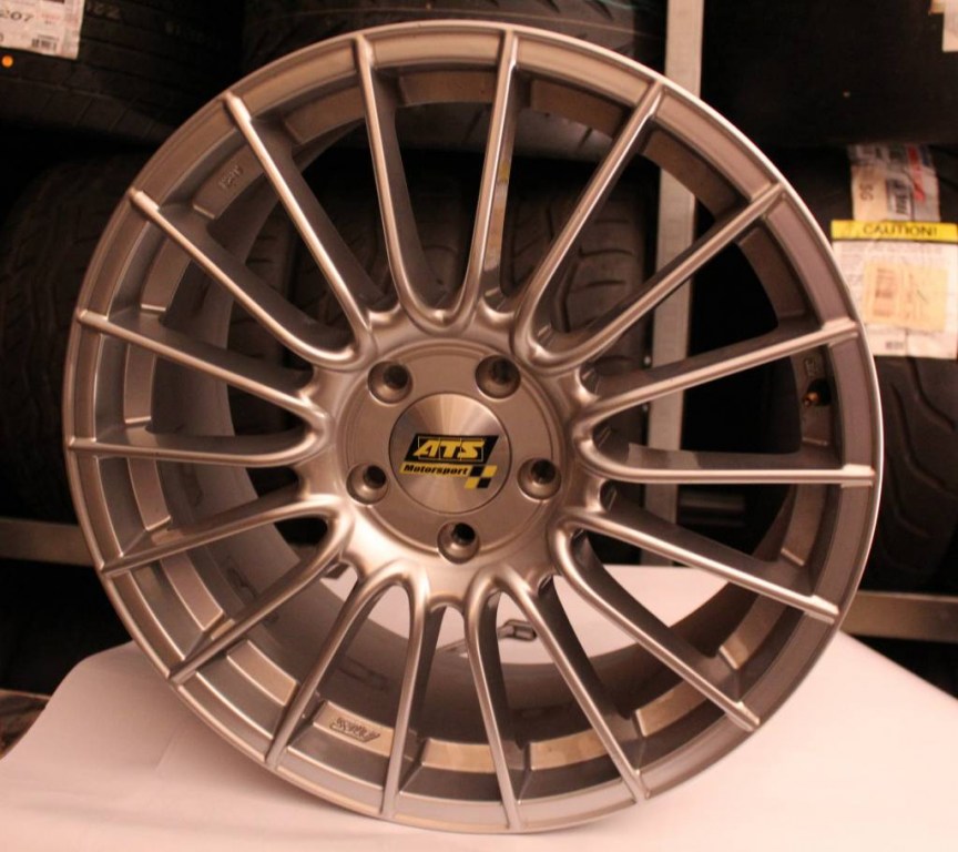

Co ty masz za felgi wrzuć foto
ATS DTM COMPETITION 18" 8J et 65 + 15mm dystans
Do tego koła musisz mieć dystans 30mm
Zmień to gufno na coś bardziej rozsądnego
Co polecasz w takim razie ? coś bez dystansu najlepiej, no chyba że przy tym zacisku niestety trzeba dystans
Et 45 i mniej wchodzą bez problemu, przy tych felgach dystans 20 i nie powinno obcierać , albo szukaj jakiś ori felg
Takie ET i dystans 15mm to do A3 8P
