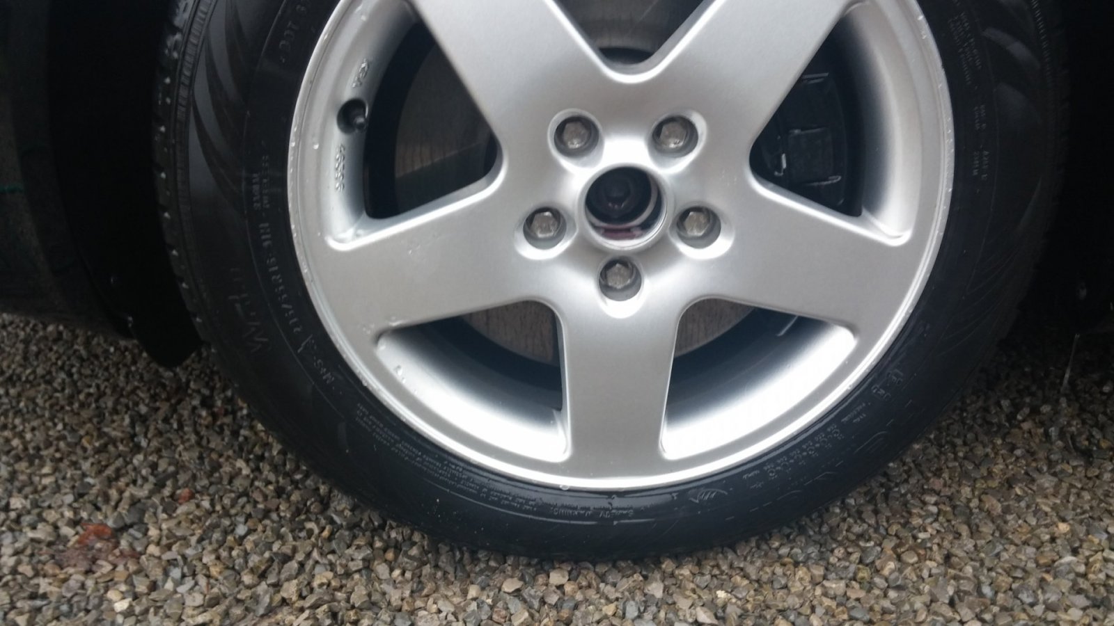

Pytanie o zacisk z A6C6 przód 320mm pod felgi 16" w B7.
Widzę różne głosy, że może to nie pasować. U siebie na 312 mam niewielką odległość między zaciskiem a felgą - mniej więcej jak na tym zdjęciu:
Zatem, czy ten zacisk pasuje czy niezbyt? Już zamówiłem takowe z jarzmami i zastanawiam się czy cokolwiek z tego wyjdzie.
Może trzeba trochę podszlifować te zaciski? Robił ktoś coś podobnego?

Nawet moje zdjęcie wziąłeś :) Po założeniu 320 średnica pasuje, jest jeszcze delikatny luz, ale bez dystansu nie dało się założyć, ramiona felgi zaczepiały o zacisk. Poniżej masz zdjęcie, felgi te same, zacisk 320, dystans 15mm
Kurcze, to ciekawe. U mnie jeżeli chodzi o odległość zacisku 312 od ramion to jest akurat bardzo daleko i nie sądzę aby tutaj zaczepiało, ale jak będę miał już w ręku to zamontuję z jarzmem na próbę i przymierzę, bo mam inne felgi lato i zima.
Na biedronki 16' zaciski 320 normalnie wchodziły bez dystansów.
27 minut temu, DivaynEays napisał:
Na te weszło 320 A6C6 bez problemu? Mam je na lato.
To są heble od 2,0 TFSI B7. C6 ma chyba większy zacisk.
B7 2.0 tfsi i 3.0 tdi bodajże
Zgadza się, ale na powyższym zdjęciu jest akurat zestaw z 2,0 TFSI.
tu akurat z b7 i tarcza 321. Ale raczej to samo jesli chodzi o zacisk
