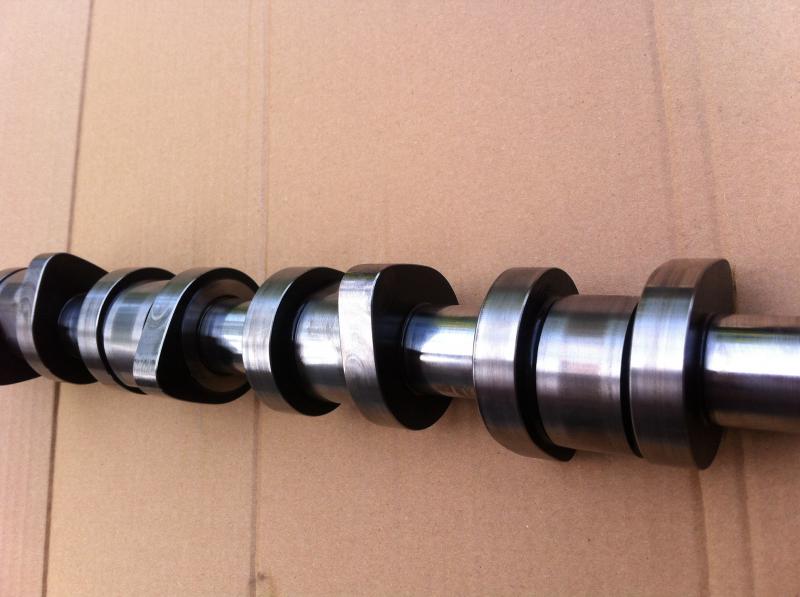

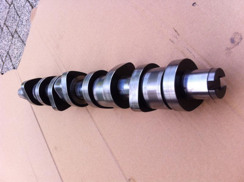

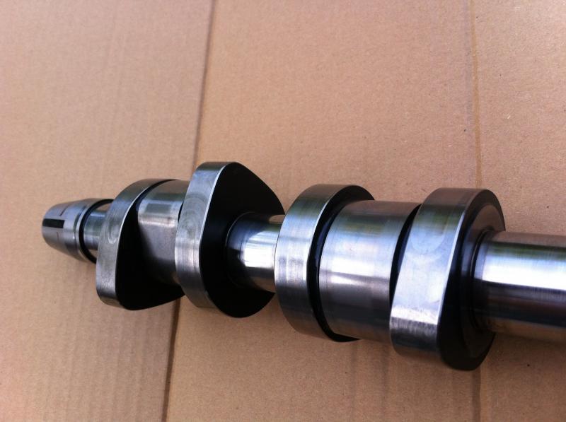

Panowie fachowcy, patrzac na te zdjecia jak ocenili byscie ten walek rozrzadu?
male_0f061fa7cd40c5bc9070e3eac4ea2.jpgmale_8201076b5ec4b582eaebb2c6b2ee.jpgmale_364282b660b9dacdf01dd6563274.jpg
Od razu zapytam, bo moze ktos sie orientuje, czy w kazdym 1.9 tdi PD sa te same wałki? I czy walek,glowica itd z silnika BLT bedzie pasowala np do silnika AVF/AWX, ASZ/AXR itd ??

Większość jest taka sama w tdi pd, a co do wałka suwmiarka i zmierz krzywki, miałem przypadki gdzie wałek był starty 4mm na krzywce zaworowej (każda krzywka powinna mieć tyle samo milimetrów).
Odnośnik do komentarza
Udostępnij na innych stronach
Ciezko ocenic po tych zdjeciach. Na moje oko na pierwszym zdjeciu czwarta krzywka już ma ślady zużycia, ale moge sie mylić. Najlepiej patrzeć na fazkę. Krzywki nie mogą być podrapane bo to oznacza że warstwa utwardzona już przestała istnieć.
Samo mierzenie nie mówi wszystkiego o stanie wałka. U mnie na przykład był najbardziej zużyty przed najwyższym punktem krzywki. Nawet 0,5 mm zużycia ma wpływ na prace silnika i może być już słyszalne, wiec nie wyobrażam sobie jak mógł chodzić silnik z wałkiem zużytym 4 mm :).
Jeśli chodzi o rodzaje wałków do 1.9 PD to z tego co wiem są 3 rodzaje: zwykły (poprzeczne czy wzdłużne - bez różnicy), do wersji z DPF oraz do SDI. Ten do DPF ma inne krzywki do napędu pompowtrysków (wyraźnie widać próg) a od SDI podobno pasuje i daje lepsze osiągi.

Te krzywki które są dobrze widoczne na zdjęciach nie wykazują prawie zużycia , poza leciuśkim przytarciem po całym obwodzie na krzywkach zaworowych i pompowtrysków :decayed:
Jak byś chciał go wyrzucić do złomu to chętnie go przygarnę, bo mój w dużo gorszym stanie, ale na MILITECU śmiga już prawie rok bezproblemowo :P
P.S. do mojego nie za bardzo będzie pasował, chyba że wywalę DPF-a i skoryguję sofcik :naughty:
