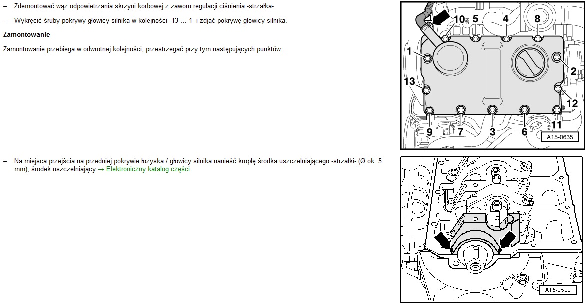

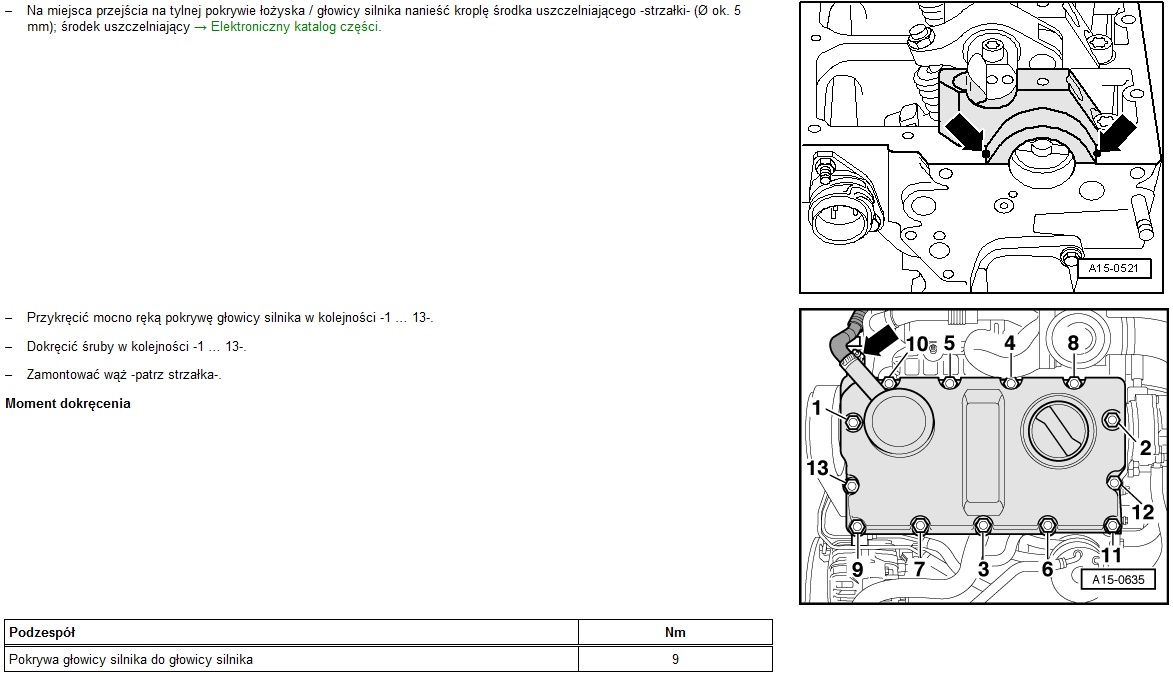

Tajfun211 Opublikowano 14 Marca 2016 Opublikowano 14 Marca 2016 Tylko uszczelki pokrywy nie smaruj silikonem. Jest wielokrotnego uzytku i nietrzeba jej niczym paprać, Należy ja posmarować tylko i wyłącznie w czterech miejscach pokazanych poniżej (jak się tam nie da trochę to może się delikatnie pocić na tych rogach) Warto też zachować podane kolejności odkręcania i dokręcania śrub (szczególnie dokręcania). Nie należy dokręcać mocno bo można zerwać śrubę, moment to tylko 9 Nm.
