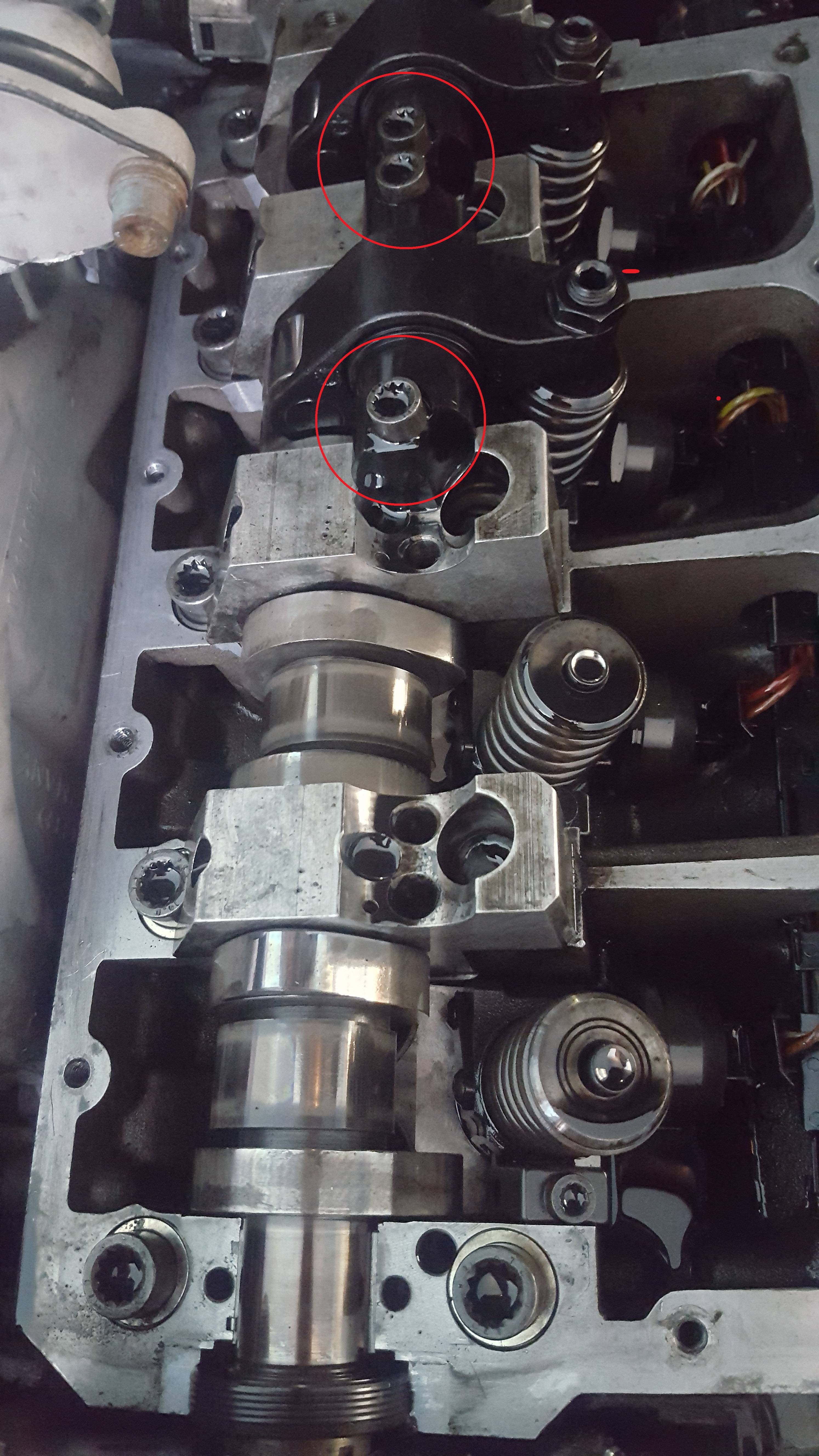

Potrzebuję dokręcić śruby zaznaczone na zdjęciu. Muszę je dokręcić z jakąś specjalną siłą Nm, czy jest to obojętne jak je dokręcę?
20nm+90'
Serwisówka sugeruje też wymianę śrub:
image.jpgimage free hosting
Powinno wymieniac się wszystkie śruby tyle ze mało kto to robi. Jeśli mam pewność że nikt nigdy nie dotykał się do nich to z pełną premedytacją wsadzam stare. Bezapelacyjnie trzeba kupić śruby pompowtryskow a jeśli wiesz ze ktoś już je kiedyś odkrecal to radzę wydać 100zl i wsadzić wszystkie nowe.
Podobno te śruby trzymające dźwigienki się nie rozciągają. Czytałem o tym gdzieś na naszym forum. Nie wiem ile w tym prawdy ale lepiej włożyć nowe.
Śruby glowicy tez się niby nie rozciągają 3/4 mechaników się z tego śmieje a jednak dlaczegos ori zestaw wytrzymuje 250 tys a po wymianie zawsze są jakieś problemy.
Zasada jest prosta jeśli masz 100% pewności ze dotyka się do tego jako pierwszy to zostawiasz stare a newralgiczne wymienia się zawsze.
Jeśli nie masz pewności co do przeszłości to śruby nie są aż tak drogie żeby na nich oszczędzać bo jeśli śruba pęknie lub zerwie się gwint to koszta rosną i to znacznie.
Kolejna istotna sprawa to czyszczenie otworów srub, sam osobiście rozwaliłem blok silnika perkinsa w koparce. Głowica była robiona ok 5 raz, śruby oryginalne. Przy 5 remoncie śruby były rozciągnięte a gniazda srub zabrudzone, przy dokrecania glowicy coś pękło ale nie widzieliśmy co, odpaleniu okazało się ze pękł blok między śruba a kanałem wodnym. Były kombinacje z wklejanie szpilki ale skończyło się na nowym słupku za naprawdę gruba kasę. Po tamtej robocie miałem masę nie przyjemności a winę ponosił właściciel który stwierdził że śruba 14 nigdy się nie rozciągnie a bloku nie trzeba planować i wystarczy samo ręczne czyszczenie.
