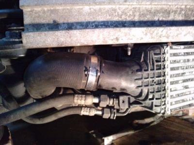

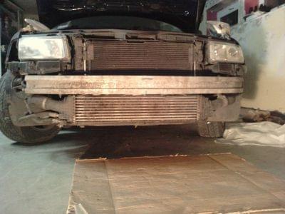

Do AFNa spokojnie podejdzie IC z Iveco, dosłownie za 100zł.
Mój ma takie wymiary:
64/23/5cm
boczki mają ok 3 cm. I rura ok 8 cm.
Nie trzeba demolować zderzaka, belka też zostaje na swoim miejscu.
IC od Iveco - mocowania, kształt i wielkość boczków, kąty rur wszystko własnego projektu :)
I efekt końcowy (kratki można normalnie zamontować, ale ja zdjąłem dla tzw. lansu :wink4:)
