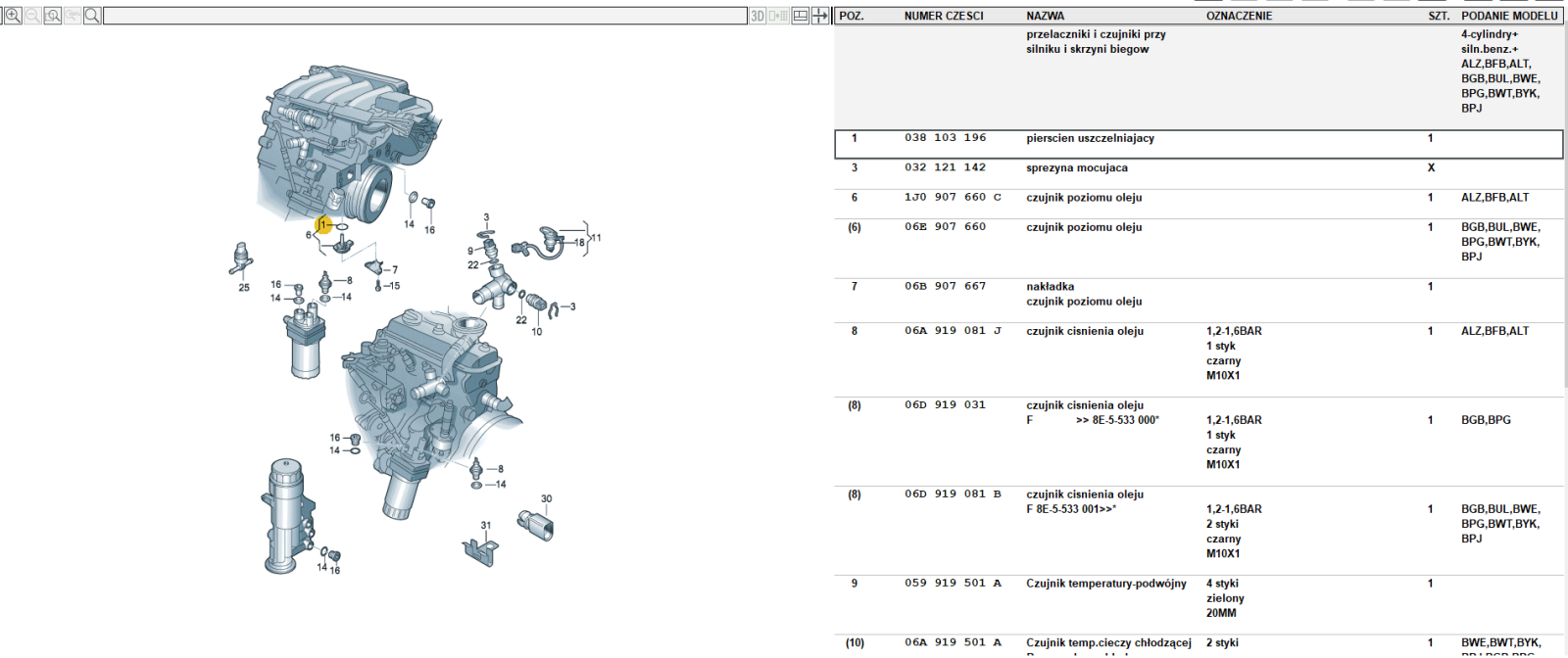

Panowie czujnik który wkręca się w miskę od spodu taki prostokątny to czujnik poziomu oleju? Zauważyłem przy wymianie oleju ze się poci do okoła dość  dobrze. Teraz pytanie czy tam jest jakiś oring do wymiany czy cały ten czujnik?
Jesxze jedno pytanko z ciekawosci. Czy przy każdej wymianie oleju wymieniacie korek (śrubę) ? Ja w sumie nie wymieniałem go ani razu i teraz po wymianie tez widzę ze się zaczął pocić chyba ten blaszany oring już chyba się poddał wiec pewnie chyba muszę zmienić korek na nowy.
Zmieniasz tylko podkladke miedzianą. Jeśli masz stalową podkladke to ją wywalasz i co wymianę nowa miedzianka.
Co do czujnika to w nim jest uszczelka. Mozesz potraktować silikonem, powinno pomóc.
Edytowane przez przem8
Tak czujnik poziomu i temp. oleju, ona ma swój o-ring. Żaden sylikon, możesz dać nowy oring 038103196 ~ 20 zł w ASO.
Ja korek co 1 lub co 2 wymianę kupuję nowy, niecałe 10 zł, a spokój, bo nigdy nie cieknie... można i samą podkładkę.
19 zł za oring w ASO
co do korka to jest śruba z uszczelką o numerze N  90813202 - cena 15zł w ASO podałem info dla silnika BFB
