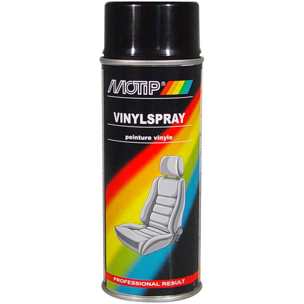

OLI_B5 Opublikowano 5 Października 2013 Opublikowano 5 Października 2013 zobaczymy jak wyjdzie malowanie bollem strukturalnym, jeden boczek wezme na próbe Boll to lipa , maluj zwyklym czarnym akrylem
mrogal Opublikowano 5 Października 2013 Opublikowano 5 Października 2013 zobaczymy jak wyjdzie malowanie bollem strukturalnym, jeden boczek wezme na próbe Boll to lipa , maluj zwyklym czarnym akrylem czarny akryl nie zrobi struktury, Kowi na strukture i reszte boczka poloz to pokryja ladnie i na ma c**ja we wsi ze odlezie czy sie zluszczy, tylko musisz dobrze odtluscic i moze troszke zmatowac taka wloknina scierna i grzac material przed i po malowaniu suszarka lub oplarka. Trzyma jak zle

sasza Opublikowano 9 Października 2013 Opublikowano 9 Października 2013 zobaczymy jak wyjdzie malowanie bollem strukturalnym, jeden boczek wezme na próbe Boll to lipa , maluj zwyklym czarnym akrylem czarny akryl nie zrobi struktury, Kowi na strukture i reszte boczka poloz to http://www.efarvehandel.dk/upload_dir/shop/Vinylspray-Motip.jpg pokryja ladnie i na ma c**ja we wsi ze odlezie czy sie zluszczy, tylko musisz dobrze odtluscic i moze troszke zmatowac taka wloknina scierna i grzac material przed i po malowaniu suszarka lub oplarka. Trzyma jak zle poza watkiem do mrogala U Bebika to dostanę ?
