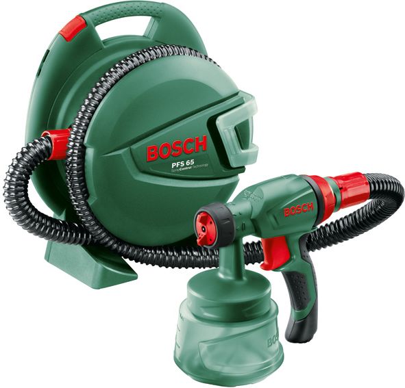

w tym celu zamówiłem takie cóś do malowania:decayed:
mam zamiar tym pomalować nadkola od wewnatrz farbą antykorozyjną, dekory i konsole środkową w czarny połysk i pewnie pół domu:grin:

a ta dmuchawka Bosha nie nada się do plastidipa? :decayed:
:facepalm: ON JA DO SILNIKA CHCE WPAKOWAC :grin:

daj znac jak Ci sie ten bosch sprawuje
