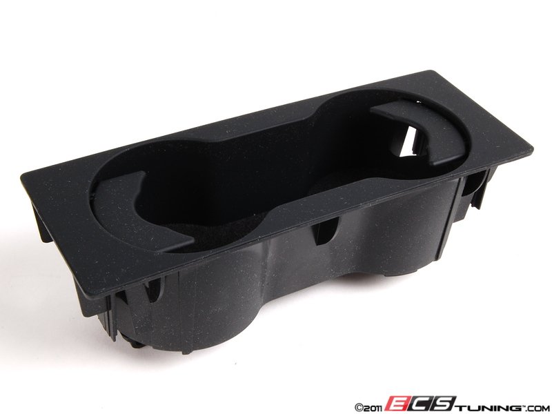

Tymczasem obkupiłem sie plastików od B5 poliftowego, trafił sie również rarytas w zestawie
Brawo ty, też mam taki wynalazek :decayed:
+1 :P
Sprzęgło mam świezo obite kevlarem
Brałem ten rarytas z aso
Bardzo przydatne
Bardzo przydatne
W ASO jest dość drogi z tego co patrzyłem po numerze, najlepiej szukać go w podłokietnikach i tunelach, prawie nikt tego nie demontuje
Ja chyba 119pln płaciłem
